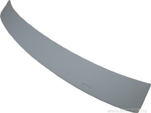

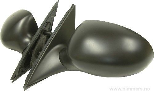

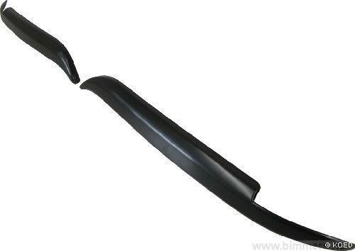

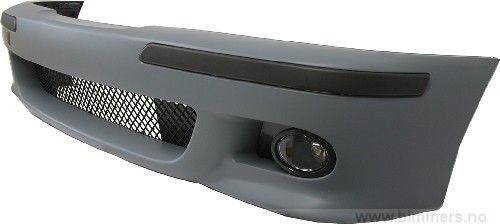

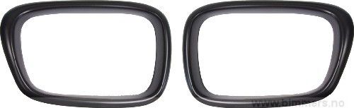

msport Skrevet November 20, 2007 Skrevet November 20, 2007 Hei, Har bestilt de delene her fra koed: Leveres de klar til lakking, eller må jeg gjøre noe med de ? Øyenbryn: Nyrer: Bakrutesenker: M5 speil: M5 front:
