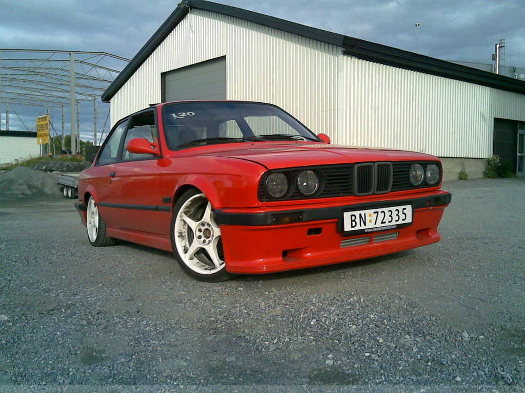

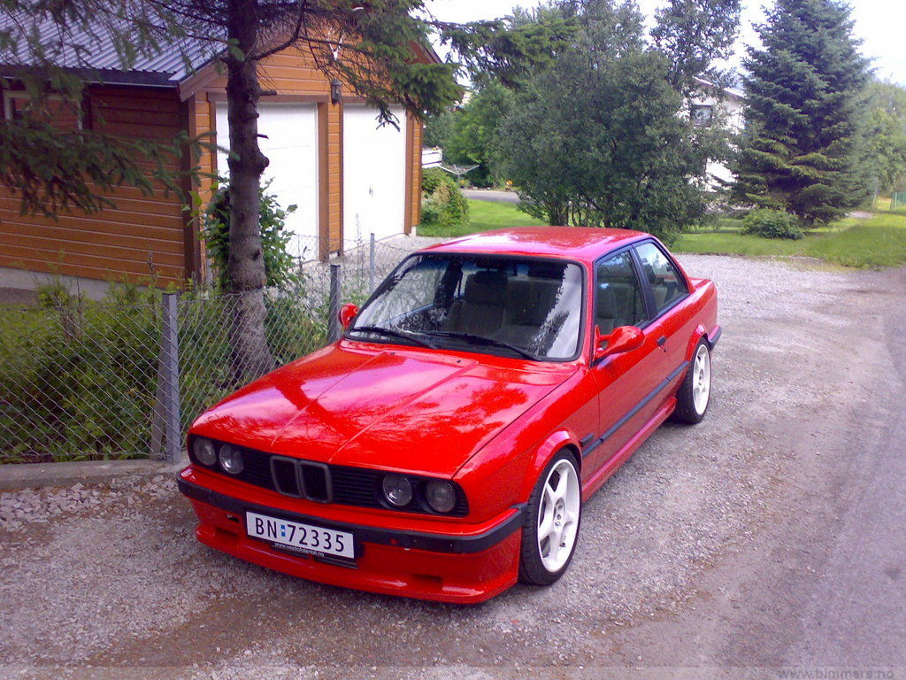

Har et sett 7*17 nå med 205/40-17 med ET 30. Det ser helt jævlig ut, har 35mm spacer bak og 25mm foran..
Bildet er uten spacere.
