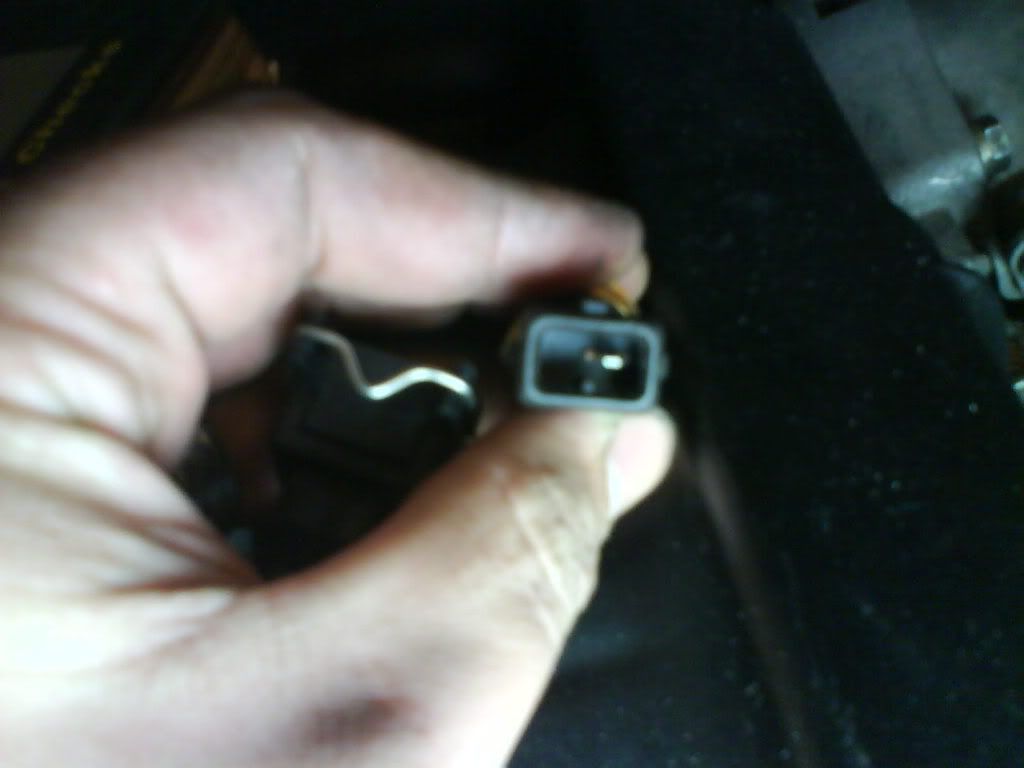

BreitBau Skrevet Desember 9, 2007 Forfatter Skrevet Desember 9, 2007 Altså.. jeg har dette settet fra Koed Når jeg ser inni denne, så er det rare at det går to ledninger inn.. Men inni kontaktpunktet inn til føleren er det kun ETT stikk.. Altså jeg aner ikke hva den andre ledningen er til... Har prøvd å jorde med denne men det gir heller ingen effekt.. Det er INGEN ledning til jord da selve føleren i seg selv sitter i ett jordingspunkt.. Har også prøvd å jorde føleren direkte til jordingspunkt med ingen reaksjon.. Som det står på koed skal denne føleren kobles til i instrumenthus.. Men aner ikke HVOR i instrumenthuset den skal kobles til.. Må jo være en av ledningene bak der.. Skjønner hele poenget med at det burde være to ledninger, en til strøm og en til signal.. Det ER to ledninger.. Men som sagt igjen.. Det er kun ett kontaktpunkt i stikkhuset til føleren... Det andre er ikke der..
BreitBau Skrevet Desember 9, 2007 Forfatter Skrevet Desember 9, 2007 Bilder av Stikkhuset til føleren: Her ser du at begge ledningene inn har ett koblingspunkt.. Bilde av føler: Bare ett koblingspunkt som blir tatt i bruk?? Skjønner ikke bæret.. Ønsker å minne om at dette er originale deler, som skal inn i det originale M3 instrumentet.. Hvoooor?

BreitBau Skrevet Desember 9, 2007 Forfatter Skrevet Desember 9, 2007 hehe,.. Nja det er akkurat det.. Hvordan får den strøm? Med bare ett kontaktpunkt som du kan se er det jo på en måte enten eller.. Altså.. Når jeg kobler til en måler i andre enden av ledningen (den som skal inn i instrumentet en plass), så kan jeg jo lese av at motstanden øker dess kaldere føleren blir (sjekket med multimeter) Så det vil si at om instrumentet fungerer omtrent likt som ett multimeter, så vil den kunne omforme de signalene som allerede er i ledningen til signaler for instrumentviseren.. Og da trenger jeg i prinsippet bare en ledning.. Jording kan du bare glemme, for føleren jorder seg selv.. Den er av metall, og er koblet til metall (oljefilterhuset) som er jordet originalt.. Ser ikke ut til at det er noen ledning for signal.. Jeg mener dette må gå i strømledningen som allerede er der.. Og strømmen blir derfor gitt fra instrumentpanelet, som får strøm via sine egen ledning fra bilen.. You see?

BreitBau Skrevet Desember 9, 2007 Forfatter Skrevet Desember 9, 2007 litt forbihverandre... men vi er nærmere hverandre enn før Jeg og tror den får signal gjennom den kabelen. Instrumentet har jo både strøm og jording, og føleren jorder seg selv.. Så det må være signal.. Den skal nok inn på en av ledningene bak på instrumenthuset (i en av ledningene, på en av de tre kontaktene bak der), men jeg har jo ikke den ringeste peiling på hvem av dem den skal inn på.. Har prøvd den eneste brun/røde ledningen jeg fant på den Svarte kontakten (var bare en brun/rød ledning på alle de tre kontaktene) men når ejg plugget den inn her, fikk jeg ingen som helst reaksjon.. Aner ikke hvilken ledning det er som jeg kan sette den på, for at det skal gå inn til måleren i instrumentet
