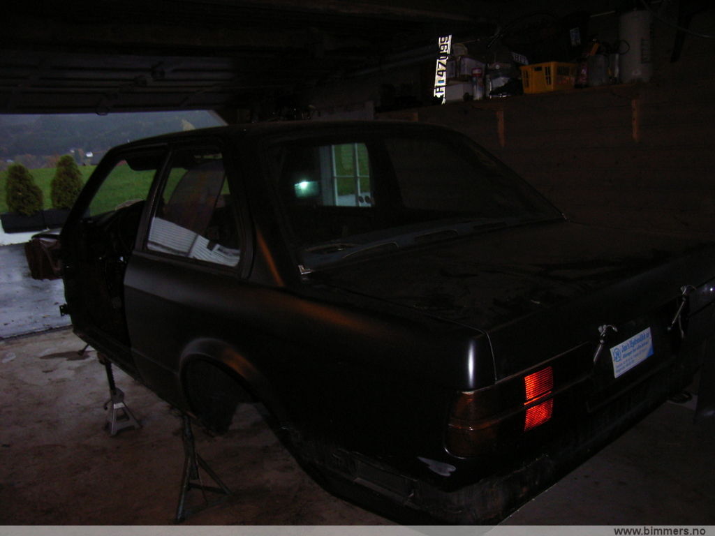

haraldsenracing Skrevet Oktober 16, 2008 Forfatter Skrevet Oktober 16, 2008 nja ,, jedna mørkeblå hadde vært noe, men må då væra ein heilt spesiell som ikkje så mange har:P

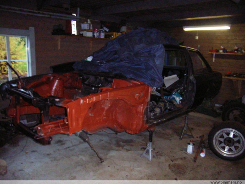

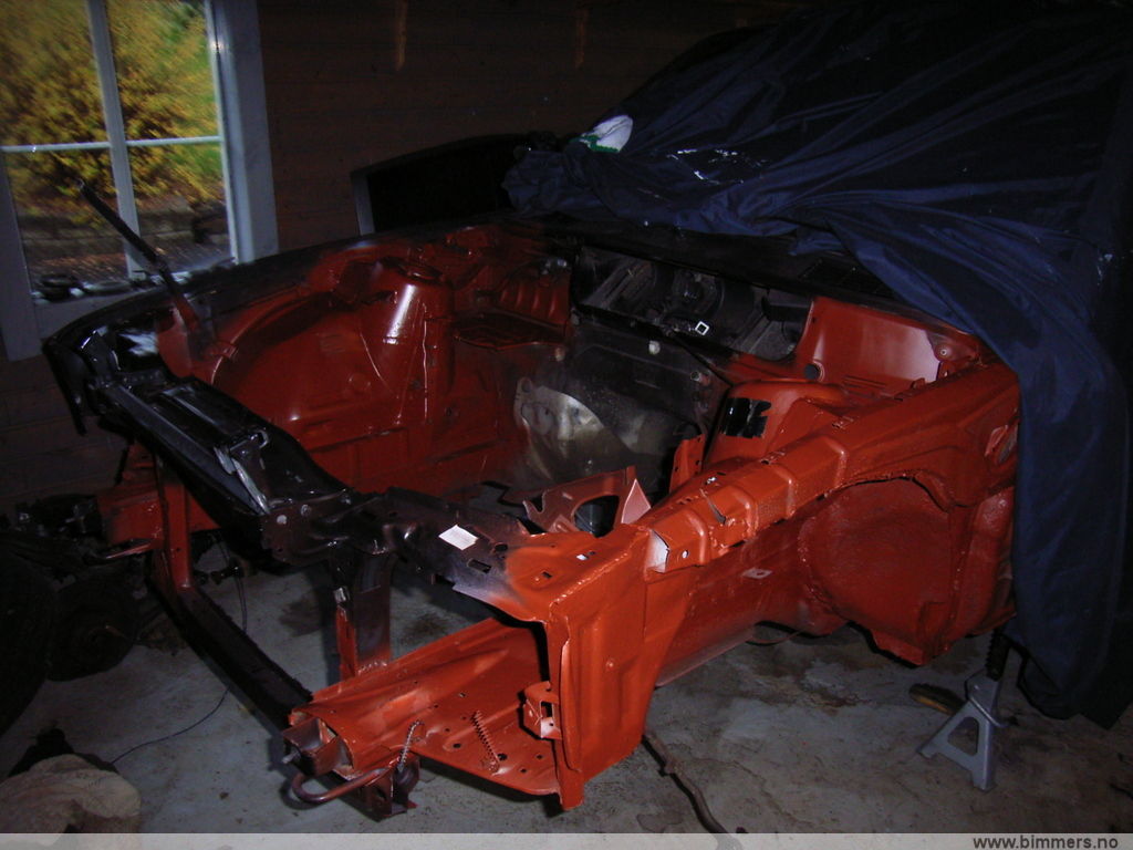

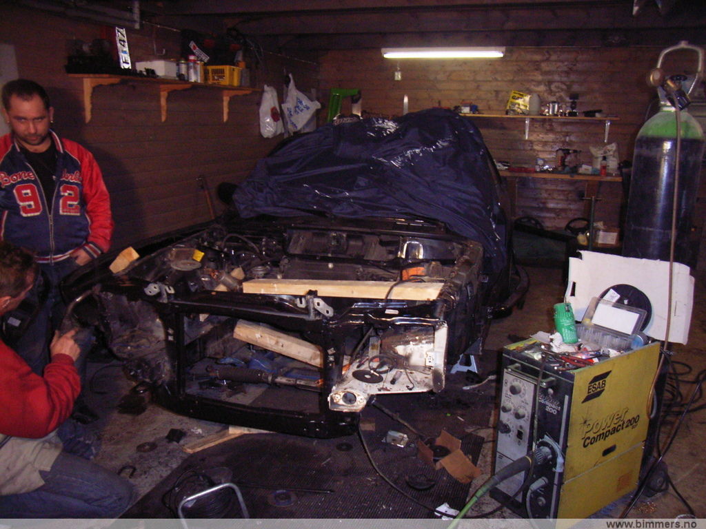

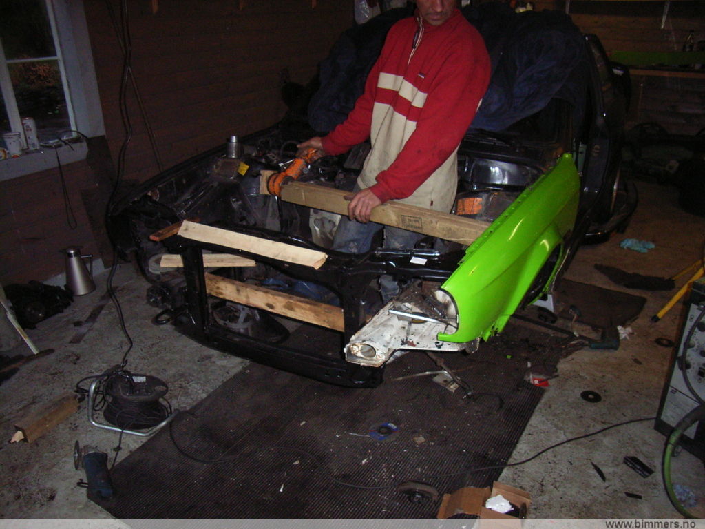

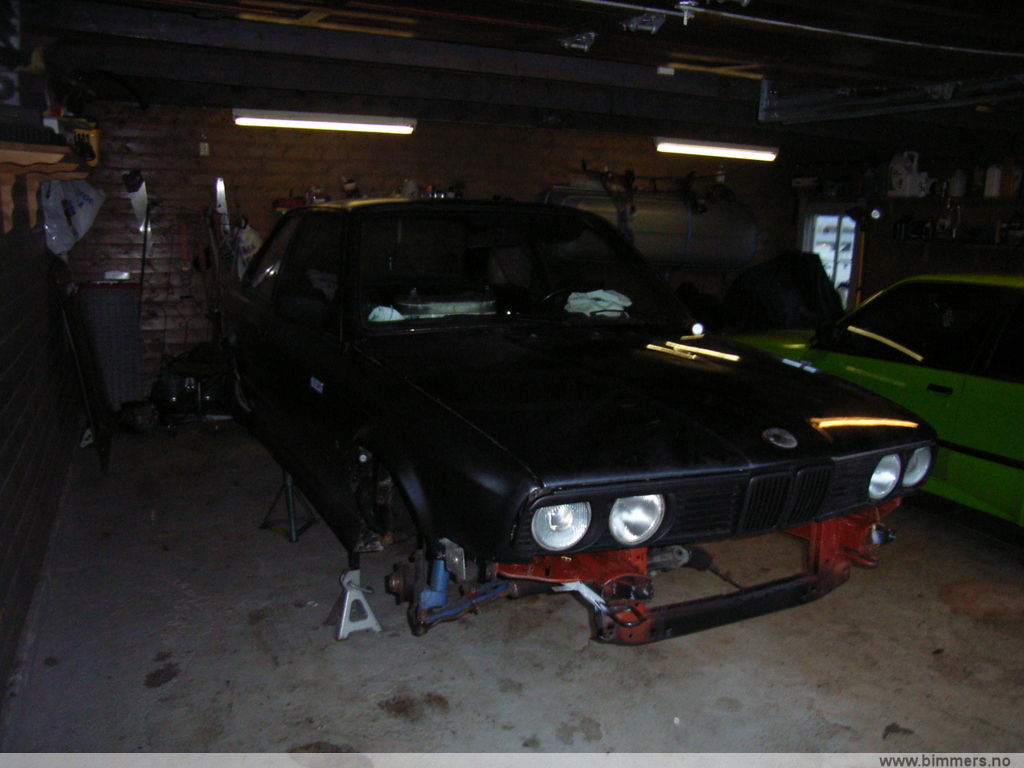

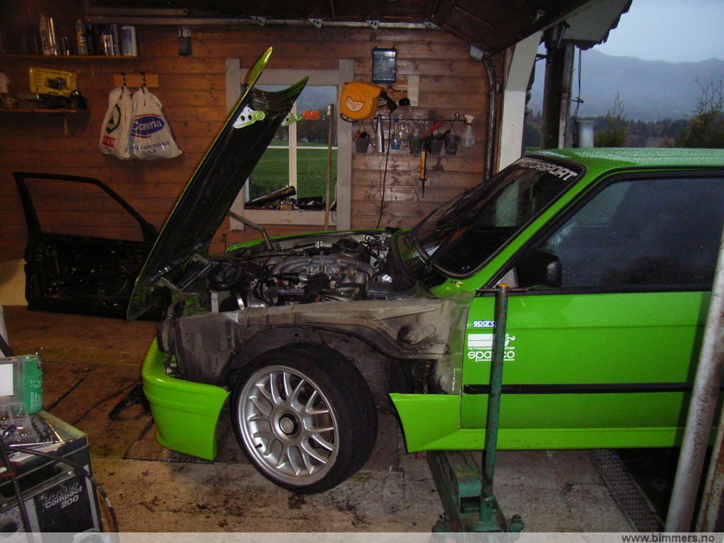

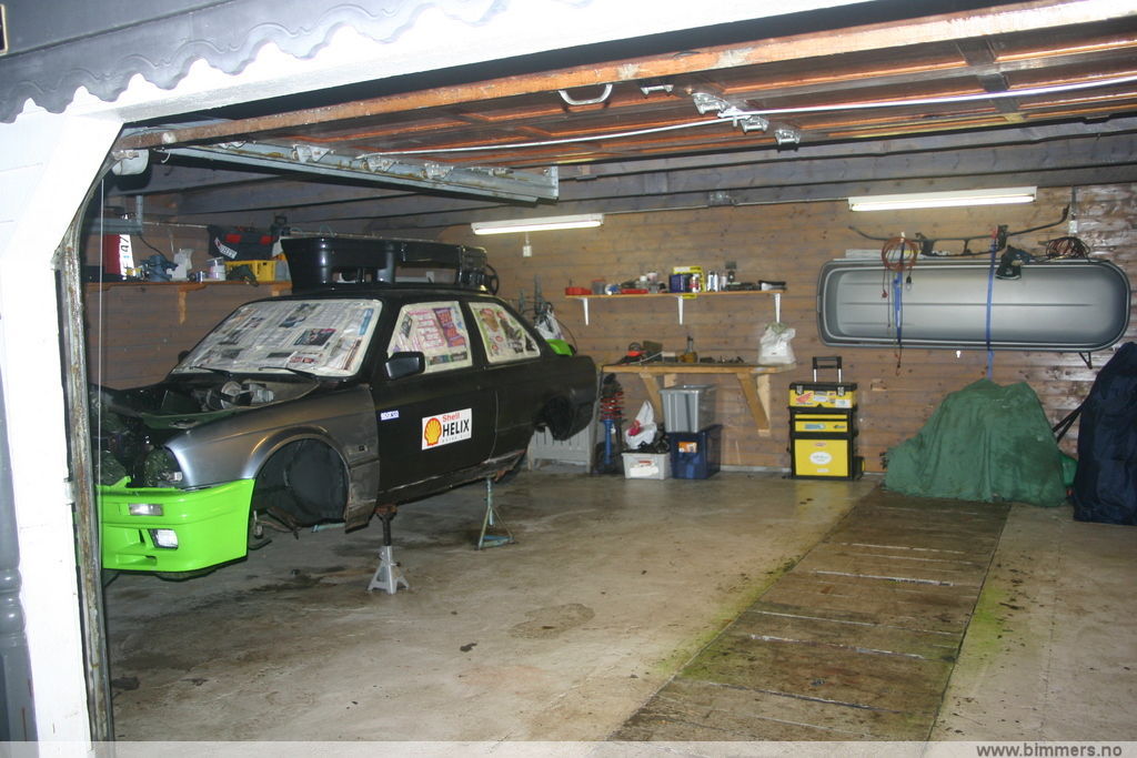

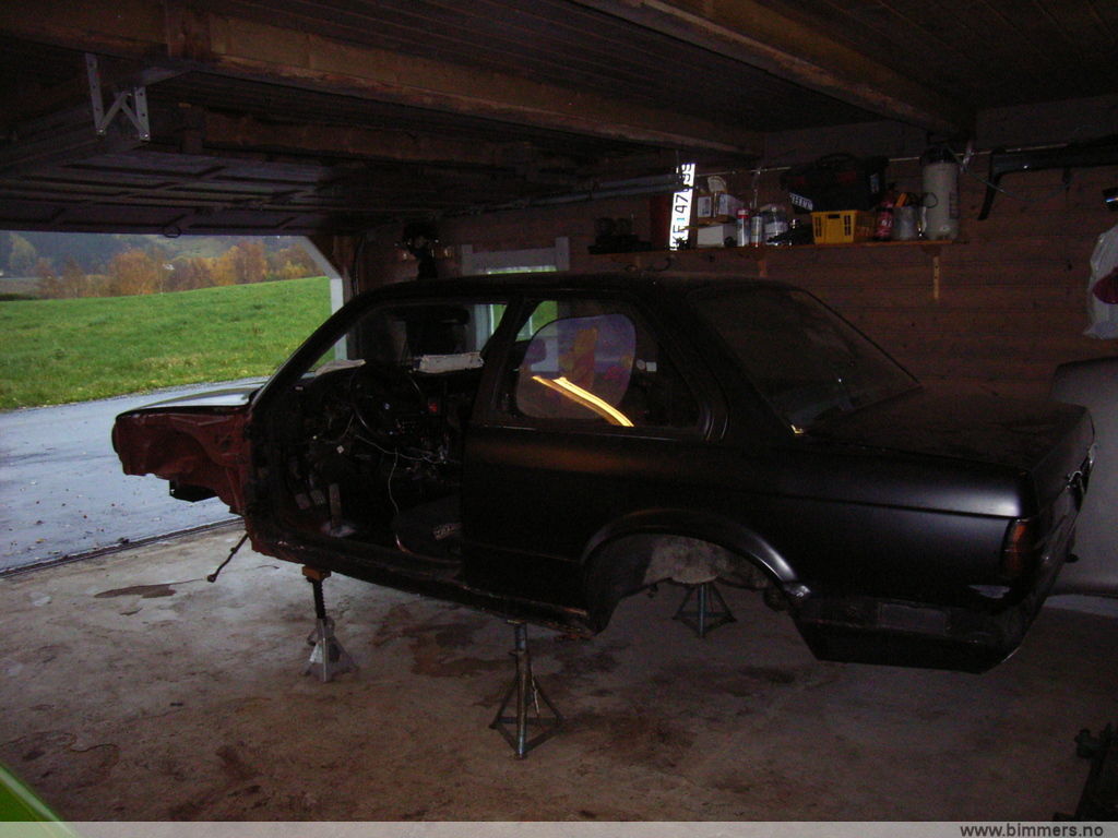

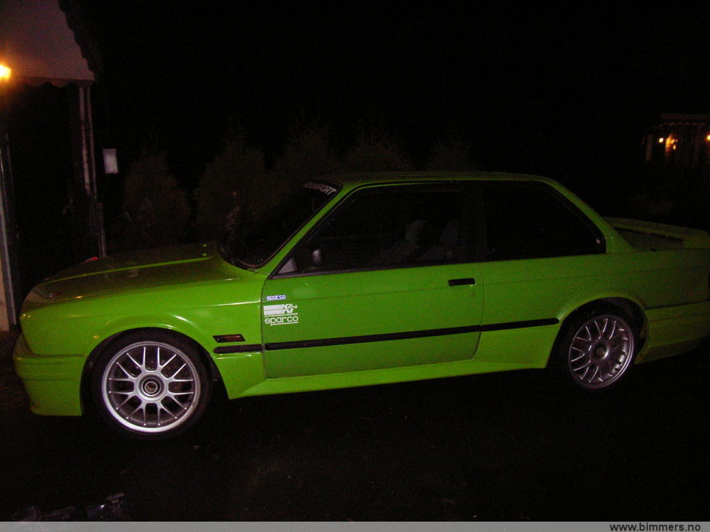

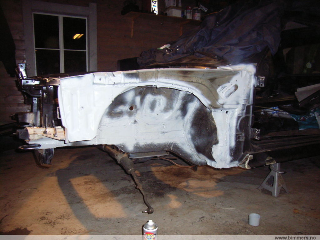

haraldsenracing Skrevet Oktober 19, 2008 Forfatter Skrevet Oktober 19, 2008 då er den svarte endelig rett og fin igen polakkane gjorde den ferdig på fredag kveld. er jækla fronøyd nå å endelig ha fått den i orden igjen. er for gale å hiva ein e30 viss det er håp for å fixa ann. i går var eg på karmøy å handla meg litt deler : - m-tech 1 sideskjørt - panser - linseløkter - skjørt til org bakfanger - v. fram depmpartorn - foring til traværs bak. - org bakløkter i dag fekk eg gjort veldig lite med bilen siden og motte stå vakt unda bilcross og rallycross løp i vikedal. ,men fekk nå pusst og grunna sveisane , så satse eg på å få smørt på karrosorikitte, og tektylert i måro. har fått tatt nåko bilder med tsw felgan på framme og nå. satt dei på etter eg kom heim fredags etter middagen . var å kjøpte lengre hjulboltar på mekonomen , siden eg motte til meg spacer for at ikkje innerkanten skal ta borti demparttornet. bilde med tsw felgane montert på framme og. kom seg ein del nå. kun å lakkera dei kvite som gjenstår nå den grønne motte væra donor eit par timars tid siden er ikkje fekk tak i v. skjerm slik som eg hadde håpa på då eg var å handla deler. tilpassing, va vel perfeksjonist han eine polakken så resultate blei knallbra! grunning av sveiseskjøytar

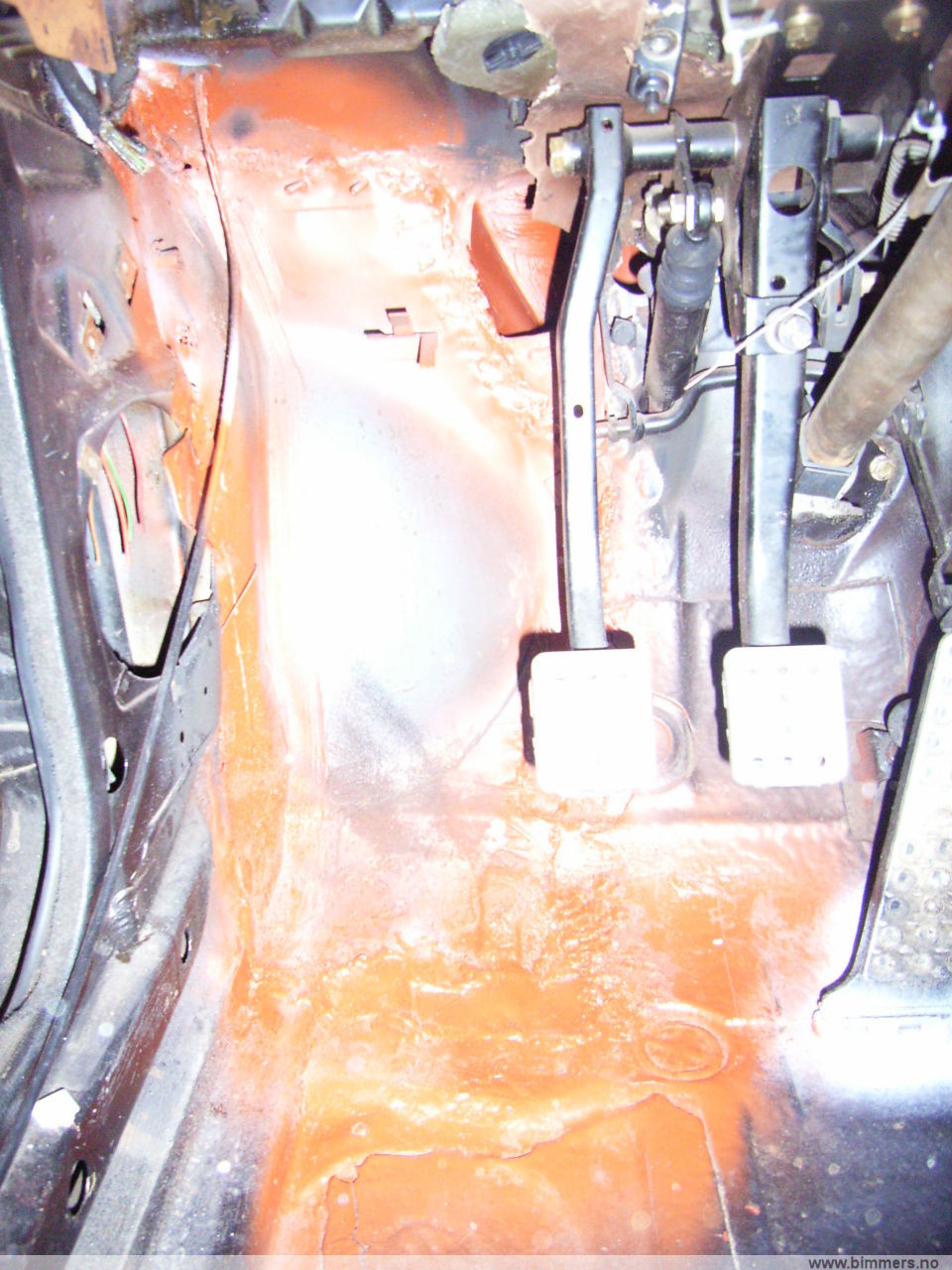

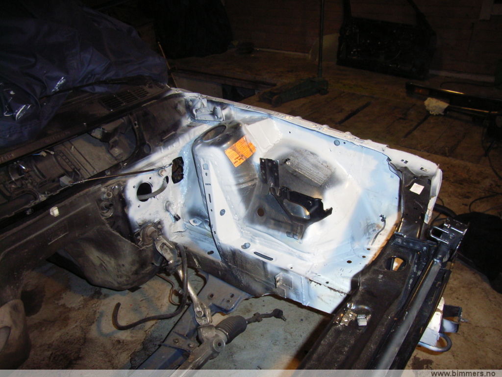

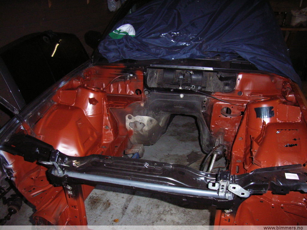

haraldsenracing Skrevet Oktober 20, 2008 Forfatter Skrevet Oktober 20, 2008 har fått gjort litt i dag og:) grunna motorrommet og hjulbuen v.side framme + inne rundt pedalane med rust killer. pussa ned og sprøyta traversen bak med grunning . demonterte og pressa ut foringane fra bærearmane bak. ein kompis skal dreie alu foringar til bakstillinga + diffen. nå treng eg to brukane dempartorn framme. nåken som har til salgs? bilder kjem i morgen ,,

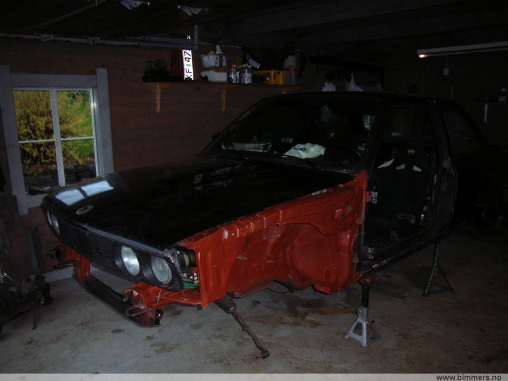

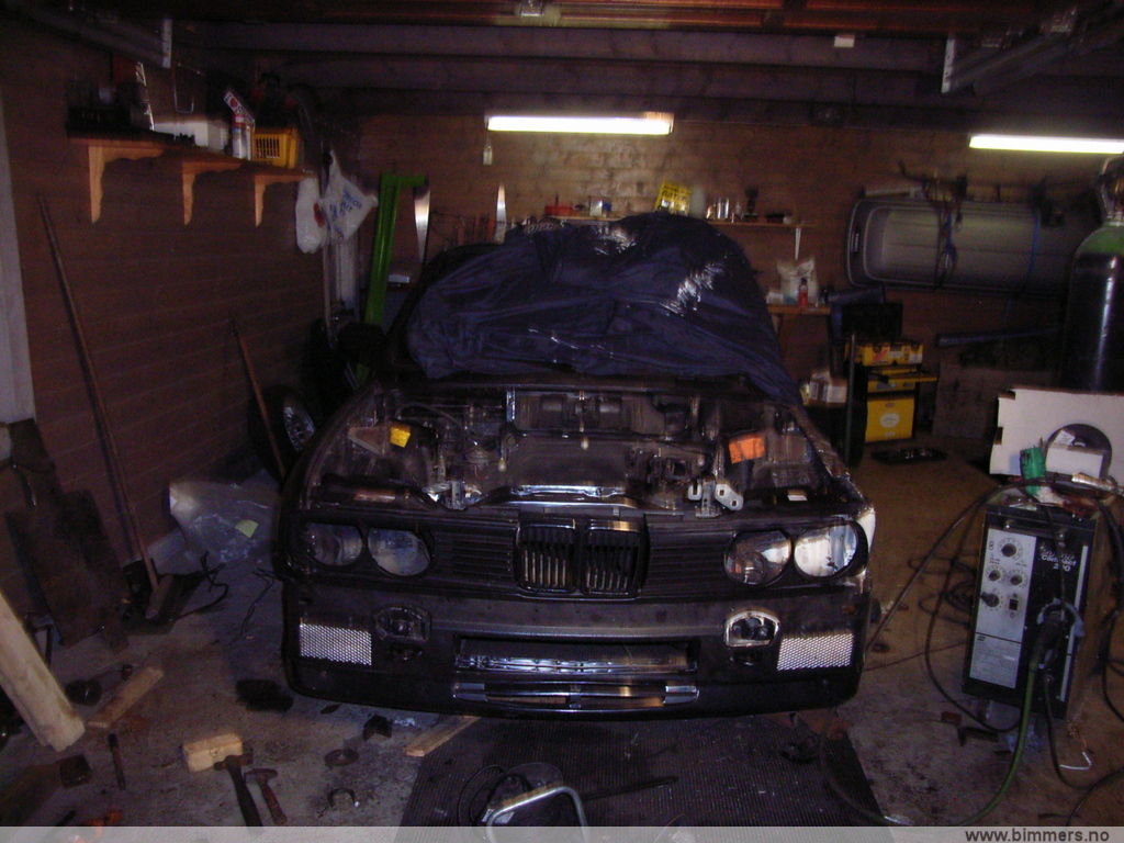

haraldsenracing Skrevet Oktober 22, 2008 Forfatter Skrevet Oktober 22, 2008 legger til nåken bilder med panser og grill + løkter på
haraldsenracing Skrevet Oktober 27, 2008 Forfatter Skrevet Oktober 27, 2008 har fått gjort litt i helga, men ikkje så alt for masse. la på karrosorikitt over sveiseskjøytane og lakka over den raude rustkilleren med svart bangalakk og deretter spøyta tektyl i v.innerskjerm. masse tid gjekk vekk med at eg deltok i burnekonkuranse både fredag og lørdag under 25 års jubeleumet for suldalbillakkering og kaldheim bildeler,. gjekknnåko sett med gamle bakdekk:P vant på lørdagen og fekk to fletta nye 215/40/ 17 dekk i premie:D skal arangere burnekonkuranse til neste år og . då vil dei ha enda fleie påmelde så er berre å stilla opp! eg har tatt ein del bilder fra helgas arbeid på den svarte med camera mitt men har surra det vekk. har bilder fra konkuransen, som eg tok med det andra camera

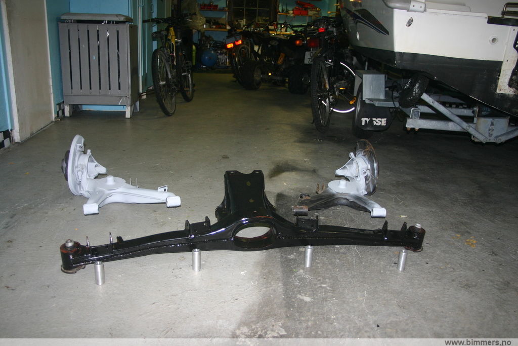

haraldsenracing Skrevet November 5, 2008 Forfatter Skrevet November 5, 2008 OPPDATERING: det som er gjort i det sista: har fått lakert ferdig understellet og gjort det klar til montering. kom ein pakke fra bmw spesialisten med litt div deler til understeller : - powerflex foringer til bærearmane - håndbrekkwiere - panserwier - ledd til stabstago - v og h komplett styreledd - belgbeskyttar til demperar - div. kips har fått aluforingae til bærearmane bak og som skal pressast i til helga. i helga byta tilbake til 320 motoren i den grønne p.g.a eg vil gå over den før eg setter den i den svarte. hjerne er sendt inn for å få laga ein chip som passer til det som er gjort med motren, i mot at han som skal laga den får ein diff av meg va å bestilte meg nye vinterdekk i dag , skal hiva litt kvit lakk på vinterfelgane før di nye dekka skal på
