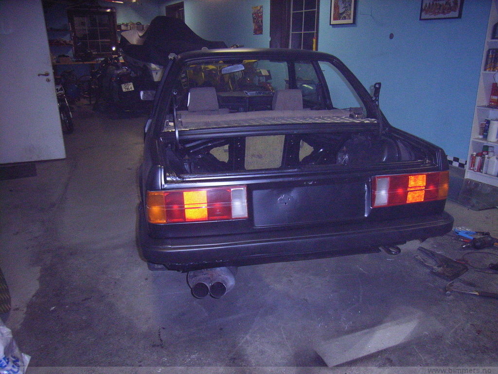

haraldsenracing Skrevet Januar 22, 2008 Forfatter Skrevet Januar 22, 2008 silicon spray ja, ! det kom jeg ikke på .. hehe, det har jeg mye av så får prøve d... har vore på verkstade i kveld og. monterte bakfanger , og gjorde klart panseret til lakkering i morgen. motte pusse det ned på nytt siden det ble en reaksjon under grunninga bilder kjem i morgen..

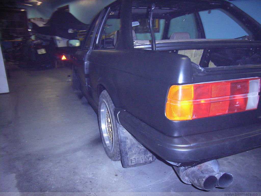

haraldsenracing Skrevet Januar 23, 2008 Forfatter Skrevet Januar 23, 2008 fått lakka panseret og koffertlokke på nytt i dag satser på det blei bra, vil vise seg i morgen når lakken er tørka. hehe, fant fram noe orginale skvett lapper som jeg monterte på for å se hvordan der såg ut... litt orginalt....men va ikke så gale som jeg hadde trodd. lure på om jeg skal ha røde sparco skvett lapper på den for å hindre at alt for mye vann og drit blir kasta opp i karrosrie bak, men da kjem jeg til å kutte det til slik at lappene ikke viser så godt.. men har ikke bestemt meg enda..
