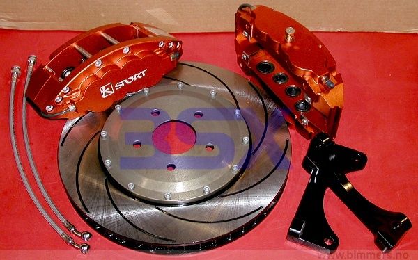

K-sport 330mm bremsekit fra GS
Hei,
Lurer på om noen har dette bremsekittet på sin e30, lurer bare på hvordan innpress på felgene man må ha for at de skal gå på, eller om de i det heletatt går inni 17" felger!
skal gå på 17" ..
kompenserer ikkje bremse skivene litt av orginal innpresset da? sånn at det ikkje skal bli so store forsjellen.
ekje sikker men..
Skivene blir nok ikke det største problemet.
De store caliperne blir nok det største.
Lurer på dette settet jeg også...
Jeg har 8,5x17 brock hjul fram på min, usikker på innpress, men måtte slipe av org calipterene 5mm for å slippe spacere, må vel ha spacere igjen for å bruke k-sport kitet, lite intrisert i å slipe i de værsting calipterne!:P
hør med morgan på gs-bildeler(bud), dette vet han sikkert om går eller ikke. jeg tror det bør gå bra. vist dem selger 330kit til 8 lapper nå, så løp og kjøp! det er billig.
