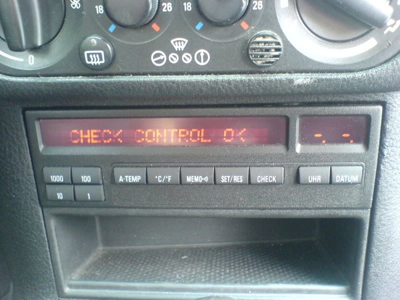

Loffen Skrevet Desember 26, 2007 Skrevet Desember 26, 2007 Du kan montere den minste uten check control. Da trenger du utetemperatursensor.
osjaavik Skrevet Desember 26, 2007 Forfatter Skrevet Desember 26, 2007 Hva er egentlig check control? Prøvde å lete litt rundt om på forumet, men fant ingen fornuftige svar.
osjaavik Skrevet Desember 26, 2007 Forfatter Skrevet Desember 26, 2007 Hvilke funksjoner finnes i den lille kjørecomputeren uten check control? gjennomsnittlig forbruk osv. ?
Superbeetle Skrevet Desember 27, 2007 Skrevet Desember 27, 2007 Utetemperatur, dato og klokke. Og dette kaller de kjørekomputer.. Hadde det nå vært en bil fra 1974, med digital klokke og tempmåler....woho
Loffen Skrevet Desember 27, 2007 Skrevet Desember 27, 2007 Koed.dk har et grunnsett. Men det du egentlig trenger er ledningssett 61-11-9-401-604 og den lille (7 button) "kjørecomputer"
osjaavik Skrevet Desember 27, 2007 Forfatter Skrevet Desember 27, 2007 M.a.o. den lille kjørecomputeren er liten vits å innstallere.
AC Schnitzer Skrevet Desember 27, 2007 Skrevet Desember 27, 2007 Har kit for oppgradering/installering til/av store kjørekomp liggende, 18 knappers, hvis noen er intr.
Rogern Skrevet Desember 27, 2007 Skrevet Desember 27, 2007 blir d mye pes å bytte denne med den største? har litt pixelfeil og kansje like greit å kjøpe den store?
