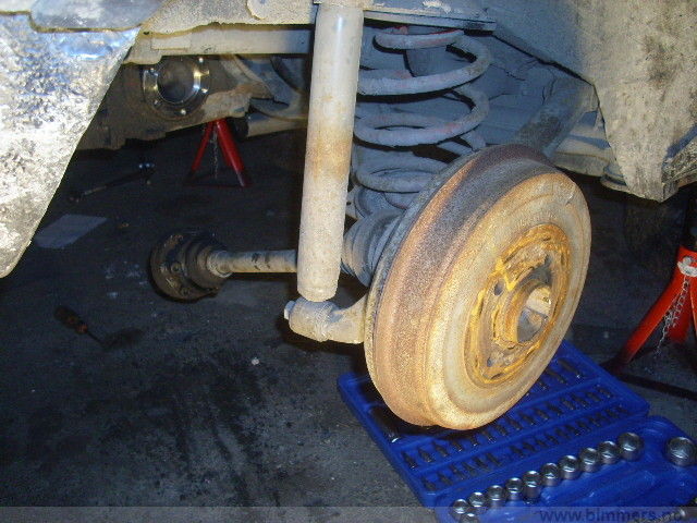

MikaelR Skrevet Januar 2, 2008 Forfatter Skrevet Januar 2, 2008 Har fått gjordt litt idag,, har tatt inn dele bil før å ta en driv aksling fra den va en helt grei jobb,, men den satt noe inn i helvete fast i krysset æ hadde ikke tæss, så æ måtte bank den løs! ikke akkurat den beste måten å gjør det på æ fikk ut akslingen til slutt,, men det ente med ødelagte gjenger noen som vet ka en ny aksling kosta

MikaelR Skrevet Januar 2, 2008 Forfatter Skrevet Januar 2, 2008 325 har da skivebremser bak Det e delebil du ser på bildan!!! bare en 320

bjørn e21 Skrevet Januar 4, 2008 Skrevet Januar 4, 2008 Har fått gjordt litt idag,, har tatt inn dele bil før å ta en driv aksling fra den va en helt grei jobb,, men den satt noe inn i helvete fast i krysset æ hadde ikke tæss, så æ måtte bank den løs! ikke akkurat den beste måten å gjør det på æ fikk ut akslingen til slutt,, men det ente med ødelagte gjenger noen som vet ka en ny aksling kosta du kunne jo entret mutteren litt på gjengene på akslingen og bruke en kulehammer og ei slegge da hadde du ikke trengt ny aksling.. bare et tips
MikaelR Skrevet Januar 4, 2008 Forfatter Skrevet Januar 4, 2008 Har fått gjordt litt idag,, har tatt inn dele bil før å ta en driv aksling fra den va en helt grei jobb,, men den satt noe inn i helvete fast i krysset æ hadde ikke tæss, så æ måtte bank den løs! ikke akkurat den beste måten å gjør det på æ fikk ut akslingen til slutt,, men det ente med ødelagte gjenger noen som vet ka en ny aksling kosta du kunne jo entret mutteren litt på gjengene på akslingen og bruke en kulehammer og ei slegge da hadde du ikke trengt ny aksling.. bare et tips hadde mutteren på i starten,, men den siste biten måtte å slå den ut uten mutteren på!! skal prøv å fil til gjengan idag
///MoePower Skrevet Januar 4, 2008 Skrevet Januar 4, 2008 File til? Bruk gjengebakke for å friske de opp litt med heller.
MikaelR Skrevet Januar 4, 2008 Forfatter Skrevet Januar 4, 2008 File til? Bruk gjengebakke for å friske de opp litt med heller. Ja,, vis æ bare har hatt det
