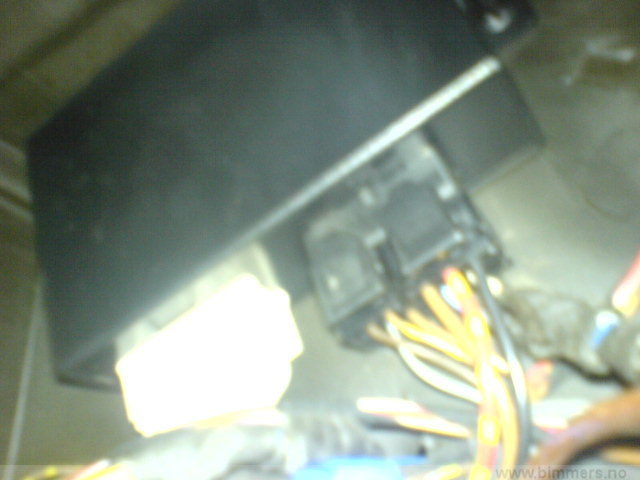

Og siden du ikke klarer og finne ut av det selv (slik jeg gjorde av og google en del) skal jeg gå ut i bilen nå, demontere dekselet under hanskerommet og ta bilde av hele dritten :P
Hehe så fint :)
åssen type fjernstyring var det du koblet til og siden du først skal under der, kan du vel også sjekke hvem farger det var på ledningene du koblet deg innpå ? :P
Okei folkens hær kommer det en gang for alle :) Jeg montert en DEFA 800-serie med sentrallåsstyring.
På kontakten helt til høyre i bildet er det de to ledningene helt til høyre, bakpå bryteren som styrer sentrallåsen. Den ene ledningen er hvit og den andre er blå med grå stripe.
Nå glemte jeg litt fargene siden jeg var på statoil å hentet kaffe etterpå, men jeg er ganske sikker på at det er den hvite som låser opp, og den blå med grå stripe som låser igjen. Men dette må dobbeltsjekkes.
