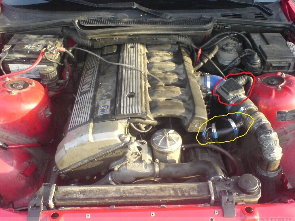

conan Skrevet Januar 17, 2008 Skrevet Januar 17, 2008 På andre sia av motoren, den sitter på turboen. Rett ut fra den faktisk. Så egentlig ligger det litt trykkgate ferdig her fra cooler til innsug bare den er tett osv.
Galskap Skrevet Januar 17, 2008 Skrevet Januar 17, 2008 Er det bare meg.. eller hvor er luftfilteret? hvor bruker luftfilteret å være når du har turbo da?? fint plassert foran turbo:)
kai Skrevet Januar 17, 2008 Skrevet Januar 17, 2008 Er jo ikke turbo på bilen ennå. er d ikke turbo på bilen d er bilde av? tror nåkk d ja
conan Skrevet Januar 17, 2008 Skrevet Januar 17, 2008 Trodde det var trådstarters bil det der jeg. Men da er det nok sikkert snurre på den vogna da.
kai Skrevet Januar 17, 2008 Skrevet Januar 17, 2008 er vel et bilde han fant, å lurte på va slangen var til. er snurre på den der ja. var jeg som monterte d på den bilen. derfor jeg skrev lmm er flytte ned til turbo. så d er helt sikkert at den er til tomgangsmotoren den slangen ja
øystein andre Skrevet Januar 17, 2008 Forfatter Skrevet Januar 17, 2008 ja, var bare ett bilde jeg fant ja enklest å skjønne hva en spør om da så en ikke sitter å sier ja det er en duppeditt som går inn i det røre der å der men lmm er luft massemåler ja? syns jeg så den på bildet å jeg, eller tuller bare øya med meg? har funnet en so kan kan bytte topp pakning billi for meg her på stede nå men vist jeg bestiller sånn litt tjukkere pakning fra ppf hvordan er det å kjøre bilen med den pakninga fram til jeg får tak i turbo?
kai Skrevet Januar 17, 2008 Skrevet Januar 17, 2008 lmm er luft massemåler ja. er den med rød ring, men den er flyttet ned til turbo etter bilde der er tatt.
øystein andre Skrevet Januar 17, 2008 Forfatter Skrevet Januar 17, 2008 hvorfor det egentli ? er bare nyskjerrig jeg sånn med olje å greier, bør jeg gå over på noe tjukkere type? (ang mer varme gjennom turboen) er det noenn som har bilde av hvordan de har festa olje fra motoren til turboen, å retur ? skjønner hva som er sagt tidligere i tråden her, men hadde vert fint med ett bilde eller to alikevell
kai Skrevet Januar 17, 2008 Skrevet Januar 17, 2008 når lmm sto der den er på bilde så fjusket den når jeg kjørte roli, bare hakket. d kom bort når jeg flytta den ned til turbo. spør GALSKAP om bilder, han som har bilen nå. tar vel noen bilder å legger inn han tenker jeg
