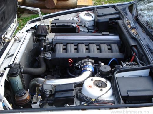

lurer litt på å bygge turbo på en m20b25
bare sette på et lite sett (fra e-bay) og bytte topp pakning og små ting..
hvilken topp pakning må jeg bruke for å få senka kompen passelig?
det må skiftes kam på motoren for den er slitt,.. bør jeg velge kvasskam eller vanlig?..
på forhånd takk..
på forhånd takk..
Pakningen trenger du ikke bytte hvis du ikke skal tyne mye hester ut av turboen, men hvis du absolutt ønsker dette er det MLS pakningen som er best, men den er dyr. Samt andre topplokksbolter som ikke er strekk bolter, viktig. Uannsett burde du sjekke åssen bolter det er der nå, er det 6-kant så bytt dem til torx tvert. 6-kant boltene kan knekke i hodet og da detter den ned inni toppen og kan gjøre myyye skade. Trenger du mere tips osv ved dette prosjektet har jeg masse bilder og kan hjelpe deg med ting som måtte dukke opp da jeg nettopp har bygd om en m20b25 selv. PM meg ved spørsmål bare du.
Lykke til med bygget, det er morro og lærerikt og gjøre dette selv.
Og hvilke bolter er torx boltene til bmw??? STREKKBOLTER. Holder ikke over 1 bar i trykk. 6 kant boltene som er org er i 12.9 kvalitet, men har vært noe utsatt for brudd.
Kjøp arp studs, eller gå på maskinforetningen og kjøp bolter i 12.9 kvalitet med umbrako hode. Trekk disse med momentene til 6 kant boltene og du burde være i mål. Vær nøye med og rengjøre hullene i blokken, da gjengene kan ryke dersom det ligger væske i hullene og danner mot trykk.

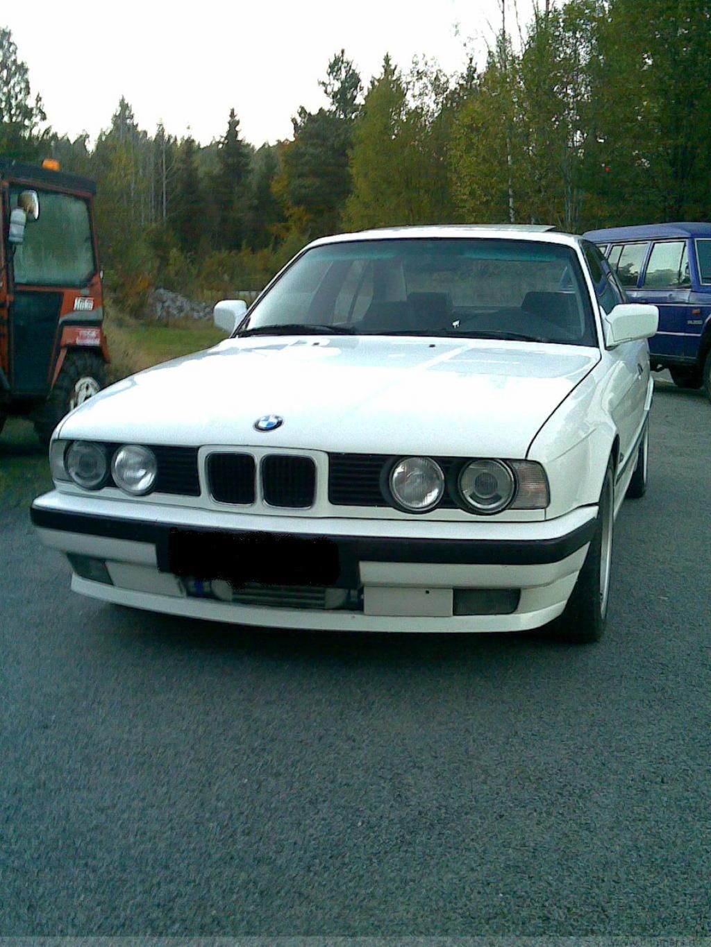

akuratt en slik e 34 jeg kunne tenkt meg det der ;) hvit me shadowline, skamsenka, lakka helt ned, å 10 toms felger ;) men er nå nøgd med den sorte jeg har også :)
