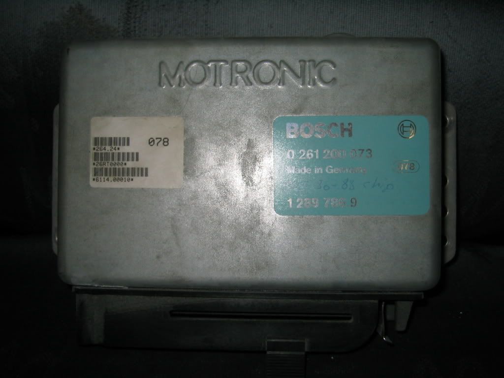

Dette er vel en chip som er oppgitt til 10-15hk..
Selv har jeg kun brukt den sammen med andre ting, og da var det faktisk merkbar forskjell..

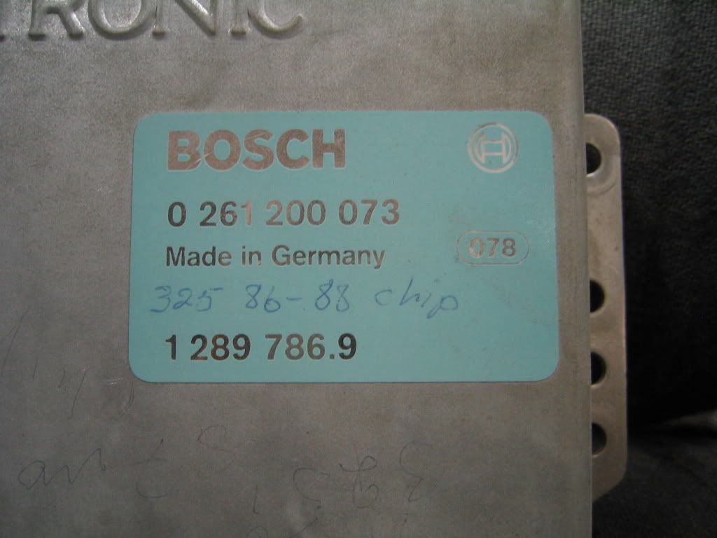

Passer alle m20b25 opp til 88mod. Altså prefacelift.
Tom egil
Hei, Da ville jeg ha anbefalt en sjekk av bensinpumpa di...
Er det ikke noe problem der, så er en chippa hjerne en mulighet for å få gitt motoren mere bensin..
Det neste må bli å montere en justerbar BTR. Disse finne i forskjellige varianter, men en progresiv en er nok tingen..
Pris på hjernen-bud over 1000.
Orginale hjerner ligger på rundt 1000, så litt over pga chip.
Tom egil
ja jeg føler at det liksom ikke er den gir 211 hk som den skal. kan dysene være for små også kansje.... den går veldig ujevnt på tomgang også.. har byttet stort sett alt av styrings deler på motor men begynner og mistenke at den ikke får nok bensin.. kan jeg justere noe på luft mengde måleren????
har lyst og prøve en annen hjerne for å se om det utgjør en forskjell.
passer den til 88 touring
