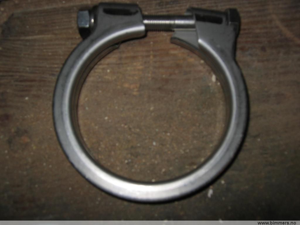

heltn Skrevet Oktober 9, 2008 Forfatter Skrevet Oktober 9, 2008 du har IKKE kjøpt 32mm pakning sant så sant, Toppakning M20 (+0,3mm) (Org) (2,05MM(+0,3))

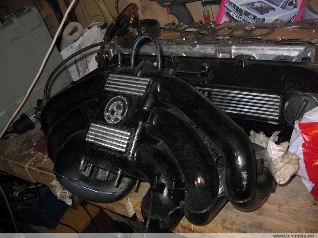

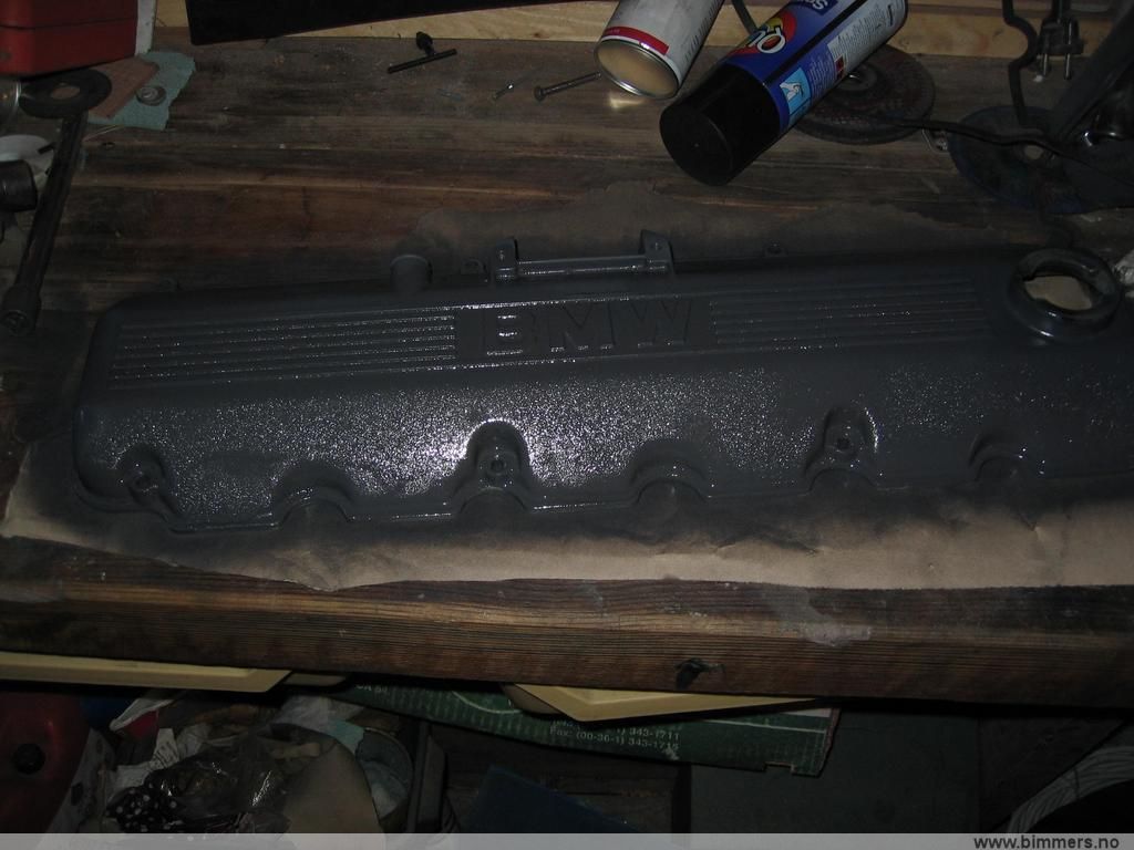

heltn Skrevet Oktober 12, 2008 Forfatter Skrevet Oktober 12, 2008 UPDATE 12.Oktober Gjore litt idag, lakka motorommet. litt diverse små ting. Nye Batteri klemmer osv for et strøkent eksemplar av en bil
leif harald Skrevet Oktober 12, 2008 Skrevet Oktober 12, 2008 UPDATE 12.OktoberGjore litt idag, lakka motorommet. litt diverse små ting. Nye Batteri klemmer osv for et strøkent eksemplar av en bil Bilder
heltn Skrevet Oktober 12, 2008 Forfatter Skrevet Oktober 12, 2008 UPDATE 12.OktoberGjore litt idag, lakka motorommet. litt diverse små ting. Nye Batteri klemmer osv for et strøkent eksemplar av en bil Bilder Heh! sånn da! Fant en fin side gjore jeg også http://www.car-parts-mueller.de/artikel ... 0/e30.html

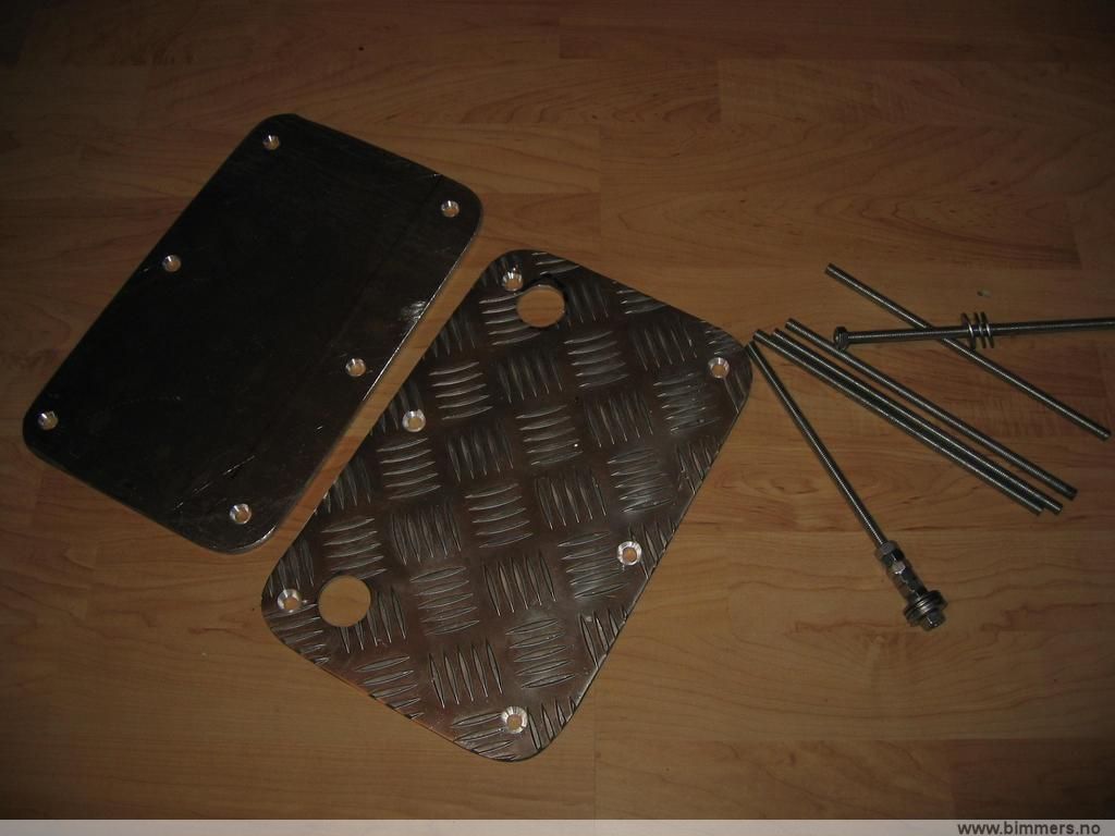

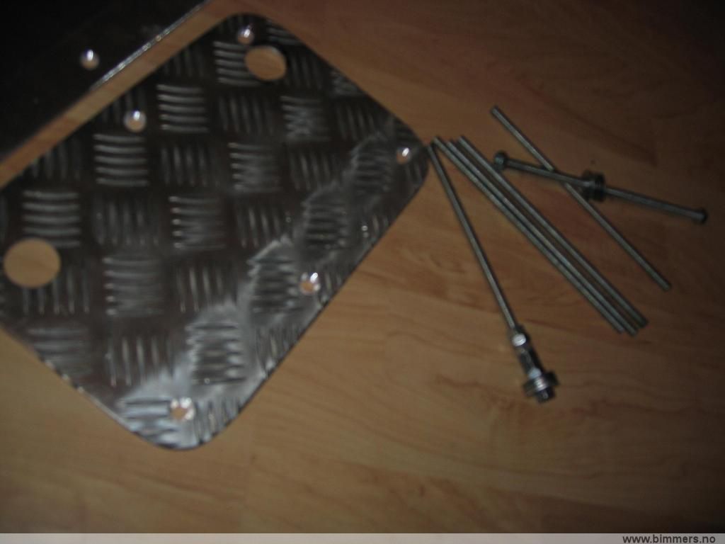

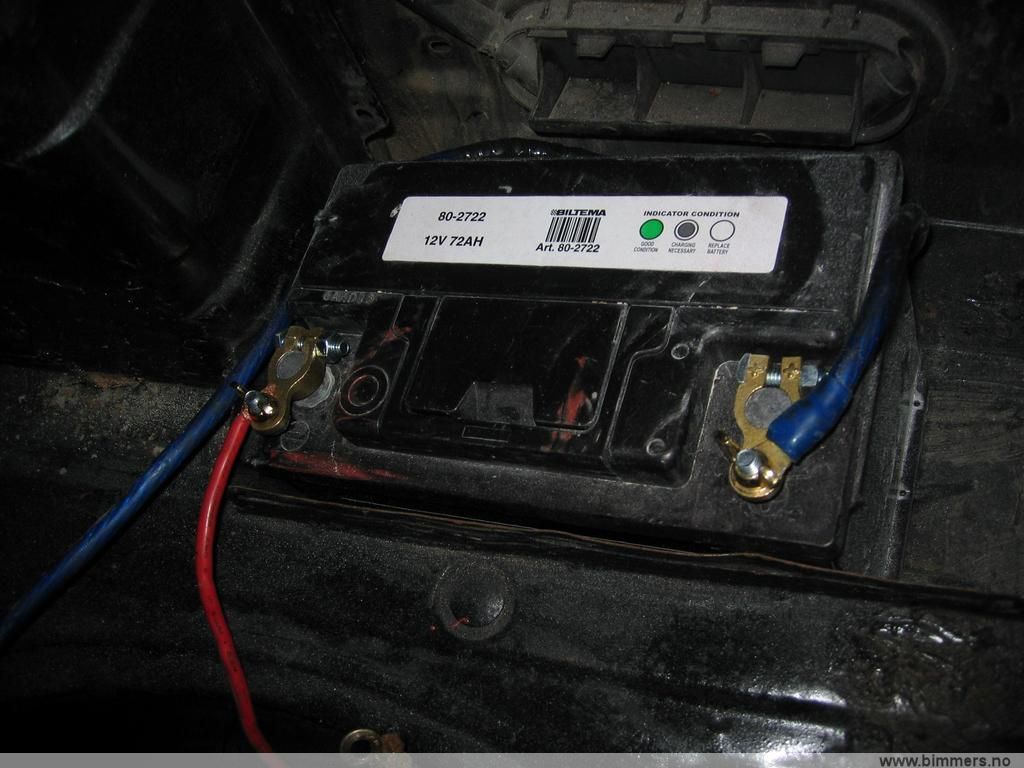

heltn Skrevet Oktober 13, 2008 Forfatter Skrevet Oktober 13, 2008 Liten Update Lagde Batteri holder og skruer idag, ble fornøyd jeg
leif harald Skrevet Oktober 13, 2008 Skrevet Oktober 13, 2008 Liten UpdateLagde Batteri holder og skruer idag, ble fornøyd jeg hha nice, akuatt sånn jeg også har planer om og lage!
Stian_B Skrevet Oktober 14, 2008 Skrevet Oktober 14, 2008 husk at den batteriholderen kan fort kortslutte batteriet ditt.... legg gummi under det og rund hullene. kammerat av meg barnt el nett i audien sin pga sånt deksel. Bare et tips....
Stian_B Skrevet Oktober 14, 2008 Skrevet Oktober 14, 2008 har du et tlf nr forresten så sender jeg deg bilde av tåkelysene du lurte på... dataen er litt stuka serru.
heltn Skrevet Oktober 14, 2008 Forfatter Skrevet Oktober 14, 2008 husk at den batteriholderen kan fort kortslutte batteriet ditt.... legg gummi under det og rund hullene. kammerat av meg barnt el nett i audien sin pga sånt deksel.Bare et tips.... leder alu altså? trodde ikkje det jeg men takk uansett:) Ikkje vits, tlf min er sikkert fra 18talet

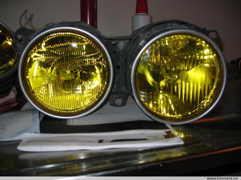

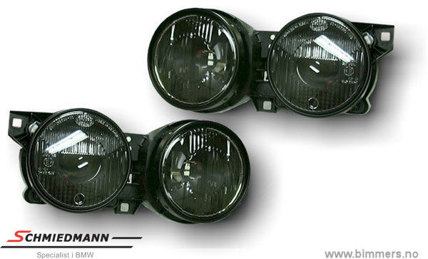

heltn Skrevet Oktober 15, 2008 Forfatter Skrevet Oktober 15, 2008 Burde jeg kjøpte meg sorte DE-Lykter, eller beholde di gule? eller
Vegar br. Skrevet Oktober 15, 2008 Skrevet Oktober 15, 2008 Da tror jeg du må sjekke hva lederen i alle jordkabler er lagd av
