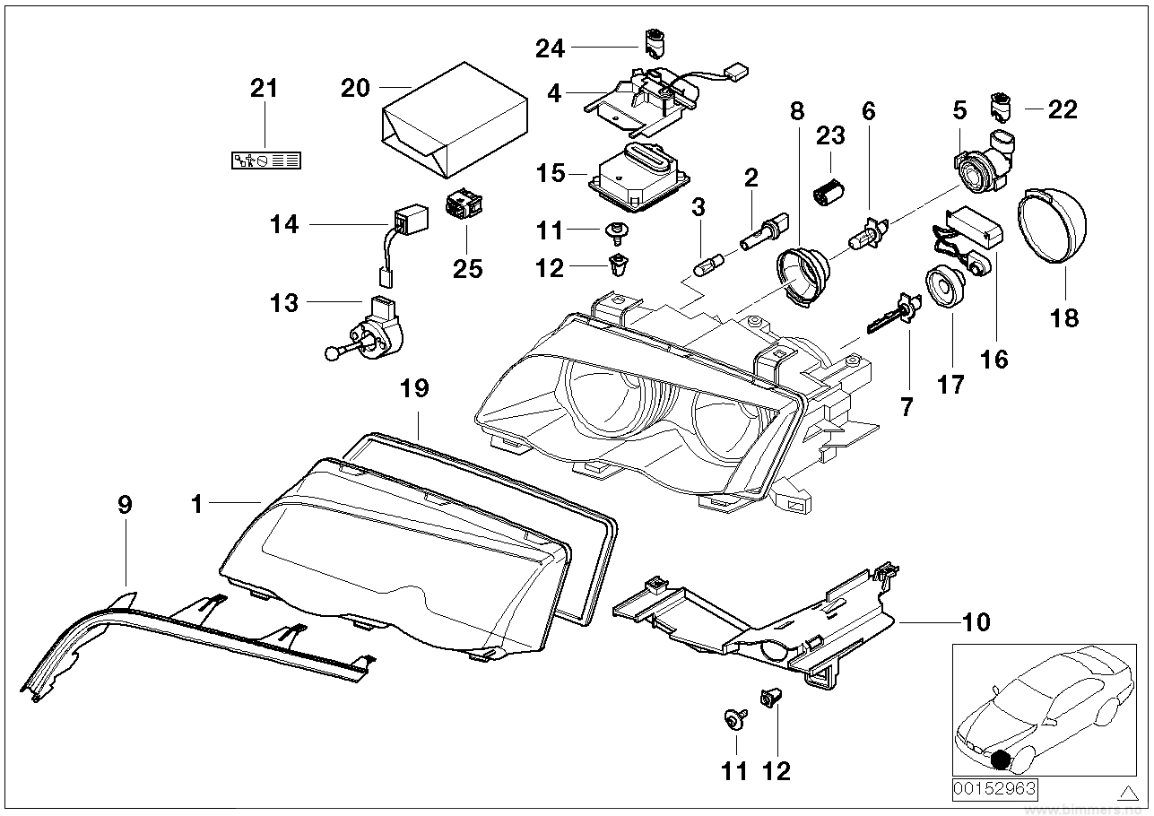

Jeg har akkurat en slik E46 med problemer med tidvis blinking og slukking av venstre nærlys. Når lyset er slukket så er det bare å så av og på lyset og så tenner den igjen, men når jeg tenner lyset på nytt så merker man en slags flimring/vibrering i lyset i noen sekunder. Mange her sier at slike symptomer er typisk ballast-problem.
Nå har jeg fjørt følgende;
- Byttet pærer høyre-venstre uten at feilen flyttet over
- Byttet tenner høyre-venstre uten at feilen flytter over
og nå
- Byttet ballasten høyre-venstre uten at feilen flyttet over
Nå skjønner jeg ikke en dritt! Det er alltid venstre nærlys som slukkes, men det hender at også høyre nærlys blinker en gang eller to, men ikke plagsomt.
Er det forskjellig relee for høyre/venstre, eller går det på samme rele?
Er alle releene i denne lysmodulen, eller har Xenon-lyktene ekstern relee?
Har netopp vært inne på InspII uten at de fant noen feil.
Hvis det er styrenheten, så burde jo problemet flytte over når jeg byttet styrenhetene mellom høgre-venstre?
Ser at jeg har styrenhet type AL og det er en annen type som heter ZKW.
Kan det være slik at AL-boksen er noe dritt? "made in france" kan jo ikke være et godt tegn :-(
Jeg åpnet styrenheten for å se om noe synlig feil er tilstedet og reagerer på at at det er så enkel elektronikk med få komponenter skal være så forbanned dyrt. 3400kr for en liten filleting med noen få komponenter er ikke noe annet enn svindel og spesielt når disse boksene har så mye problemer.

Trodde ballast og tenner var det samme jeg??? Er det ikke den boksen du kobler pæra inn på da? Som får 12V fra bilen igjen..?
Hvor sitter styreenheten?
Jeg har samme problemet med min E46 Coupé. Forøvrig en bil jeg synes det er MYE kødd med :(
Kjøpte den fremfor min E39 som hadde gått 230.000 for å ha en problemfri bil... Men det har blitt tverdt imot!
E46 har gått 116.000.. motor har gått 19.000..
15 er styreenheten og 16 er tenneren.
Tenneren sitter inne i lykten bak reflektoren, må plukke fra hverandre lykta for å få den ut.
Jeg kjøpte en universalballast fra Dybvik Trading - koster 650kr. Den erstatter styreenheten og tenneren. Funker fint som snus nå.
Ser du på GS sine sider kaller de både 15 og 16 tenner, men ser du på http://www.realoem.com/bmw/showparts.do ... g=63&fg=05 så ser du at det riktige er at 15 er kontrollenhet.

Er din 99mod 320d du byttet på? Da har du jo ikke faceliften og etter faceliften så fikk E46 nye typer lykter. Tror pæresokkelen er forskjellig, men det kan hende jeg tar feil.
Balasten er vet det samme som kontrollenheten. Denne står utenfor lyktehuset, mens tenneren står inni lyktehuset. Tenneren alene koster over 1000kr, men kontrollenheten koster 3400kr på GS er her en helt uhørt pris.
