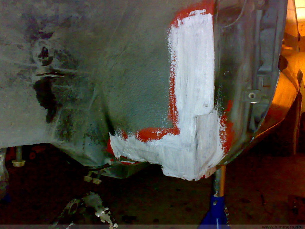

Bare_egil Skrevet Februar 22, 2008 Forfatter Skrevet Februar 22, 2008 Har fått jobbet litt på bilen i kveld ble noen timer i garasjen etter jobb så har fått tatt av alt av bremserør, lykter, fjærbein, travers osv. Egentlig det meste som er i motorrommet. Gikk faktisk overraskene fort selv om det er første gang jeg har gjort det. Tok noen enkle løsninger ved å klippe over noen bremseslanger med de var så morkne så var egentlig like greit. Har også tatt av den gummidekket som ligger inn mot torpedovegg og ned mot girkassa. Trodde det skulle ligge mye rust og drit der, men var faktisk veldig lite. I løpet av morgen dagen eller søndag skal jeg prøve å få pusset bort litt rust, skru av forstillingen på delebilen og tektylere der det trengs. Slenge ved noen bilder etter skruing i dag, er bare mobilbilder så kvaliteten er råtten:
Jendor Skrevet Februar 23, 2008 Skrevet Februar 23, 2008 ruster alle e30 på samme plass . holder på selv å fjerne rust fra en e30 og har rust akkurat på samme plasser som du? eller er det bare tilfeldig
Bare_egil Skrevet Februar 23, 2008 Forfatter Skrevet Februar 23, 2008 ruster alle e30 på samme plass . holder på selv å fjerne rust fra en e30 og har rust akkurat på samme plasser som du? eller er det bare tilfeldig det er de mest utsatte stedene så er vel ikke tilfeldig gitt. Har litt rust på den enda, men det kan jeg ta siden da de plassene ikke er der jeg holder på nå. På denne var det rustet hull ved batteriet inn i bilen samt at det vare ett ganske stort hull ned i hjubuen. Har sett på flere som har fikset opp e30 og er stort sett rust på de samme stedene..
