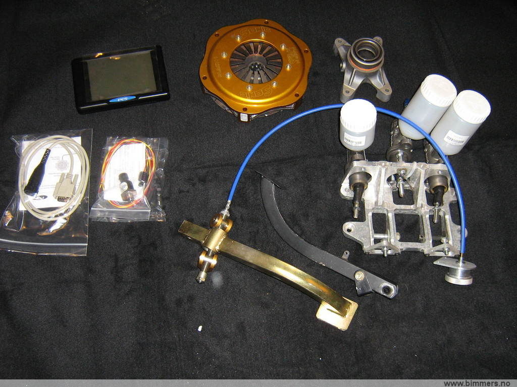

Kimmit Racing Skrevet November 15, 2008 Forfatter Skrevet November 15, 2008 på tide og oppdatere litt her nå. prosjekt M20B31 er fullt igang og desse nye oppgraderingene er på gang: Brann slukker i bil 6 dyser Bremsevogge type Nascar Fuel cell Tilton 3 skivig Hydraulisk utløser lager Nye bremser mer kommer

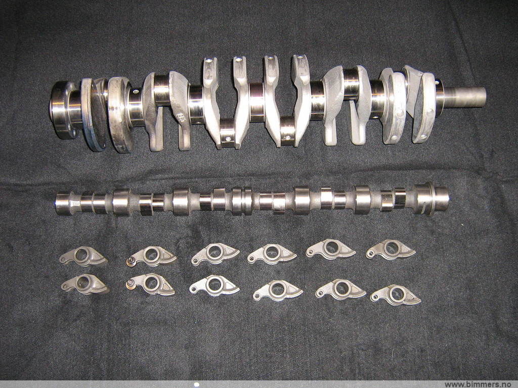

M3 Yngve Skrevet November 17, 2008 Skrevet November 17, 2008 m20b31? b25 som er borret/stroket? Er nok veiv fra S50 eller M54B30+ over dim, om ikke jeg tar feil. Blir syk gange å lyd i M20 da. Gleder meg til å se og høre.

M3 Yngve Skrevet November 19, 2008 Skrevet November 19, 2008 ja dette blir en grom motor:-)m20 er en undervurdert liten faen:-) M20 er meget gromt om man får litt volum ja. Får legge inn noen bilder av blokk og div når du er igang.

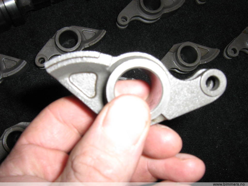

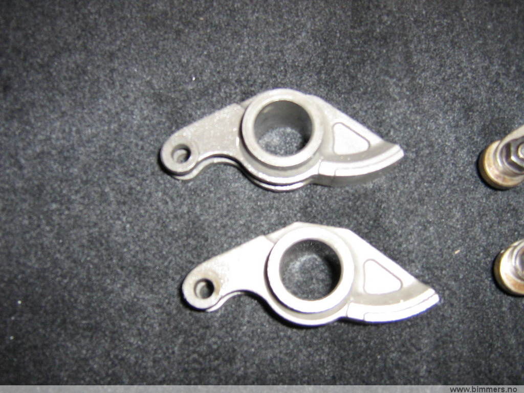

Kimmit Racing Skrevet Desember 6, 2008 Forfatter Skrevet Desember 6, 2008 Her er litt av dei nye godbitane
|Ole| Skrevet Desember 6, 2008 Skrevet Desember 6, 2008 Blir bra dette!! Lyst å donere vekk nokke sånt til meg ? hehe

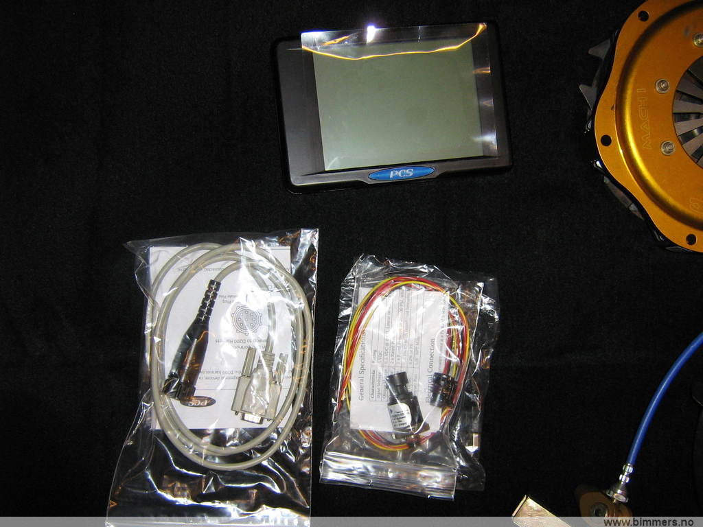

oddis Skrevet Desember 7, 2008 Skrevet Desember 7, 2008 Rått!! Lyden blir god i denne maskinen. Skal du prøve på mindre ketchup eller mer effekt? Gi god tilbakemelding på PCS'n da du har fått testa den, den ser rå ut i spesifikasjonene
Kimmit Racing Skrevet Desember 7, 2008 Forfatter Skrevet Desember 7, 2008 Rått!! Lyden blir god i denne maskinen. Skal du prøve på mindre ketchup eller mer effekt? Gi god tilbakemelding på PCS'n da du har fått testa den, den ser rå ut i spesifikasjonene det skal eg gjøre det blir GT4088 turbo med 96 A/R.tror at det blir en perfekt 750 hjul hk(880 motor) turbo på E85(er fristende og sette ny verdens rekord så vi får se;-)) den gikk mer en godt nok før.men vil ha mere fra bunnen av,derfor høyere kompresjon denne gangen
