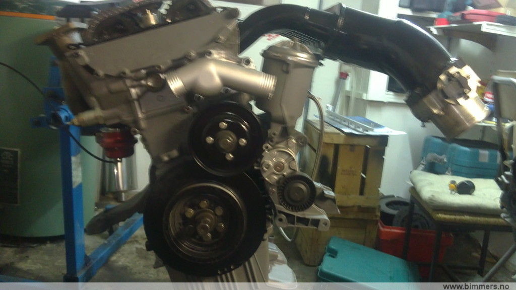

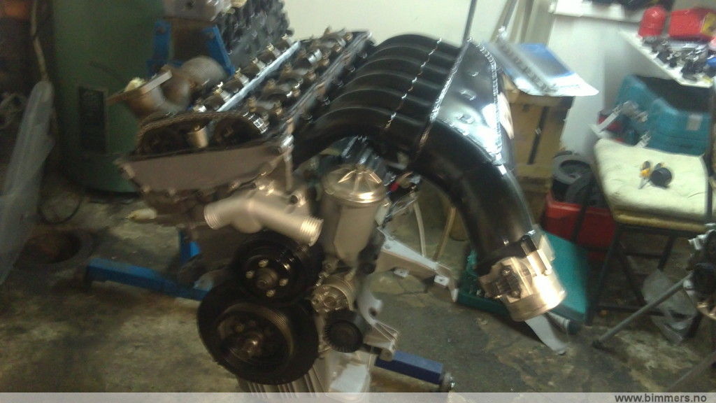

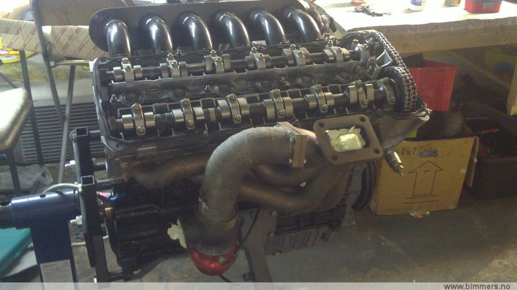

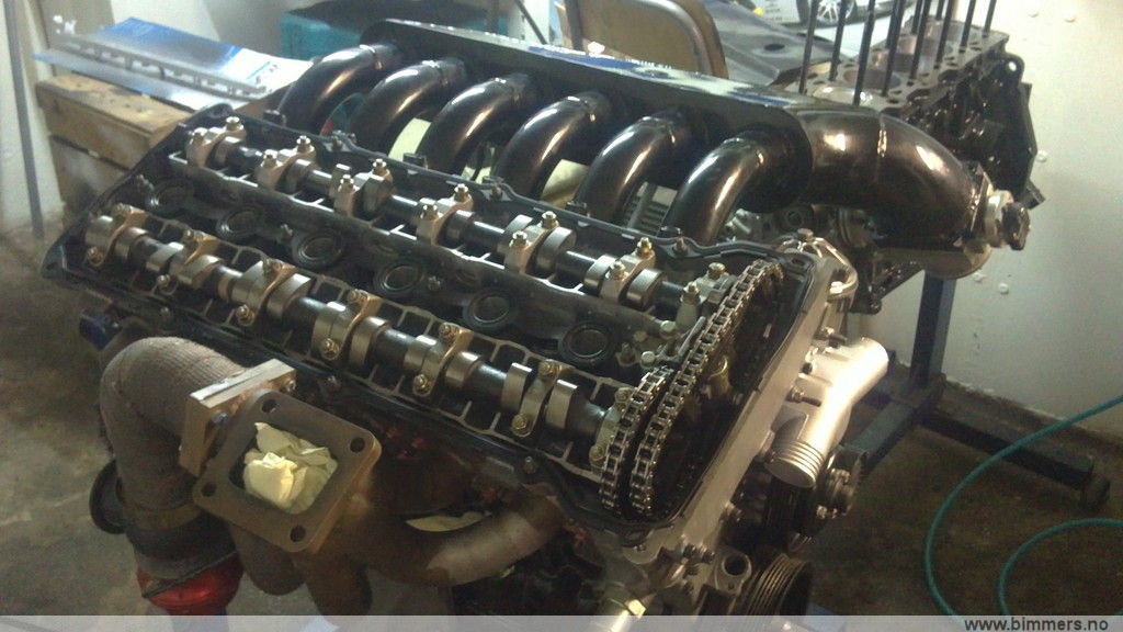

Kimmit Racing Skrevet Mars 13, 2011 Forfatter Skrevet Mars 13, 2011 På tide og oppdatere litt her. har desverre gått til steget og selge M20 til en kunde..så ny motor er bygget.en M50B28 med diverse godis. Spec liste: Topp: ARP Topp bolter(Nye typen) Race portet KSR Ferrea rustfrie race ventiler billet kammer eksos 290gr innsug 280gr Race Ventil fjærer Crmo retainere Blokk: Smidd 328 veiv CP stepler med HD bolt 84.5 Autoverdi råder Pyramide ringer Underspyling Stødgørdel med ARP DIV: Rustfrit grenrør 3.5"Downpipe Plenum med 80mm spjeld Autronic SM4 Autronic CDI500R Tenning 1680cc dyser MSD coiler PPF 60mm WG PPF 75mm Dumpvalve 3.5" rustfri downpipe MSD tennkabler Turbo Precision SC6768HPQS med 96 og 81 eksoshus som vi skal prøve hvilke som fungerer best
sector59 Skrevet Mars 13, 2011 Skrevet Mars 13, 2011 På tide og oppdatere litt her.har desverre gått til steget og selge M20 til en kunde..så ny motor er bygget.en M50B28 med diverse godis. Spec liste: Topp: ARP Topp bolter(Nye typen) Race portet KSR Ferrea rustfrie race ventiler billet kammer eksos 290gr innsug 280gr Race Ventil fjærer Crmo retainere Blokk: Smidd 328 veiv CP stepler med HD bolt 84.5 Autoverdi råder Pyramide ringer Underspyling Stødgørdel med ARP DIV: Rustfrit grenrør 3.5"Downpipe Plenum med 80mm spjeld Autronic SM4 Autronic CDI500R Tenning 1680cc dyser MSD coiler PPF 60mm WG PPF 75mm Dumpvalve 3.5" rustfri downpipe MSD tennkabler Turbo Precision SC6768HPQS med 96 og 81 eksoshus som vi skal prøve hvilke som fungerer best Skal opp i litt effekt med andre ord? hvilket løft er det på kammene? noe dere selger?
Kimmit Racing Skrevet Mars 13, 2011 Forfatter Skrevet Mars 13, 2011 satser på rundt 750whp med denne turboen. Løft på kammene er 11mm..er laget så det går ann og kjøre med hydrauliske løftere.vi får laget kammer på eget ønske fra kunder.Motoren er bygget for 1000+hk
Kimmit Racing Skrevet Mars 13, 2011 Forfatter Skrevet Mars 13, 2011 Hvilket grenrør bruker du? Er hjemmelaget Grenrør.laget av 321 Stål
Kristian H. Foss Skrevet Mars 13, 2011 Skrevet Mars 13, 2011 Du som har laget selv eller? Lurte litt på hvordan dette tar seg ut i E30.
Kimmit Racing Skrevet Mars 14, 2011 Forfatter Skrevet Mars 14, 2011 Du som har laget selv eller? Lurte litt på hvordan dette tar seg ut i E30. er en svenske som har laget dette..men vi kommer til og lage ett helt likt etter sesongen som vi skal selge til kunder..det passer "like a glow" i E30 da blir det laget med Downpipe og grenrør..lage en hel pakke så kunden slipper og tenke på dette
