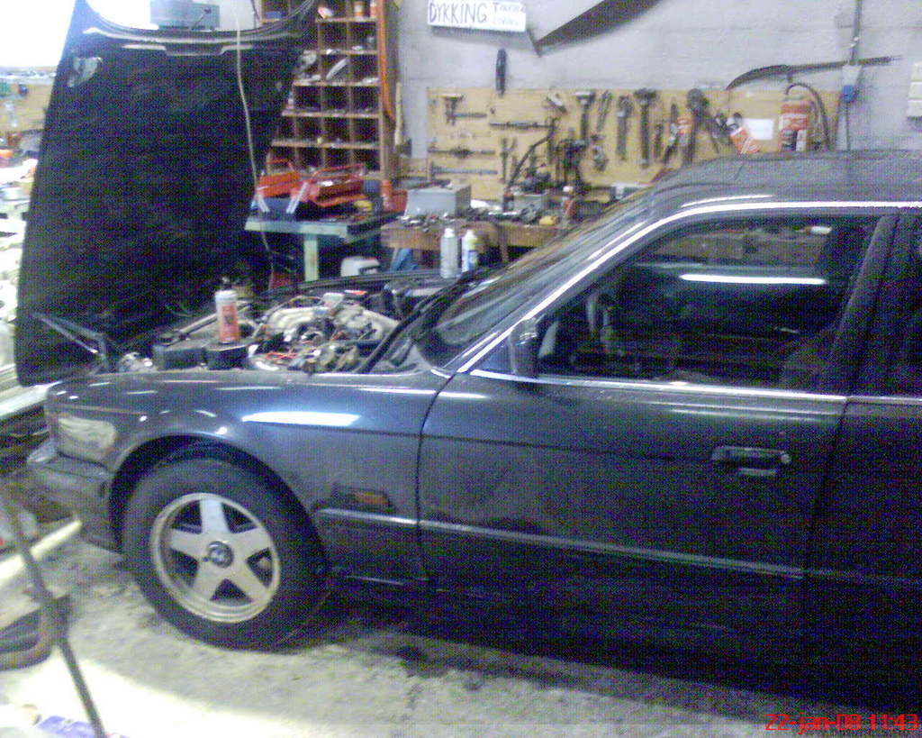

Kenguruhoppende E34/520i/m20... Bensinpumpe??
Noen som kjenner disse symptomene?
Skiftet fordelerlokk/rotor og plugger, nesten nye pluggledninger. Prøvekjørte bilen, den gikk fint som bare f..
Bilen sto et par timer, men begynnte å tulle når jeg skulle ut å kjøre igjenn.
Det er som en av/på bryter i motoren, ikke juksing/fjusking på tenninga men skikkelig "hopping"
Mistenker at bensinpumpa er røken eller ikke får skikkelig kontakt !??
Ligger bensinpumpereleet oppi der med motoronic'en?
bensinpumpa ligger vel nedi tanken, så der blir det vel ikke dårlig kontakt? Vanskelig å skifte pumpe?pgusbg89st70zd8286mq.jpg
Takk for tips :-)
Bestillt LMM fra gsbildeler idag, så får vi se til helga...
Så at forbruksnåla datt hver gang det jukset.
Sjekket at det ikke var falskluft eller lambdasonde som tulla.
Leste i forumet at veivsensor også kan ta kvelden, så den kommer også i posten.
Nå funker bilen! Tips til andre på forumet med M20 og Motoronic2
Fikk LMM & tenningsgiver Fredag, skiftet begge, men bilen gikk like f##ing hoppete.
Tilfeldigvis hadde jeg en rett coil liggende, , skiftet coil bare for å prøve, WOW!, den går som ei klokke!!
Hadde Ohm-et/målt gamle coilen med bra resultat, men ohm-meter er ikke egnet til å måle isolering, fagfolka bruker "Megger" appart.
