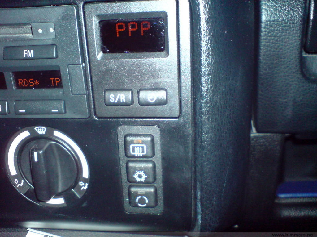

E36 kjørecomputer problem. Haster litt
Søstra har fått unge og skal ha en 5er, men må først få solgt en '98 316 compact. Og da hadde det vært en fordel om ting virka... kan noen fortelle meg hva greiene i bilde betyr og hvordan får jeg fjerna det?
PPP eller på andre/større obc PPPP betyr at bilen ikke gjennkjenner obc'en eller visa versa....
står litt her som kanskje hjelper
http://www.bmwe34.net/e34main/upgrade/OBC.htm
Leste litt rundt og fant noen tips verdt forsøket, en reset av boardcomputeren ville kanskje hjelpe, usikker på om du har reset knapp på din, prøv og ta obc en ut av dashbordet og koble fra multikontakten på baksiden, la den ligge 24t så setter du den inn igjen
