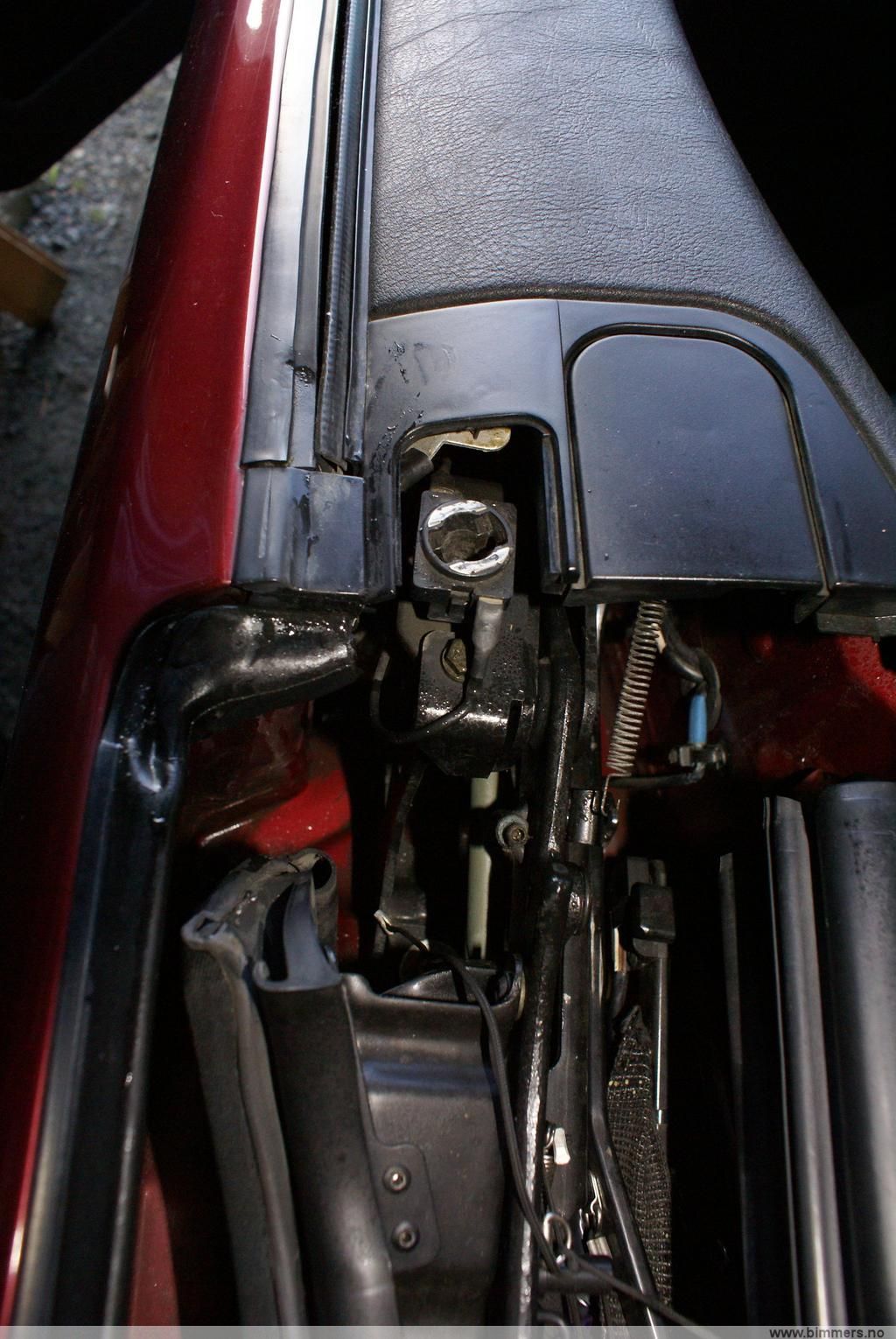

Du fjerner 2 små "lokk" der de to koblingene skal ned, bak der med cab-rommet. Under de lokkene er koblingen for strøm, som går til lys, varmetråder, og annet om det skulle være det. Det er der de to stagene på hardoppen skal ned, og strammes til med 2 handtak. Foran er det akkurat som på soft toppen.

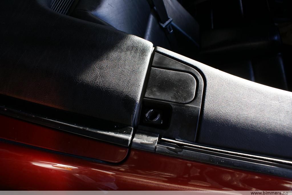

Beklager feilinfo. Men jeg kan sikkert få tatt bilde av dem en dag om det er ønskelig?
Bilder hadde vært kjempeflott :D Men jeg går ut fra at jeg får festet hardtopen selv om det ikke er opplegg for de elektriske komponentene? Driver og leter etter en og har egentlig ikke peiling på hvordan den funker med tanke på fester o.l.
Skal se om jeg klarer å få tatt noen bilder etter skolen i dag. Men får ikke tatt av hele taket selv, for det er litt stort til det.
Men dersom det er sånn at de festene ikke er standard på bilen, så er det ikke sikkert du får koblet til et tak i det hele tatt. Du kan jo avgjøre det når du ser bildene.

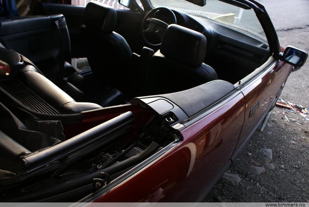

Få tatt bilde av cab-rommet ditt, der jeg ser cab-motoren og den armen som går til taket. Jeg har en lekasje der, og lurer på om det er en eller annen løsning hos deg, enn hos meg.
Du får heller ikke festet den så lenge det ikke er klargjort for det, du må ha noen braketter som sitter under lokkene ved mekanismen til cab`n tror jeg. Mener å husket at det ikke satt noe slikt på cab`n jeg hadde, så jeg måtte eventuelt ha ettermontert det.
Ok, da har jeg tatt bilde. Skriv gjerne en komentar når du har sett dem :)
Da skal jeg sjekke om jeg har disse brakettene på min. Eneste lekkasjen jeg har merket, er vann som renner ned langs innertrekket og ned i cab-brønnen. Men det kommer av en lekkasje i bakkant av selve stofftaket. Tror det er den doble sømmen ca 10 cm over bakruta som ikke er helt bra lenger :?

Men kan du være så snill å ta et bilde av "cab-brønnen" din? På venstre side, der cab motoren er... vil bare se om du har en annen løsning, som hindrer vannet å renne bak...
