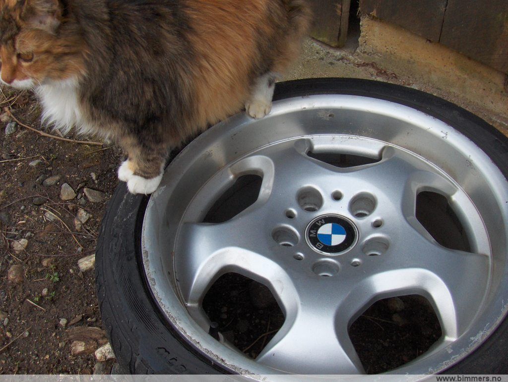

maurtin Skrevet Mars 12, 2008 Skrevet Mars 12, 2008 Hei Har et sett med M-contour felger til E36, 2 av felgene er ganske kantkjørt, så hadde egentli planer om å pusse ned kanten, grunne og lakke dem opp igjen.. Noen som har gjort det før? Noen tips? Ser schmiedmann selger et sånn "Felgspray sølvmet. 400ML org. BMW" Rekner med dette er rett farge? Felgen er en sånn typisk sølvmet... Kommer et bilde av felgen så snart jeg får tatt et bilde;) takker for svar

maurtin Skrevet Mars 12, 2008 Forfatter Skrevet Mars 12, 2008 tenkte på å ta bare kanten, altså fra dekket og 2cm inn, der er en kant uansett så skulle ikke være så tydlig om det blir litt fargeforskjell. Ser forresten ut som alle felgene skal få seg en overhaling på kanten, katten var enig
