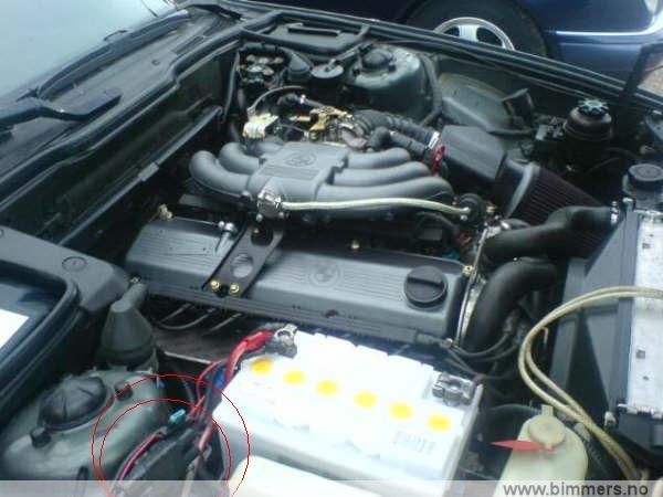

det er en hovedsikring mi motorrommet på høyre side av bilen, bak dempertårnet under et deksel:) når den tar kvelden så virker ikke sentrallås å intervall på viskerne...
se bilde... inni den lille boksen på dempertårnet er det en hovedsikring!!!
Hvis du har batteriet under setet så finner du den samme boksen der:)
