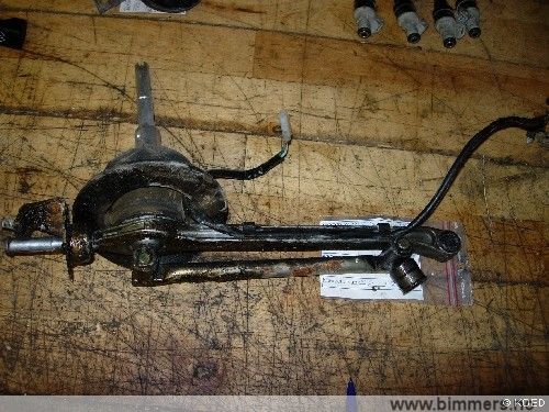

Jeg har skifta det metallopphenget med gummi i til "Girbrakket". (til venstre på bildet)
Så har jeg noe som kalles for "Foring til girstang", en plastikkring. Hvor skal denne sitte? i girbrakket tingen?
Så en siste sak som kalles for "Girledd girskift". Har funnet ut at den sitter helt oppunder der hvor stanga går inn i girkassen, men hvordan får jeg løs den som sitter der? :?
Hele greia:
Girledd girskift:

Plastikkringen skal sitte der girstanga og girbraketten møtes.Sitter ei kule nedi der som den foringa sitter rundt.
Du vil få litt mindre slark med shortshift også,men det er ikke der problemet ligger.
Litt usikker,men mener at girleddet sitter med en liter splint tvers igjennom under den svarte spennringen.
Girleddet er ikke det største problemet hva slark angår,da er det heller leddet i bunnen av girstanga.
aha.. takk, ble litt klarere nå. Men når det kommer til girskift-leddet, hvordan er det meningen at man skal få av den ringen? Den sitter jo som støpt nedi sporet, vil nødig av med hele kassa. :?

Spennringen på girleddet vipper du frem med 2 vanlige skrutrekkere. Vipp den ut av sporet ved åpningen i ringen,sett en trekker imellom så ringen ikke spretter ned i sporet igjen og så vipper du resten av ringen opp med den andre trekkeren.
Hender at ringen er lite sammarbeidsvillig,men det pleier å gå greit.
Ringen skal sitte sånn som den gjør på bildet du la ut i første posten.
Hvis du tar en liten bit med skumgummi(i tillegg til den som sitter der originalt) på størrelse med en 50øring inni girleddet før du setter det på girkassa så blir den veldig tight og fin.
Husk å ha i litt fett også.
Det kan være slark sjalterstanga(den som går inn i kassa som girleddet festes i) også men det må du åpne kassa for å fikse.
