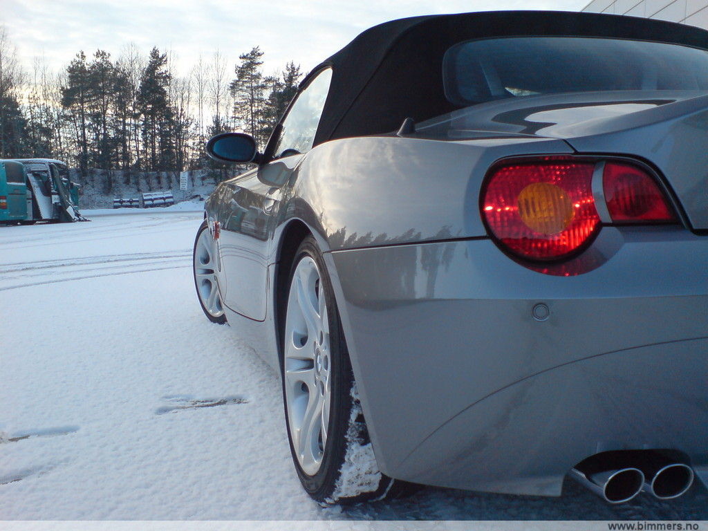

Er også det som satt på Z4en når jeg kjøpte den:

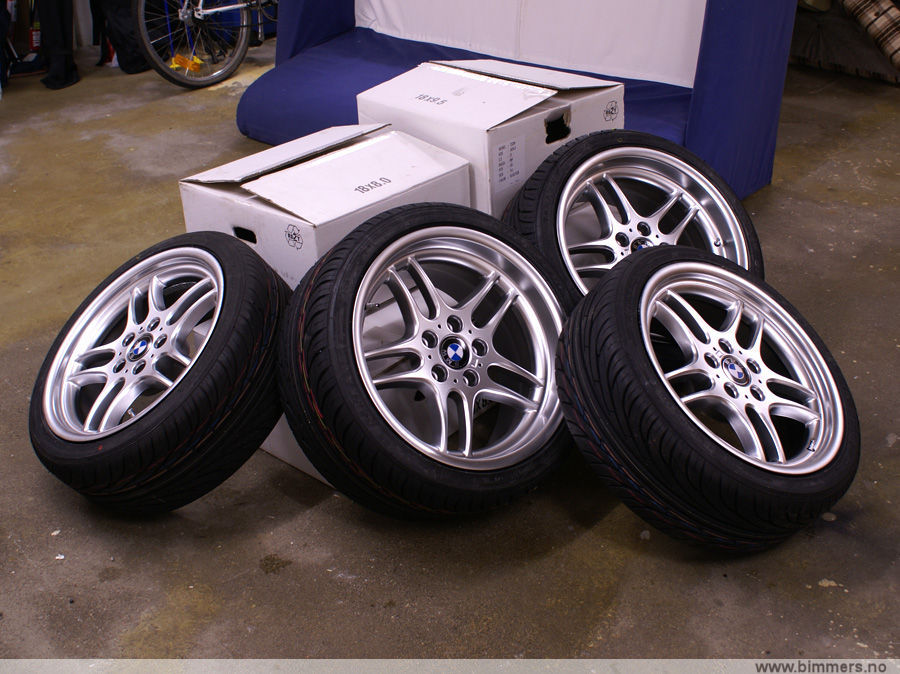

har nettopp montert 255/35-18" på 9,5" felg og 225/40-18" på 8" felg og synest det ser passende ut:

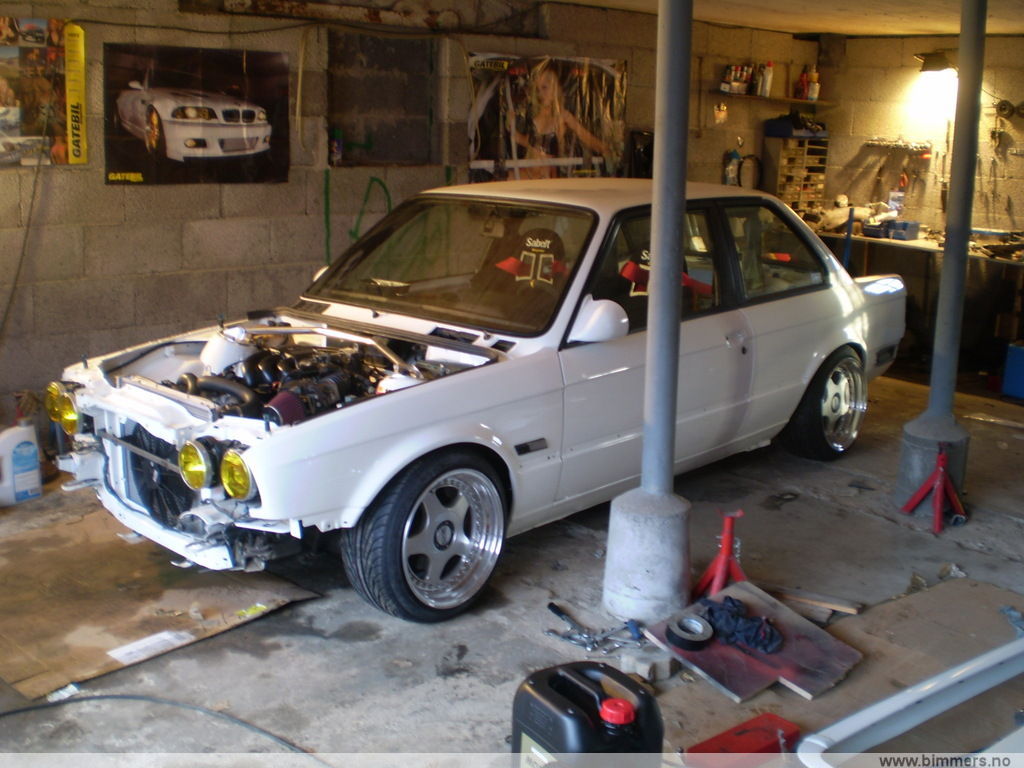

kommer jo helt ann på hviken bil hjulene skal sitte på da. ballong dekk og jo ikke mye pent. dekk og felg bør stå i stil med stuket på bilen suns nå jeg. jeg kjører 215.40.16 på 9" felg på e30n min, men det jo det stuket jeg vil ha, men de brukes jo ikke på bane. da bruker jeg 215.40.17 på 7.5" felg.
