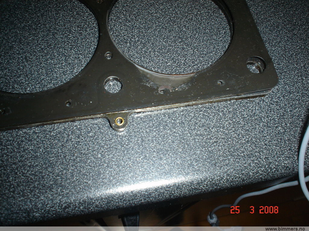

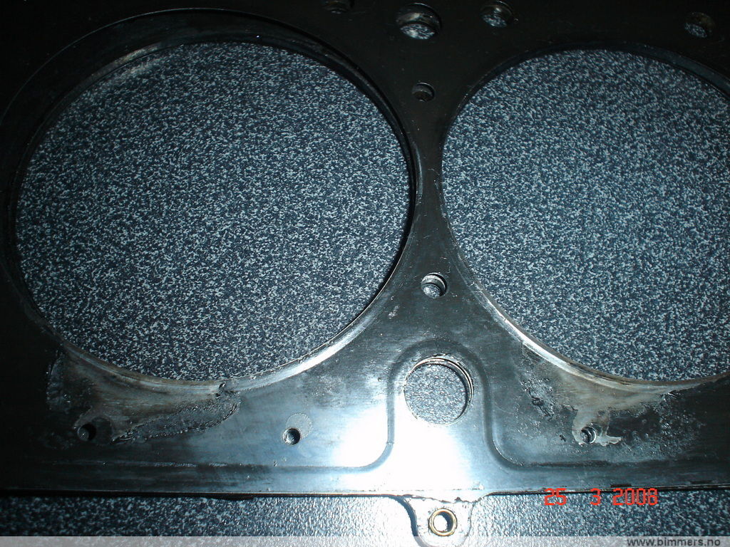

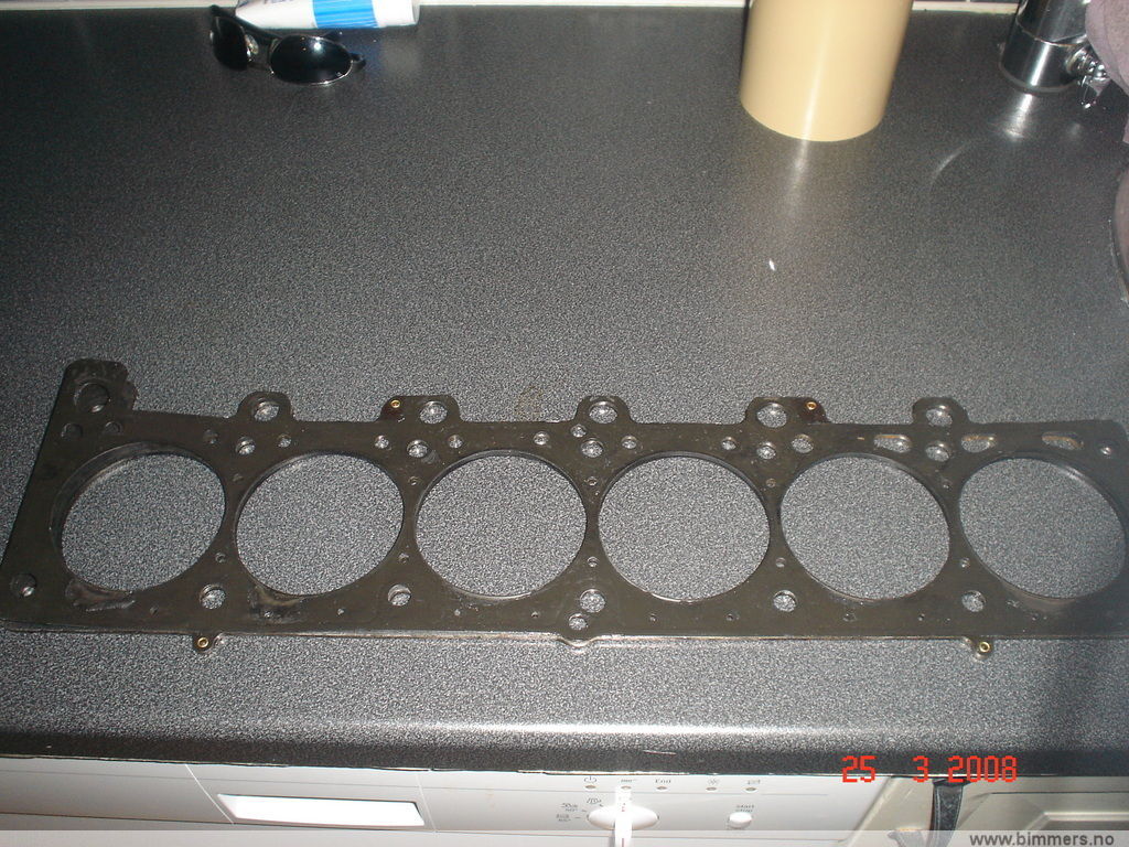

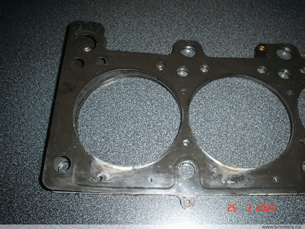

noen som kan tyde bildene av en blåst mls pakning
kan vel se ut som du har fått en kobling mellom forbrenningsrom og kjølekanal der. Har du hatt noen tegn på høyt trykk i kjølesystemet da? Andre symptomer?

jeg er mere optatt av hva dere tror er grunnen til dette en andre detaljer derfor jeg la ut disse bildene
