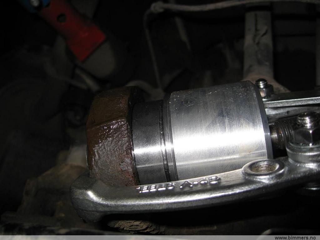

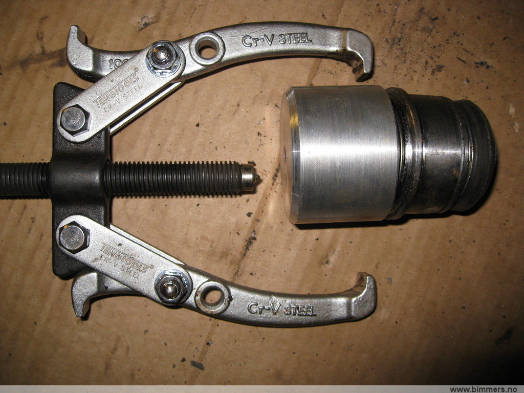

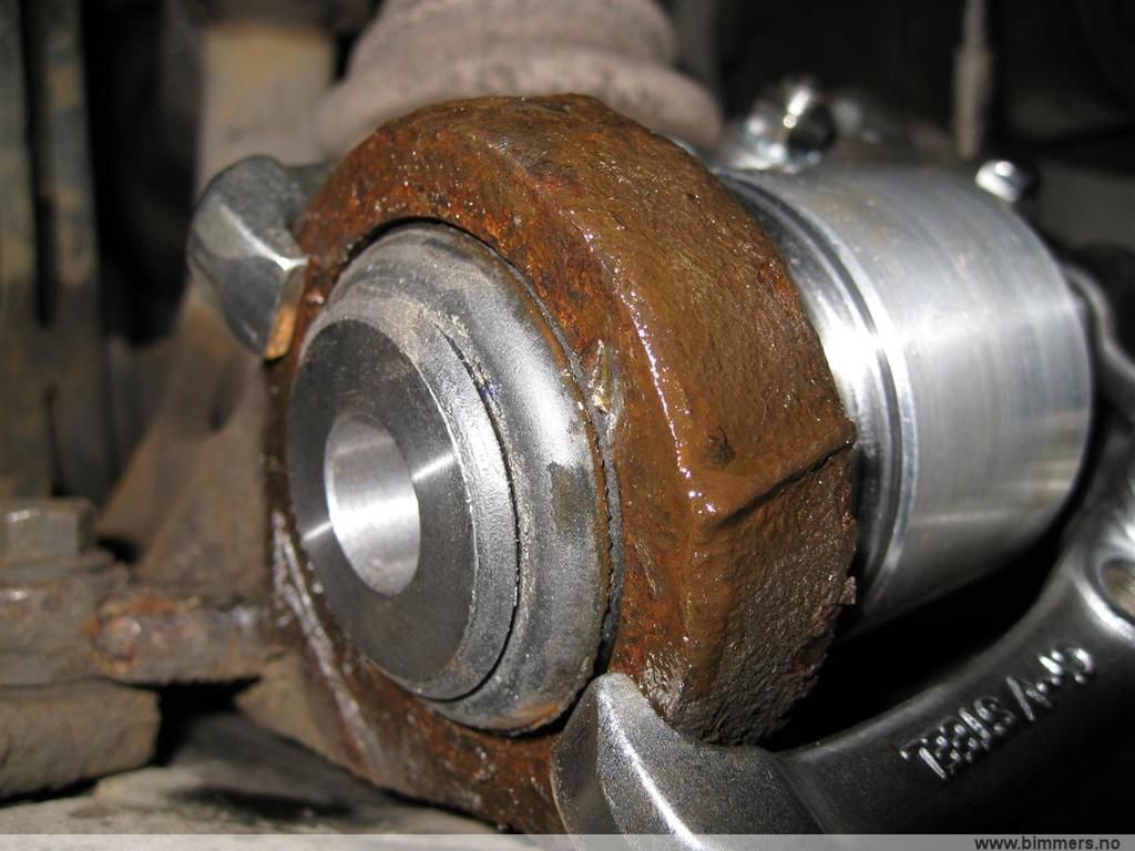

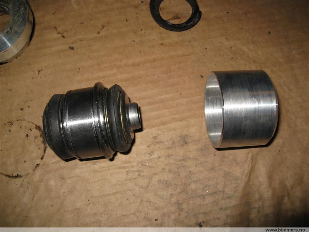

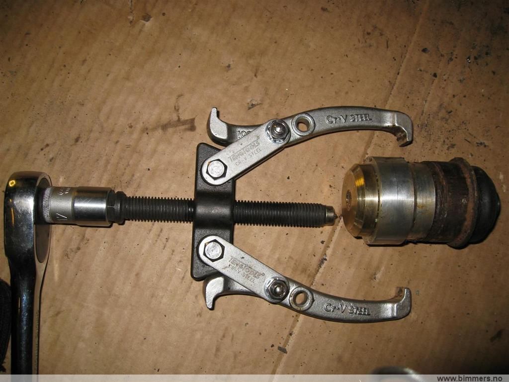

Kan jo like godt skrive det jeg gjorde, kanskje mhane har en annen variant.
Jeg tok ut den store bolten nederst, den øvre bolten inn på navet (til armen som går ned på den nedre), og så tok jeg ut den bakre bolten på hele bærebroa, slik at den kun var festet et sted, og bare var å vippe bort fra navet. Da var den fremre kula løs, så var det bare å fjerne den slik at det kun var kula igjen. Brukte et skrujern for å bende av spennringene (hvorfor bruker de ikke normale seegerringer?), og så dreide jeg opp en hylse for å presse ut kulene, og en for å presse inn de nye.
Ta ut den gamle:
Sette inn ny:
Så var det bare å sette på plass den fremre armen (ble fortalt at den var gåen på min bil, men det var den ikke.. bytta de allikevel), og så brukte jeg bare en bukk under bærebroa og senka jekken litt for å få den på riktig sted, slik at jeg fikk en og en bolt gjennom.
Brukte ikke varme overhodet, og foringene kom rett ut med bruk av vanlig håndmakt på en 1/2" skralle.
Ikke press inn kulene på senteret, de må presses på de ytre kantene som ikke gir seg. Man må skaffe/lage hylser før man gjør denne jobben. Kulene tar fort kvelden igjen om man presser på senteret. Hylsen for å presse ut blir veldig tynnvegget, men det var ikke noe problem hos meg. Dreide den i 7075 alu.

Ja jeg brukte som sakt ca 40 min etter jeg laget meg dette:
Mistenkelig likt må jeg si.... :D Byttet også delen bak/foran spindelen i samme slengen.
