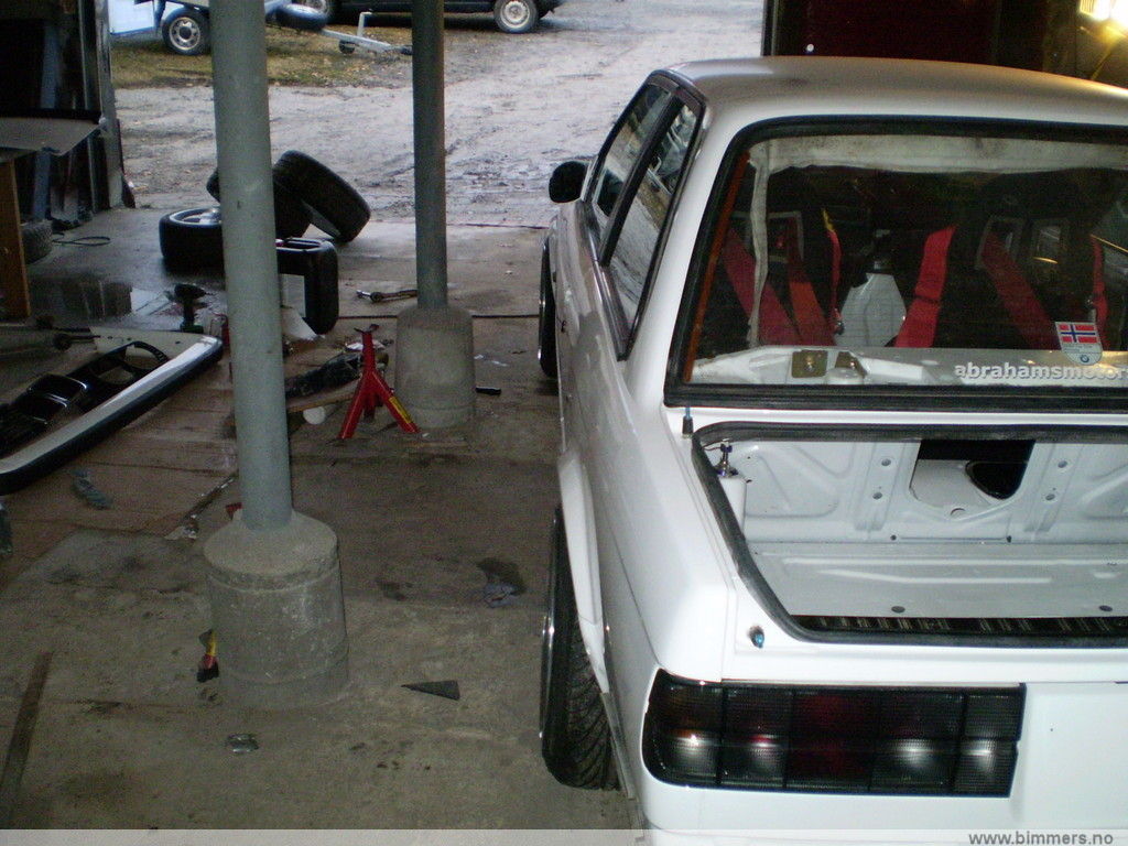

thorbis Posted March 27, 2008 Posted March 27, 2008 9x16 går fint på e30. kommer helt ann på hvilket impress selfølgelig og hvilken dekk dim du velger. jeg kjører 9x16" rundbaut på min e30. den har et 14 og 215.40.16 dekk på for og gå klar av hjulbuene. bilen min er også senka 120mm. men noe lavere enn et14 kan du ikke ha og 225.40 blir akkurat litt for stort, hvertfall på bilen min. jeg har kun falsa inn kanten på buene på min, ikke valsa noe. mvh Thorbjørn R
thorbis Posted March 27, 2008 Posted March 27, 2008 her ser du hvor langt ut mine felger går med 9x16 et 14 mvh Thorbjørn R
