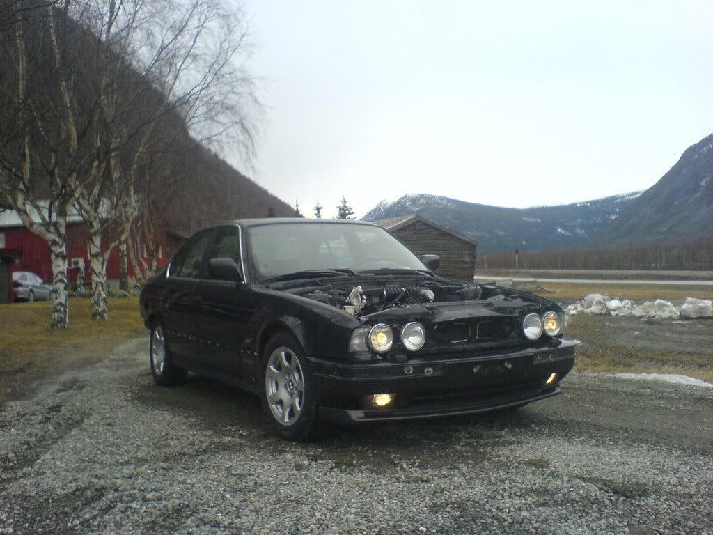

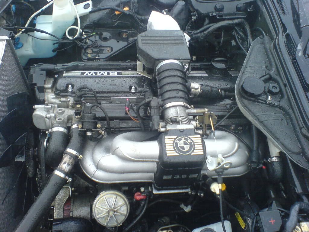

Et par bilder:
Her er bilens interiør, den er originalt utstyrt med bla.a. kjørecomputer, programmerbar automat, ABS, el. ruter og soltak, skinnseter med varme og el.korsryggstøtte. Altså en svært godt utstyrt 88modell 520!
