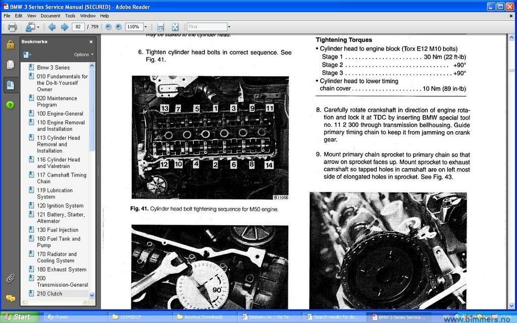

Lurer også på hva momentene er for å sette alt på plass igjen.
Tips og kommentarer mottas med takk!
Jeg trenger dem! :)
Trenger vel egentlig ikke noe spesialverktøy utenom noe og klemme ventilene sammen med så du får av fjærene. Ellers er momentnøkkel hoved redskapet når du skal på med toppen. ;)
Momentnøkkel er på plass, men det nytter jo lite når man ikke vet hvilket moment man skal sette den på :wink:
Det må vel stå en plass..

Skal du ha av toppen MÅ du bytte strekkbolter, og du bør(absolutt - etter min mening) plane toppen. Samtidig kan du få sjekket den for sprekker. Altså ikke noen helgejobb uten planlegging... Men dette gjelder bare hvis du vil ha det bra. Har du tenkt til å banne over at ting ikke virker om noen mnd, så er det bare å la det være ;-)
