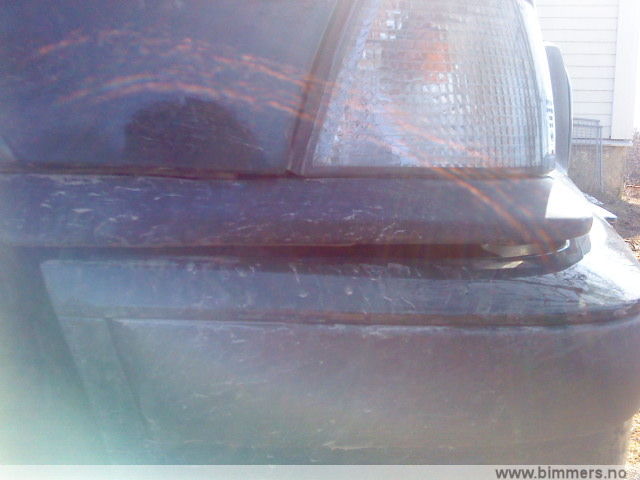

Er litt usikker på hva jeg skal gjøre med grillramma. Etter jeg ødela den andre etter en tur i autovernet, kjøpte jeg en ny en, på ebay. Denne har noen skjønnhetsfeil på sida og selve ramma som er mellom lyktene er litt skjev, pluss at det plutselig blir et veldig langt mellomrom mellom grillramma og fangeren. Vet ikke om jeg skal kjøpe ny eller om jeg skal lakkere denne ..
Noen som vet om det går ann å "heise" frontfangeren mer opp?

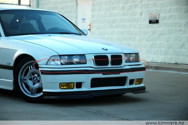

sånn ca er sprekken mellom ramma og grillen;
sprekken ved hjulet. Han her har løfta fangeren opp mens han skrudde den på, da blir det en leppe som peker i været :S
Du kan få mindre sprekk viss du løser "hovedboltene" som holder støfangeren fast, så presser du fronten opp mot grillramma , så er det berre å stramme boltene gjenn, det skal hjelpe litt..

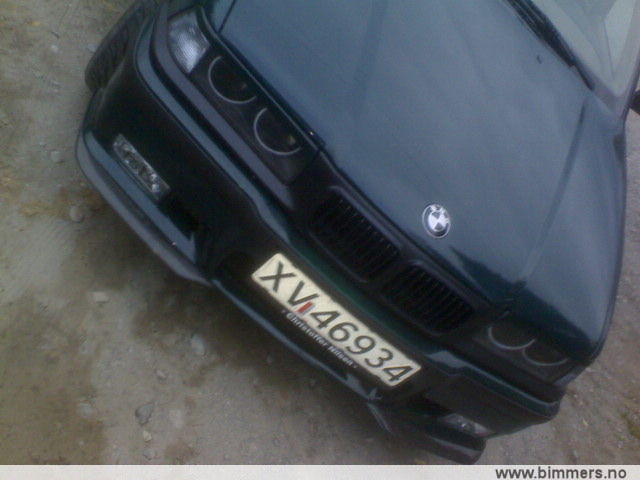

mener du disse? Det er noen splittere som jeg kjøpte på ebay, de er i carbon, de ligger bare her og slenger, så er det noen som vil ha slike splittere? disse splitterene gjør ikke bilen lavere, men lenger. monteres rett på m3front uten noen lepper i mellom ;D
Nope. Kjøpte min fra Koed. Men problemet er det samme hos meg.
æsj, bra du sa det! hadde tenkt til å bestille fra koed eller gs for å fjerne problemet, men da er det liten sjanse for at det går :S

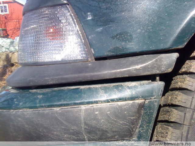

her er bilde av sprekken som blir mellom frontfanger og grillramme :S
noen som vet om kanskje grillramma er for tynn?
venstre side
høyre side
