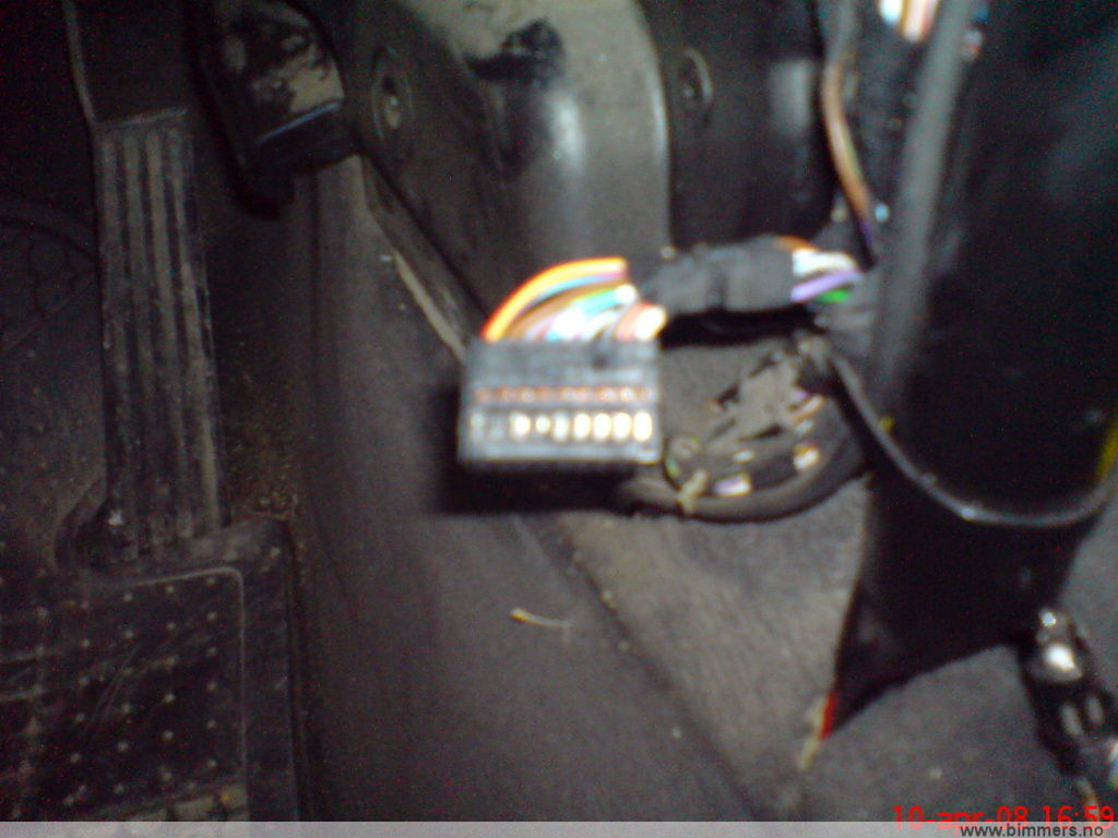

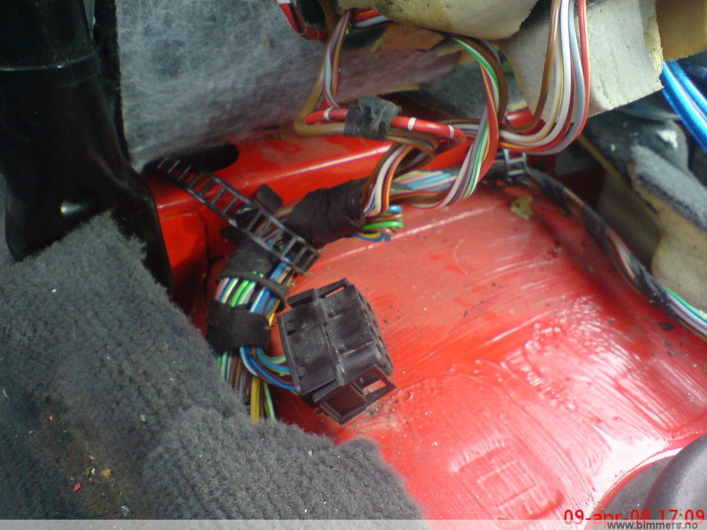

Montering av el.vinduer fram. Kabelstamme? se bilder

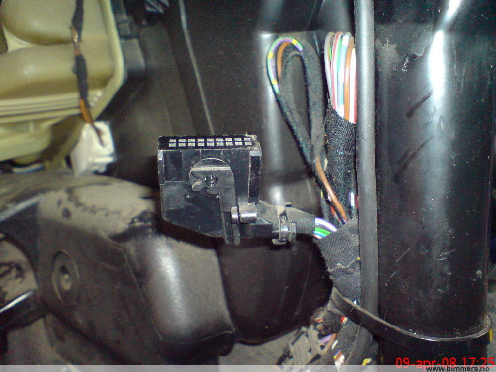

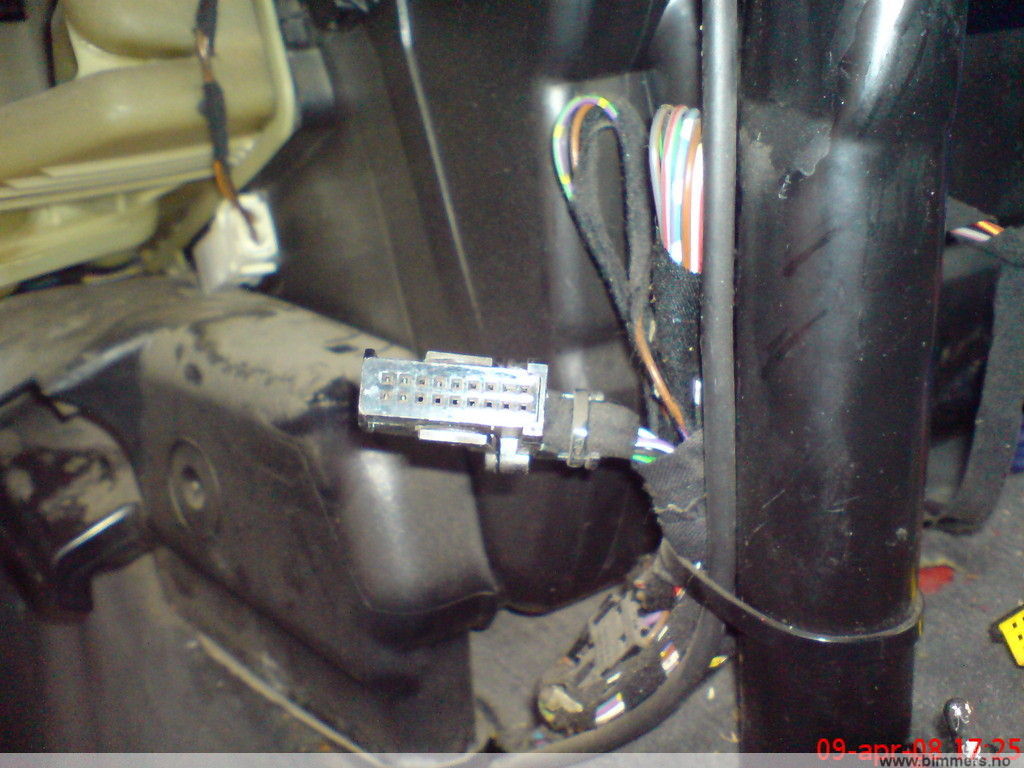

Skal i gang med å montere elektriske vindusheiser på min E36, fant ikke noen koblingspunkter i dørene eller bak kick panelene. Har demontert midtkonsollen for å se om det kunne være lagt opp til brytere, de eneste koplingene som ikke var i bruk var to kontakter og en pæreholder. Noen som har peiling på hva disse er til?

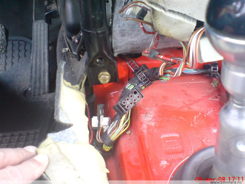

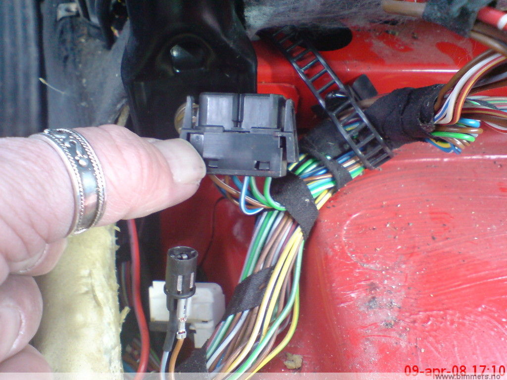

Fant en kontakt til:
Oi, har du noen form for kjørecomputer i bilen din?
For å svare på spm: Dette er ikke ledninger til vindusheiser.
Nei har ikke kjørecomputer, ser da ut til at jeg trenger kabelstamme til vindusheiser.
Ingen som vet hva disse kontaktene er til :shock: kom med innspill da folkens :?
Noen som vet om det er kabelstamme å få tak i til vindusheiser i framdører?

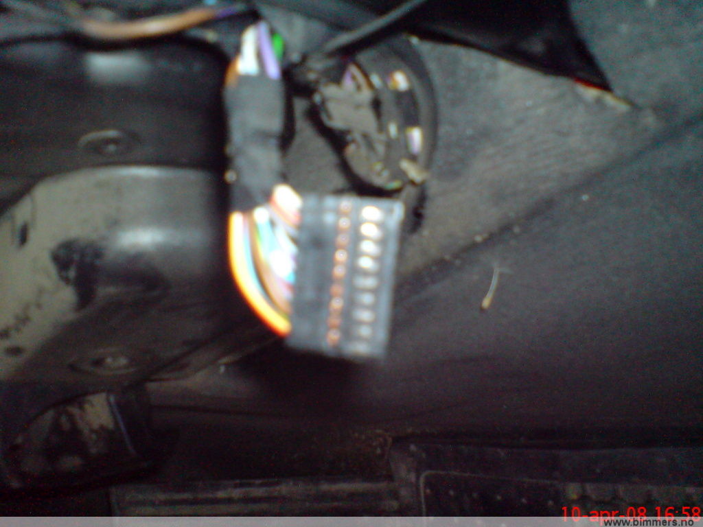

Du trenger nok komplett ledningsnett for el-vinduer.
Den gode nyheten er jo at du kan koble deg opp en 7-knappers (eller kanskje til og med 11 knappers) MID (digitalklokke, utetemp og evt. check control).
Løsne den pluggen på det nederste bildet og ta et bilde av kontakten uten den svarte "hetta". Da kan jeg fortelle om det er check control eller ei ;)

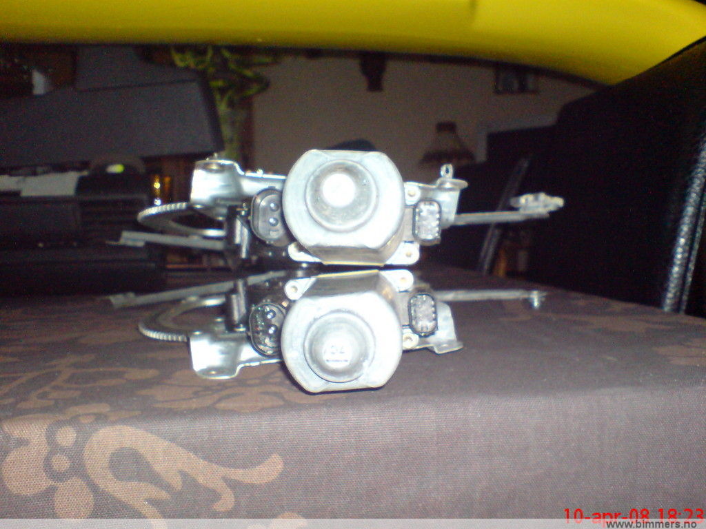

Hvordan vindusheismotorer har du...??
Kun motor på hver side (to ledninger), eller med styring på ene sida..??

Det er kun kontakter med to ledninger som skal inn på hver motor (ikke styring)
Pæreholderen er ikke til askebegeret, den ligger bare der ekstra, ser ut som den er i forbindelse med kontakten på det øverste bildet?
Det du ser er jo selve kontakten som ledningene går inn i (masse ledninger) :shock: Det er ikke mulig å åpne eller ta av noen "hette" der?
Var og surfet på sidene til Motortechnik, der fant jeg en Bordcomputer som hadde samme kontakten på ledningsnettet (se bilde)
Jeg er fullt klar over det. Prøver bare å kartlegge om du har check control eller ikke.
Du kan ta av hetten. Det sitter en liten skyvelås der ledningene går inn. Trekk denne ut av pluggen og dra av hetta. Da ser du selve stikket og hvor ledningene går.
Ok da skjønte jeg hva du mente :?
slik ser den ut uten hette :)

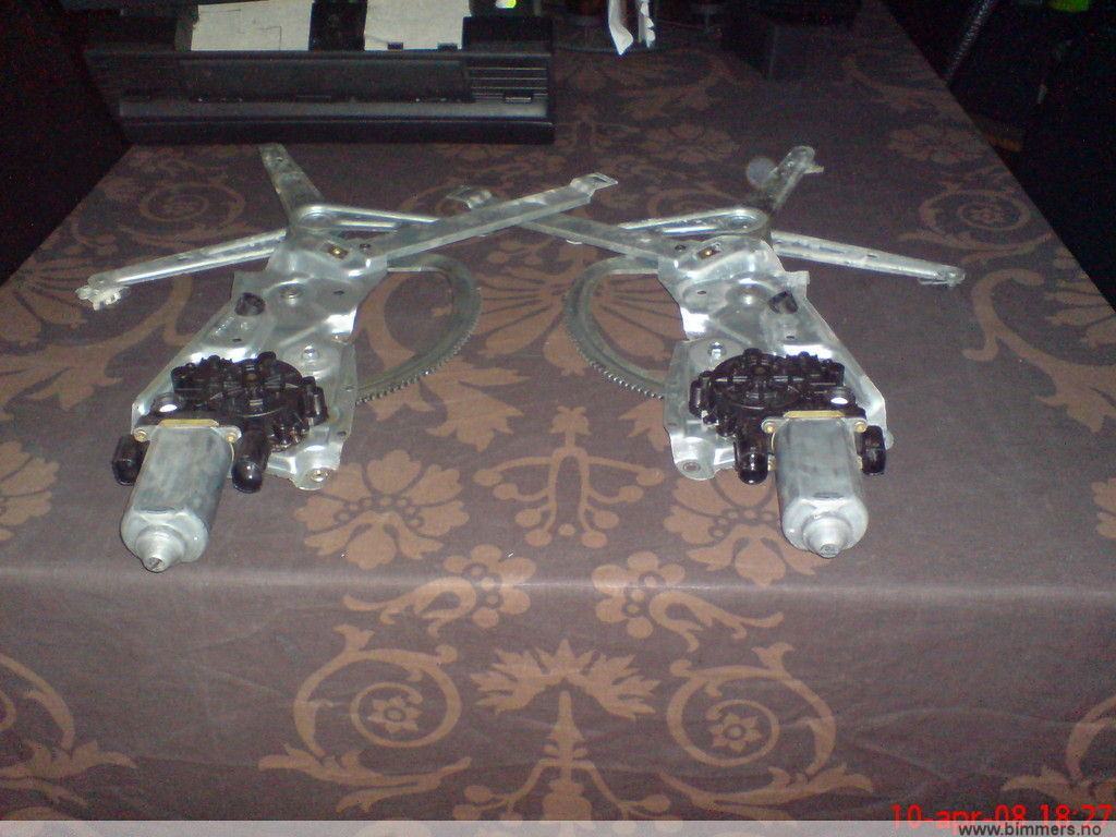

Legger ut noen bilder av vindusheisene, etter nærmere undersøkelse ser jeg at begge motorene har to kontakter? den en kontakten er en vanlig 2 polers og den på andre siden har 3 tynne poler? (er dette styring?)

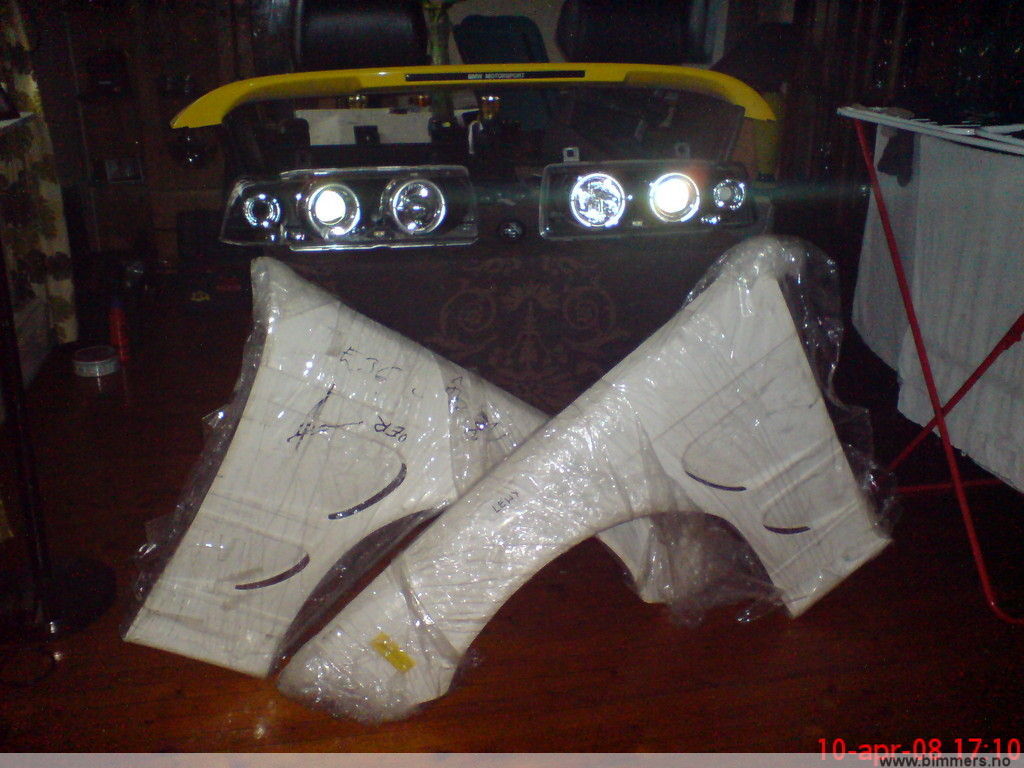

Off the topic: Noe annet stæsj som kom i posten i dag :D
