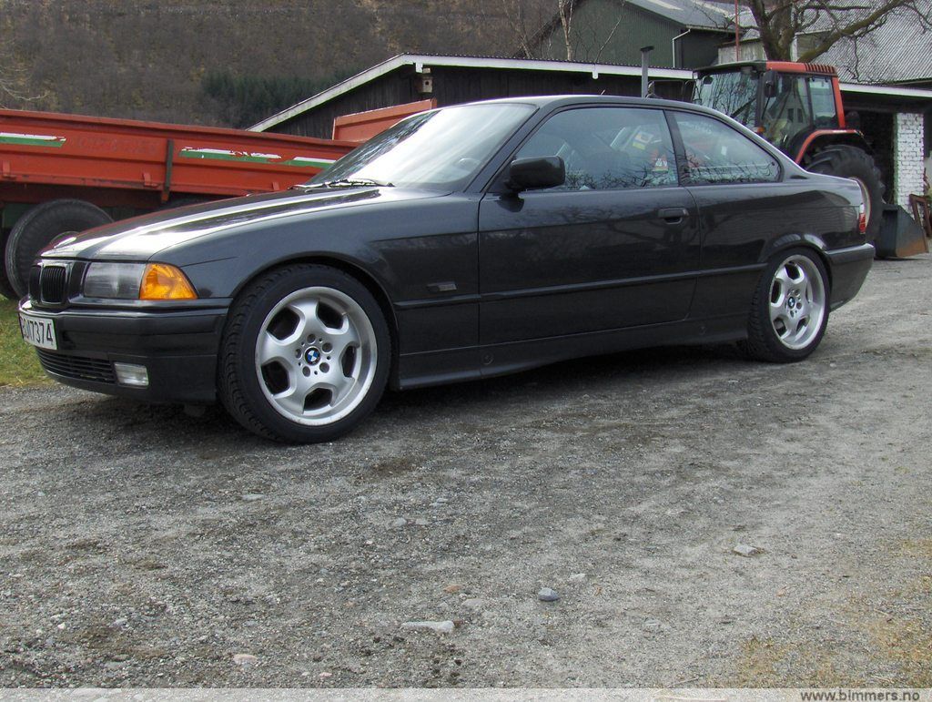

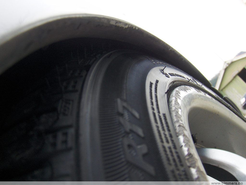

Til min store fortvilelse så subber det bake når jeg akslerer, svinger og kjører i humper med mine nyinnkjøpte sommerdekk, så her må noe gjøres.

1: hvor mye senk har dere bake på 215/45R17 innpress 35 på E36 (coupe) UTEN at det subber.
2: kan jeg finne ut hvor mye bilen er senket av å lese i vognkortet? Der står det FORAN: 10201, BAK 10602 (D/W 13/5-14/6,5.
3: utifra bildet, hvor mye vil dere anslå at bilen er senket?

ignorer den stygge kanten på felgen
Så nesten ut som om du hadde litt feil inpress på felgene på det siste bildet der....min bil har vært senket både 30/30 og 50/15 med samme dekkdimensjon som deg uten antydning til subbing. Ser forresten ut som du har 40/40 senk utifra bildet. Har litt tro på de spax-greiene til gs, det virker som kurrante greier.
Det der er feil innpress. Ser ut som du har en bakfelg fra en 5'er elns, dvs rundt ET20.

innpresset er 35 på alle felgene, bildet lyver kansje litt.
