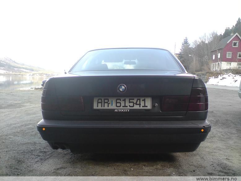

hvordan få løs bak støtfanger på en e34 93mod sedan?
Mener å huske man vippet av ytterste lister, og skrudde løs de 4 17mm mutterne og bare dro fangeren rett bak etter å ha vippet til side innerskjermer?
slik er det på touring ihvertfall.
du finner ett lite flatt skrujern, stiker det inn i sprekkene i lista der jeg har satt på orasje merker :) bak den sitter 4* 17mm muttere.. skru løs dem, å skubb bakover bakfangeren :)
sitter festet med 3 muttre. den ene når du fra bagasjen, de to andre må du ta fra baksetet (som må taes ut)
