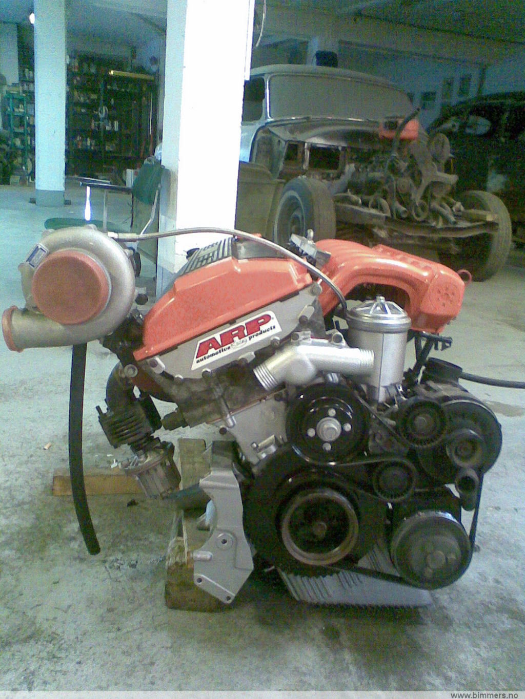

MotorViagra Skrevet Juni 1, 2008 Forfatter Skrevet Juni 1, 2008 HeiDe to svarte nipplene som sitter ut fra oljefilterhuset, er de til oljekjøler eller olje til turbo'n?? Har du kjøpt oljefilterhuset sånn eller har du modifisert det selv?? Har kjøpt modifisert oljefilterhus fra m3 med uttak til oljekjøler. Er kjøpt slik det er
MotorViagra Skrevet Juni 1, 2008 Forfatter Skrevet Juni 1, 2008 Se der ja, nå begynner det å bli bra Grenrøret er M20 kina grenrøret med modda flenser til M50? Jeg liker måten du forsker deg fram på. Du tester produkter og beviser at de (forhåpentligvis) fungerer som de skal. Jeg er selv veldig spent på om det grenrøret og turboen holder påkjenningen. Og om MLS pakningen gjør jobben sin på slik effekt. Lykke til. Stemmer det.. er m20 kina rør med m50 flens. Alle sveiser er godt over og forsterket.. kommer nok til å sprekke med tiden men får se hvor lenge det holder.. bygger et ordentlig et i mellomtiden Turboen holder nok til den effekten jeg skal ha, men ikke mye mere. Mls er limt så får se, blokka og toppen er jo plant så vi får se. Takker og bukker! blir spennende å se 30 juni da er det benke time Håper på oppstart av motor i slutten av neste uke, venter på girkassa og mellom aksel og noen siliconslanger
95932148 Skrevet Juni 3, 2008 Skrevet Juni 3, 2008 HeiDe to svarte nipplene som sitter ut fra oljefilterhuset, er de til oljekjøler eller olje til turbo'n?? Har du kjøpt oljefilterhuset sånn eller har du modifisert det selv?? Har kjøpt modifisert oljefilterhus fra m3 med uttak til oljekjøler. Er kjøpt slik det er hvor kjøpte du det a?? GS?? Det er "bolt on" på m50 blokka eller??

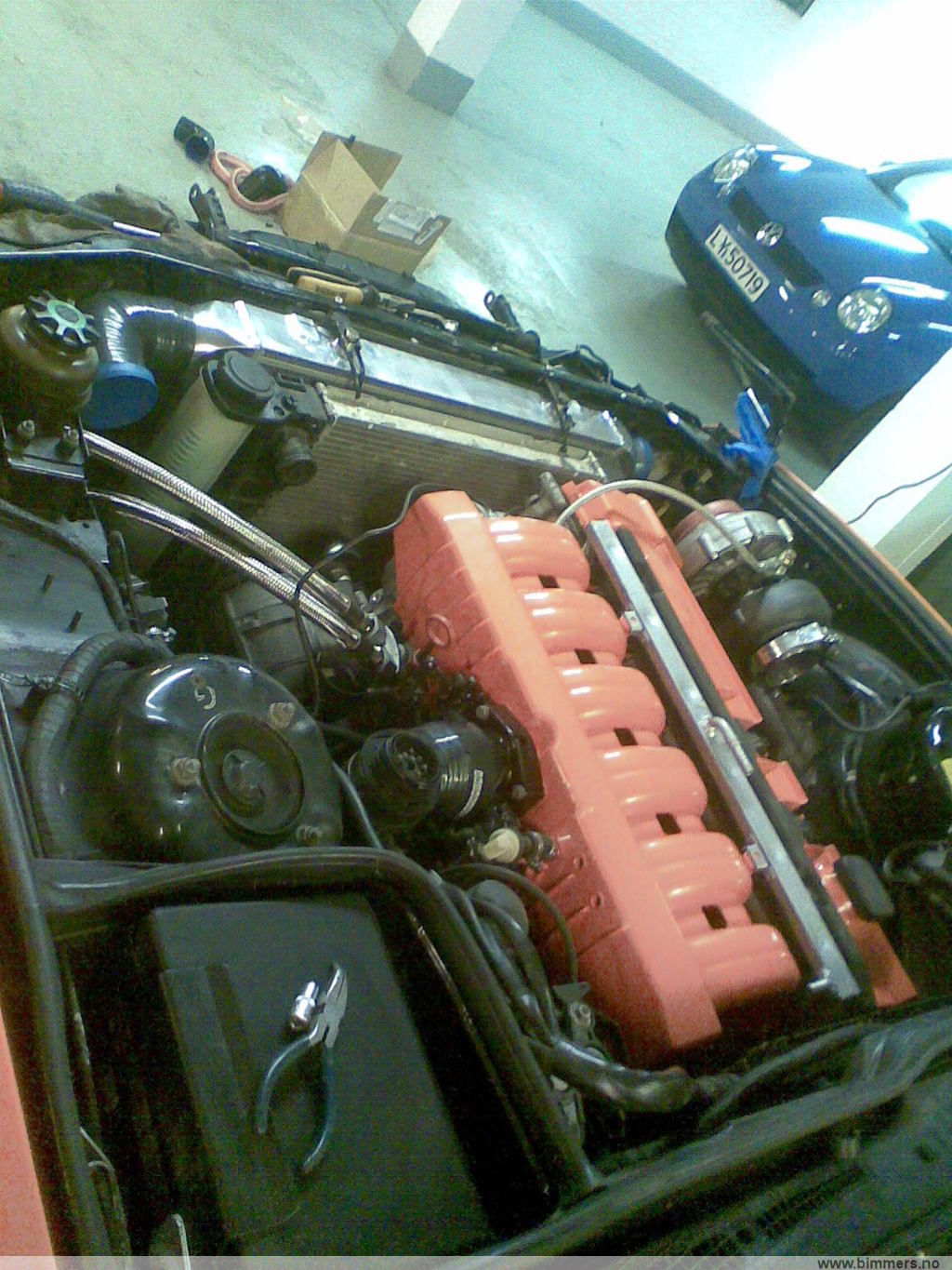

MotorViagra Skrevet Juni 22, 2008 Forfatter Skrevet Juni 22, 2008 Da er dritten startet, etter mye frem og tilbake med div ledningsnett osv. Bilen går fint og veldig reint. Men det er noe sinnsykt trykk i kjølevannet. Noen som har noen ideer? Toppen er planet og blokka er plant mls limt med kobberspray på over og undersiden. Dratt til med moment, 40nm lot den stå en halvtime så dro jeg til 60nm lot den stå en halvtime så dro jeg til 84 nm. Noe sier meg at det er komp i kjølevannet. Andre som har hatt samme problem med mls og arp? Skal prøve å dra til litt ekstra på toppen i morgen.prøver meg på 94-100nm kansje det blir bra da

mrbatnes Skrevet Juni 23, 2008 Skrevet Juni 23, 2008 bruk en Co2 måler i kjøletanken eller noe sånt så finner du ut om den har komp i kjølekanalene. bruker sånt på bilverksted for å finne toppakning feil. blir bra dette her må slenge ut en video når du begynner å spinne
MotorViagra Skrevet Juni 23, 2008 Forfatter Skrevet Juni 23, 2008 Ja.. etter MASSE barnesykdommer er endelig bilen i full gang. Mangler kun en clutch pumpe det får jeg i morgen. Det var heldigvis ikke komp i kjølevannet, men masse luft! Jekka bilen opp i front å begynte å lufte så ble det bra Men jeg har ingen vifte ennå, venter på en 14" el vifte burde være her i løpet av uka. Har tatt 1 eller 2 dårlige opptak med mob, da mener jeg dårlige! Men du hører responsen, gangske hissig Skal prøve å laste de opp på youtube
