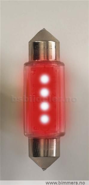

Tenkte bytte ut til røde interørpærer på min E46..
BMW sa disse hadde en styrke på 12V 5W
Ser de fleste pærene som er i salg er 10W så lurer på om dette vill sote på glassa mine pga varme? Eller?
Best med LED eller helfarga?
Har sjølv hatt 10W i interiør lysene mine. Det resulterte i kraftig varmgang (ved fotbrønnen) som gjorde at pæren smeltet hull på glassdekselet.
Bruk 5W ved fotbrønnen ihvertfall, så slipper du brann.... :D
Bruk det som skal brukes der. Vi leker ikke butikk.
Hvis du skal ha dem i en annen farge, så kan du kjøpe dem normale, og lakkere dem med spesiallakk til pærer etterpå.
Normale pærer for du kjøpt billig på bensinstasjoner. Dem har alle watt-styrker.
Hvis du er keen på hvitt lys, så finner du markedets beste pærer på www.bimmian.com
Sleng også på mer snadder derfra mens du er der, så sparer du det på frakten!

Jeg er keen på rødt lys.. :)
Noen som vet hvem som har dette?
