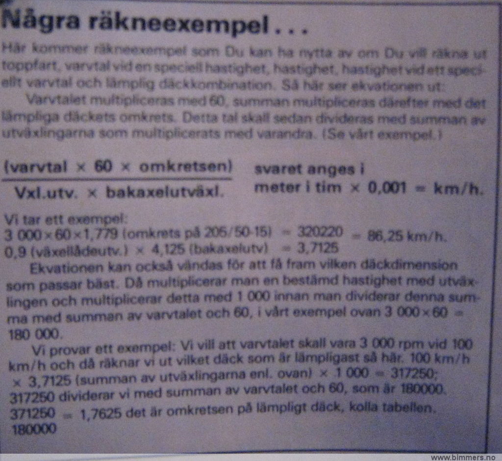

Er nok muligens fint til banebruk, men til gatekjøring blir nok 120km\t på 2 gir litt slitsomt ja, spesiellt i køkjøring ;)
Hmm nå er jeg sikkert litt dum her,,, men hvordan i allverden kan den blir sein? blir det ikke sånn som jeg sa at f.eks. 2 gir kan nesten gjøre 120 km/t?
Eller var den spøk fra din side LianLidude :lol:
Hva ville du hatt i utveksling på diffen, vis jeg skulle kjørt med 5 trins m3 kasse..?
Noen som klarer å regne ut sånn ca hva 1 gir 2 gir og 3 gir vil gjøre?
Jeg ønsker meg også toppfart på rundt 250 km/t :lol:
