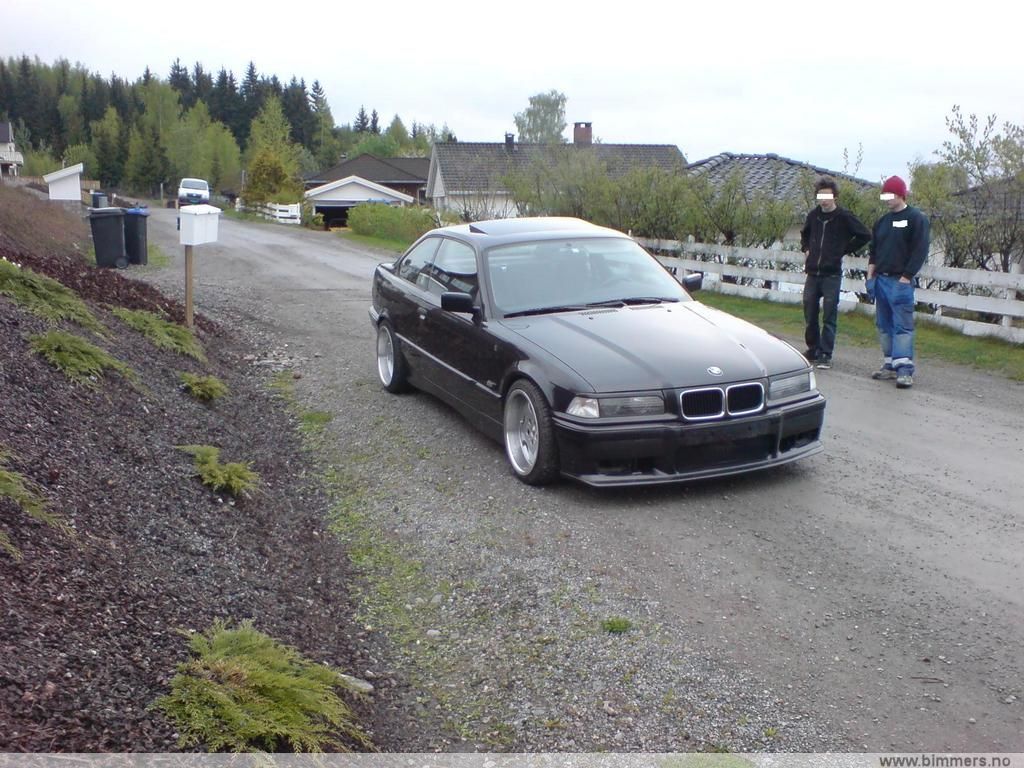

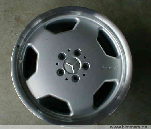

D.C.V Skrevet Mai 10, 2008 Skrevet Mai 10, 2008 Det er en veldig fin bil Men litt Benz over felgene..
carlhaakon Skrevet Mai 10, 2008 Forfatter Skrevet Mai 10, 2008 Det er en veldig fin bil Men litt Benz over felgene.. takk for det kan vel egentlig si jeg faktisk er enig i det at det er litt benz preg på de men liker felga veldig godt på bilen så blir nok ikke noe uttbytte av felger med det første sikkert de her du mener?
The StigMeister Skrevet Mai 12, 2008 Skrevet Mai 12, 2008 Fet bil med fete felger Funnet ut hva som gjør at den fjusker med 5000 rpm?
carlhaakon Skrevet Mai 12, 2008 Forfatter Skrevet Mai 12, 2008 Pen bil syns du kan selge felgene til meg! hehe da må det bli til en bra pris ellers skal jeg nok beholde felgene Fet bil med fete felger Funnet ut hva som gjør at den fjusker med 5000 rpm? takk for det nei har ikke det enda
gaasen Skrevet Mai 12, 2008 Skrevet Mai 12, 2008 Pen bil som trenger senk. Enig i att felgene er litt mercedesprega, men ser uansett veldig bra ut på bmw
