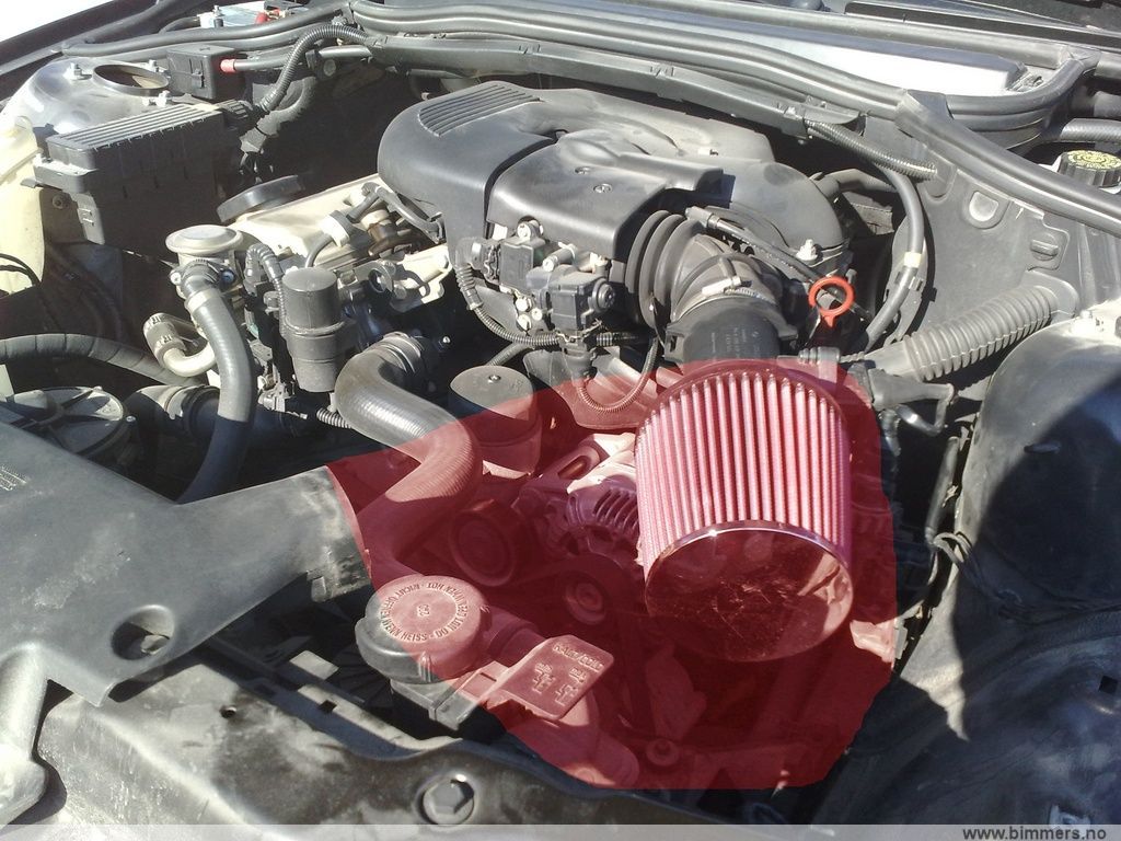

Trenger tips om hvordan jeg skal få trekt kaldluft på bilen min..
Lurer også på om eksisterende løsning er tilfredstillende nok?
Bildet viser K&N kittet og luftinntaket på bilen..
Takk!..
Ville helst hatt en mer lukket løsning?

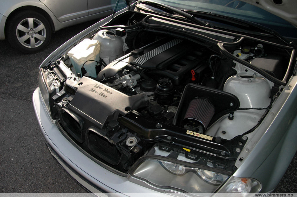

Det er litt anderledes på 4'er motorene :)
Tar du luft fra under fangern foresten Richie85?
kjører egentlig bare løsningen K/N hadde for denne bilen osv.
Kunne sikkert lagt opp noe slik at det fikk mer luft, men ikke nå.. hehe!
Jeg jobber på kollevold rallyimports. og vi er importør av K&N. og da kan jeg med en gang si: Trekk et fleksibelt rør(dette skal du få med i pakken, hvis du har kjøpt et kit til 520) fra lufterillene i frontfangeren, opp til filteret ditt. Du kan også trekke fra grillen og bort. Du får jo ekstra med luft hvis du bruker 2 slanger. Varmeskjold kan du få laget i "fake" carbon, for og få litt stil på det. eller du kan bøye til en alu plate og lage et lokk over hele boksen. så lakker man svart eller folerer! alt etter smak og behag! Ellers så får man jo kjøpt varmeskjold på div. BMW forhandlere
