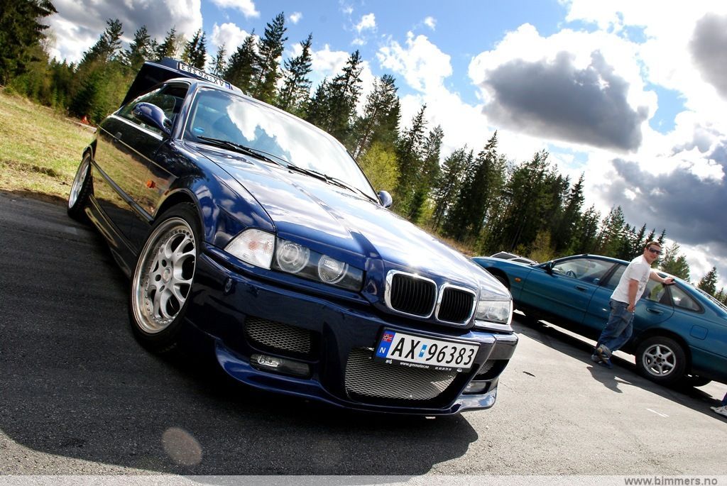

tenke jeg skulle døtte en turbo på denne, men vet ikke hvilken jeg bør velge, og hva jeg må gjøre i tillegg, hakke så mye peil på motor, tenkte jeg skulle presse rundt 100 mer gamp ut av den. Noen som gidder å komme med noen innspill?
