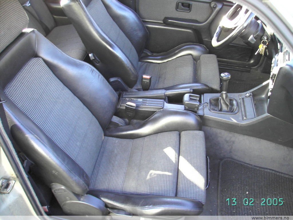

Kjøpte min første e30 som 17 åring, dette var en 2 dørs(selfølgelig) 1986 modell 320 som hadde en del rustkader. Rustskadene ble reparert etter beste evne, det vil si med stålplast og en haug med sparkel. Deretter ble den lakkert i mørk blå metallic. Bilen ble meget pen, med m-tech2 front og facelift bakfanger. Den hadde også de brede m3 recarostolene fremme som også matchet resten av interiøret. Fikk mangen fine turer og en god del kilometer og gode minner med denne bilen. Men etterhvert så begynnte den og bli forferdelig dyr, samtidig som det stadig hendte noe med den. De prosfessjonelle rustreparasjonene ble heller ikke noe serlig og skryte av etter at bilen hadde stått en del ute, det rustet tverrt ihjel gjennom den nye lakken. Til slutt så ble jeg møkka lei og solgte unna hele greia.(noe jeg angrer på nå)

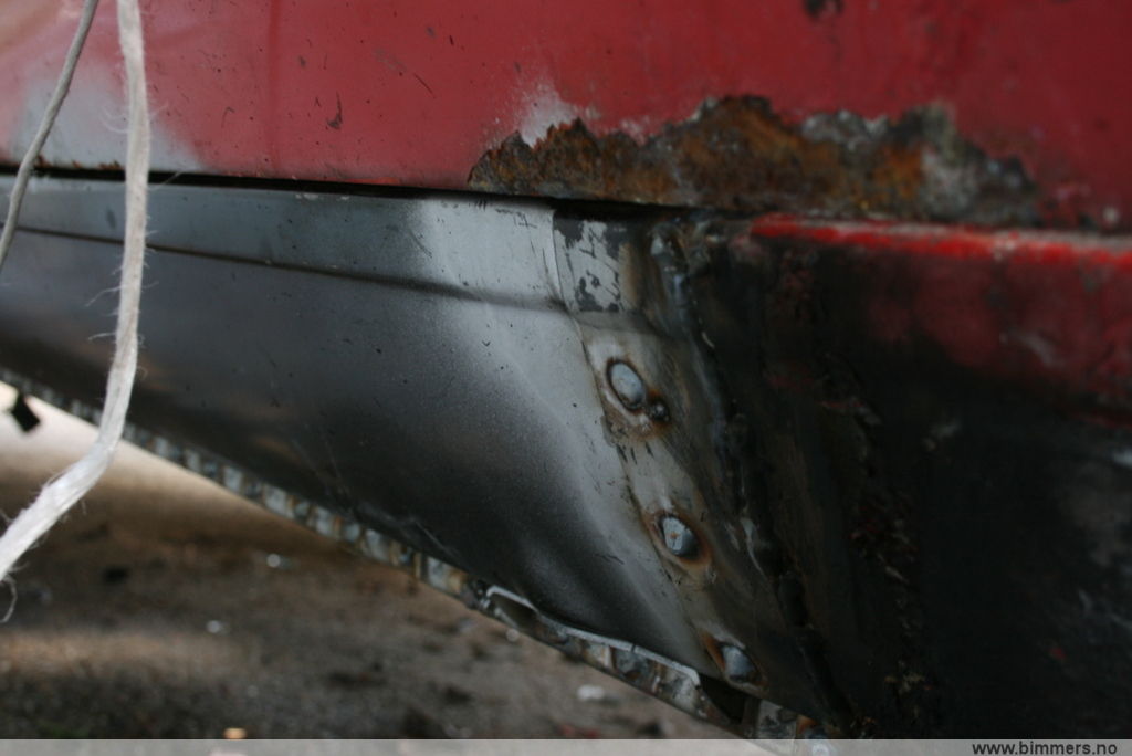

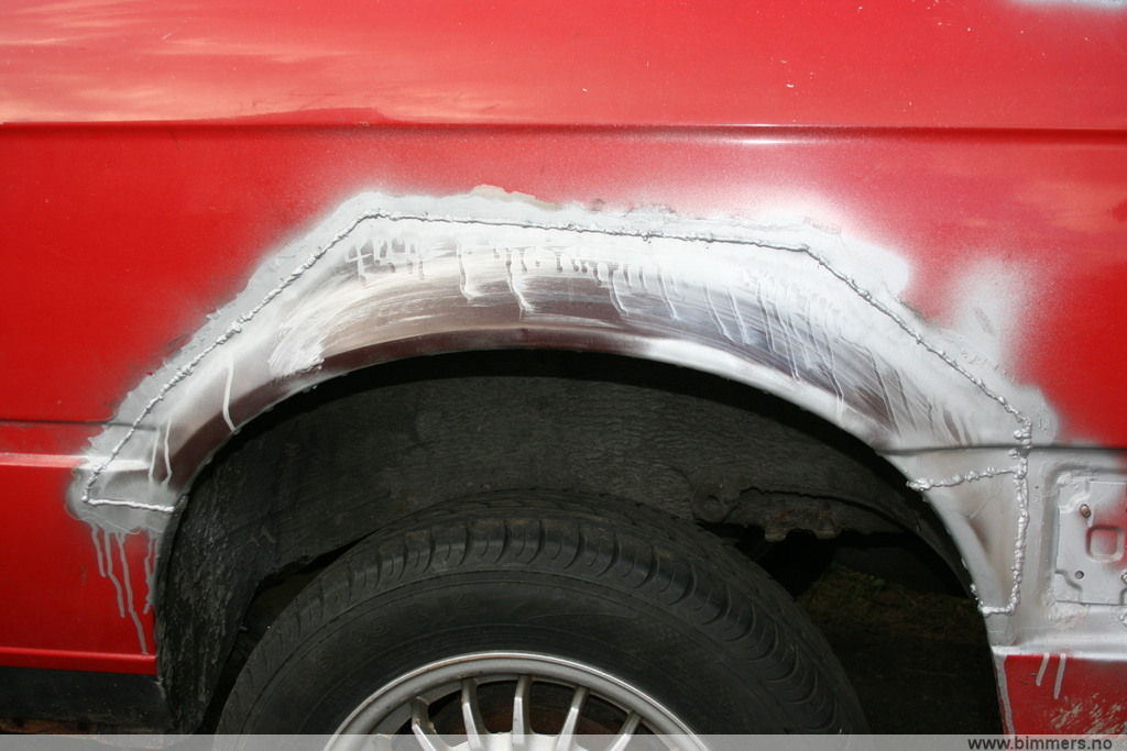

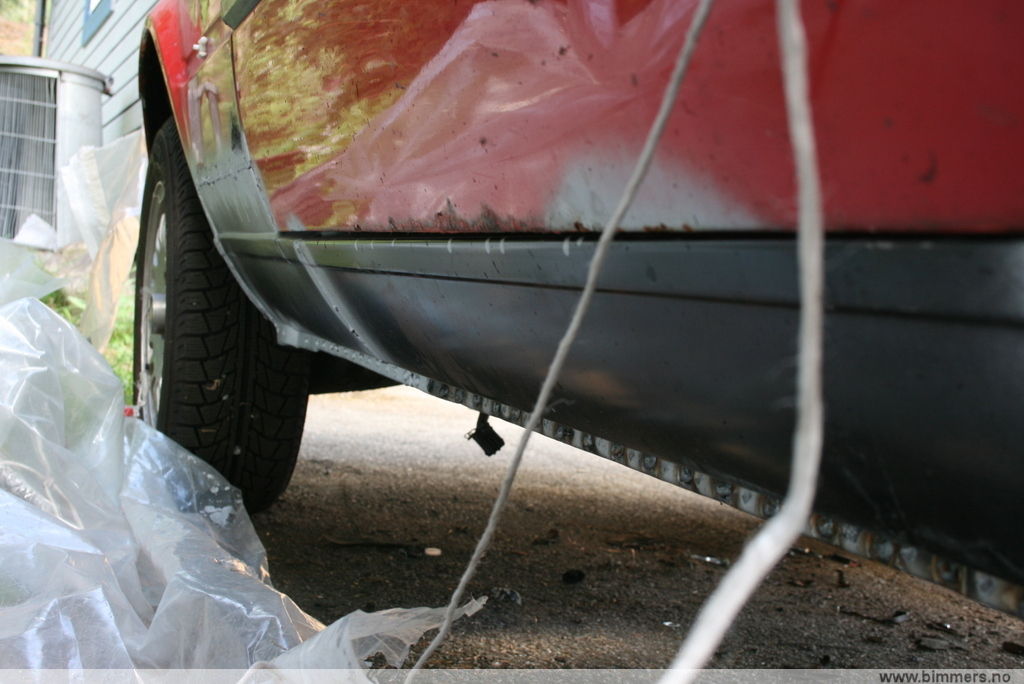

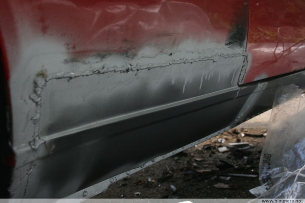

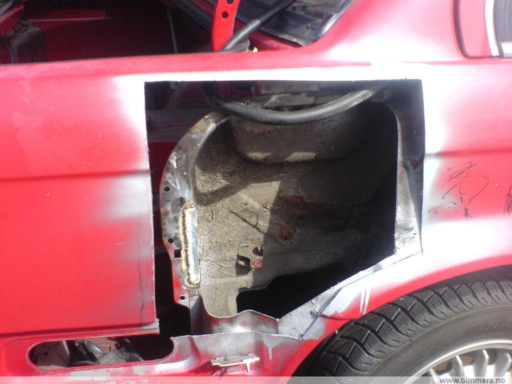

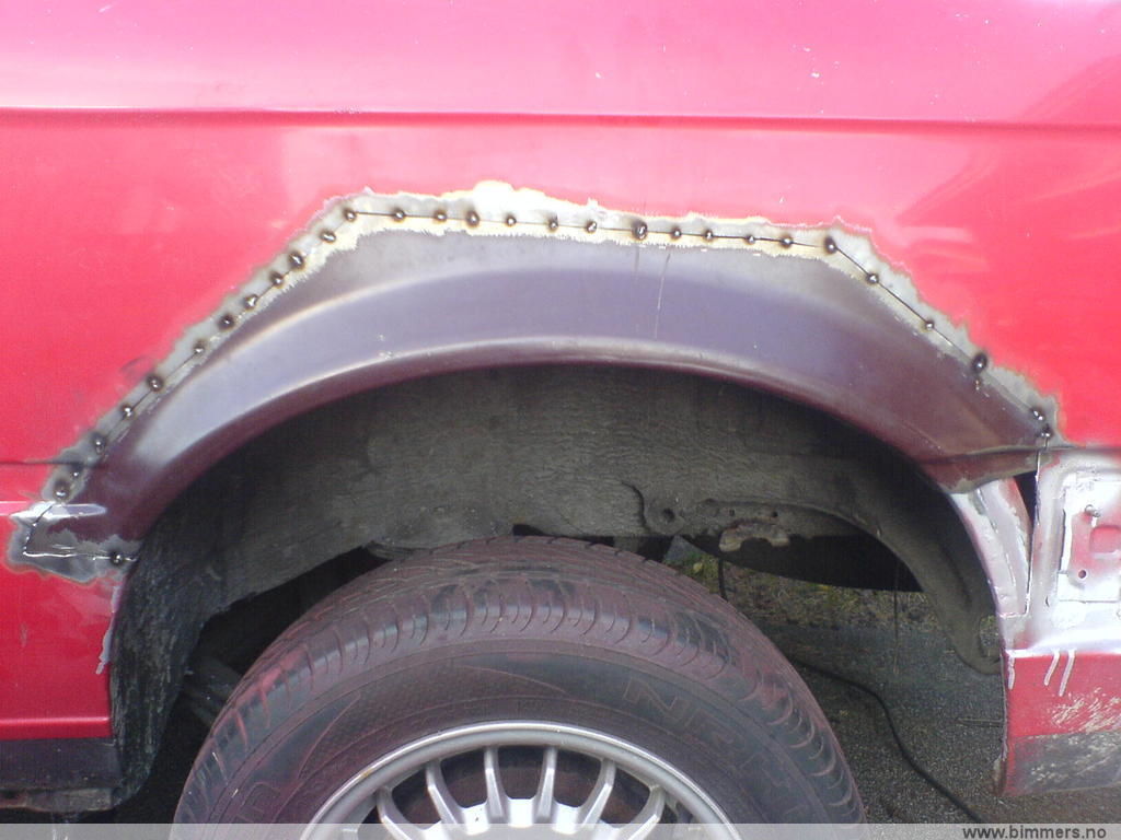

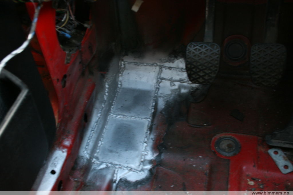

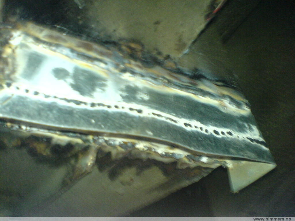

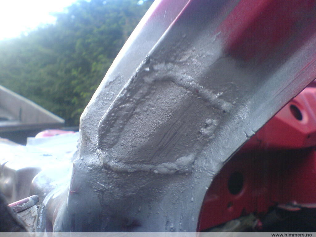

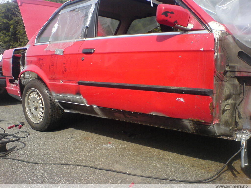

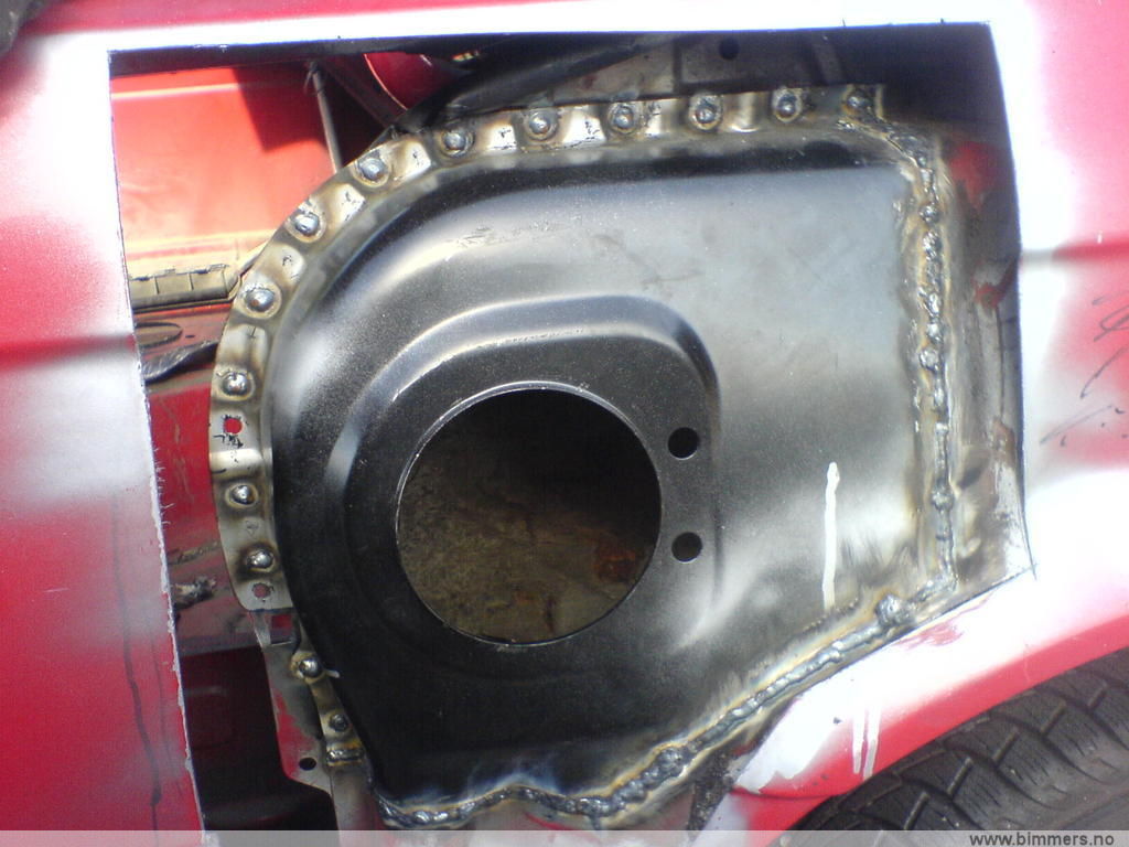

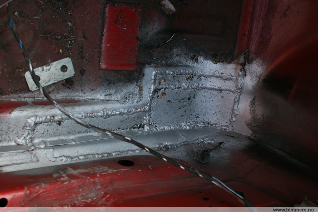

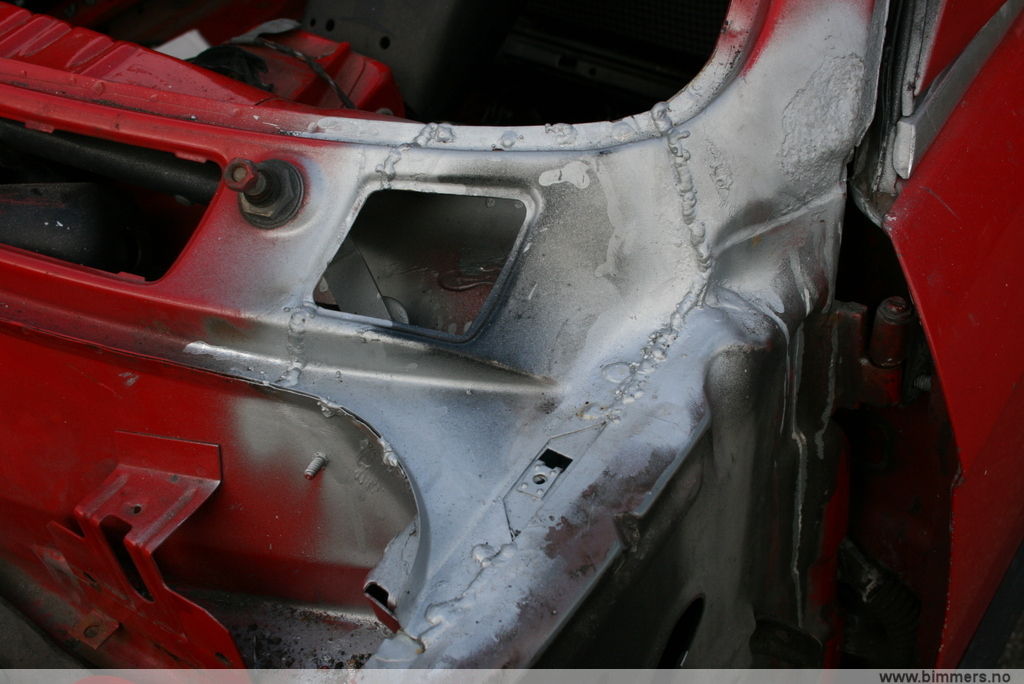

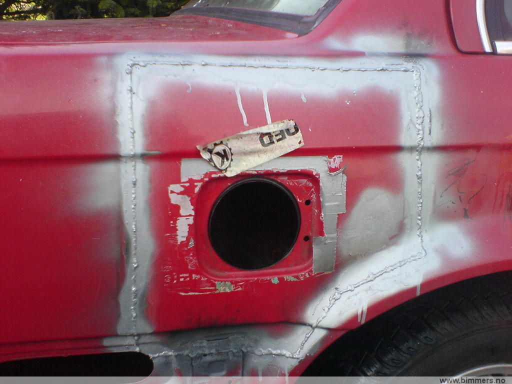

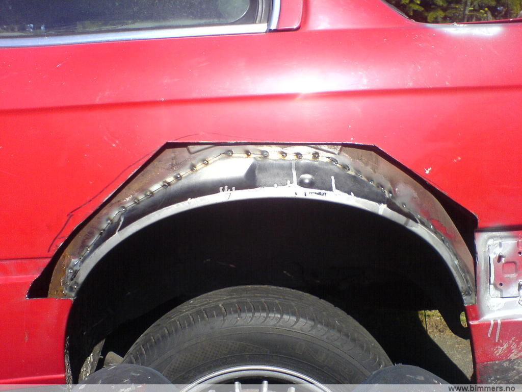

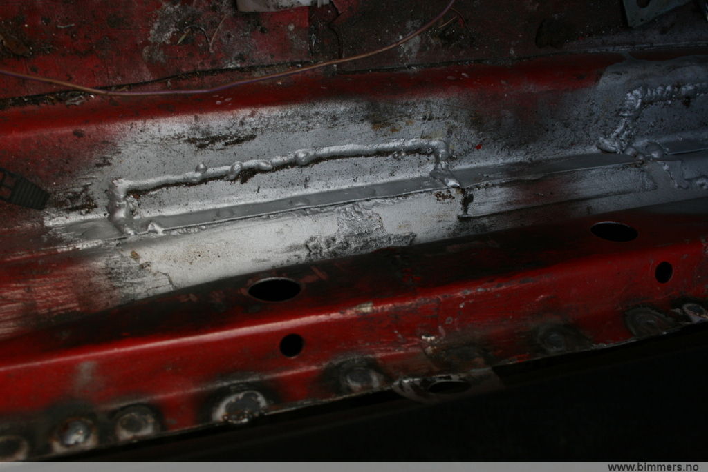

Det jeg har gjort på bilen til nå er: sveist masse rust(ferdig), skifta høgre kanal og venstre hjulbue bak, ny bakplate, kjøppt inn noen kjekke deler, fått klarsignal fra biltilsynet om og bygge om bilen så sannt TUV kan godkjenne den.

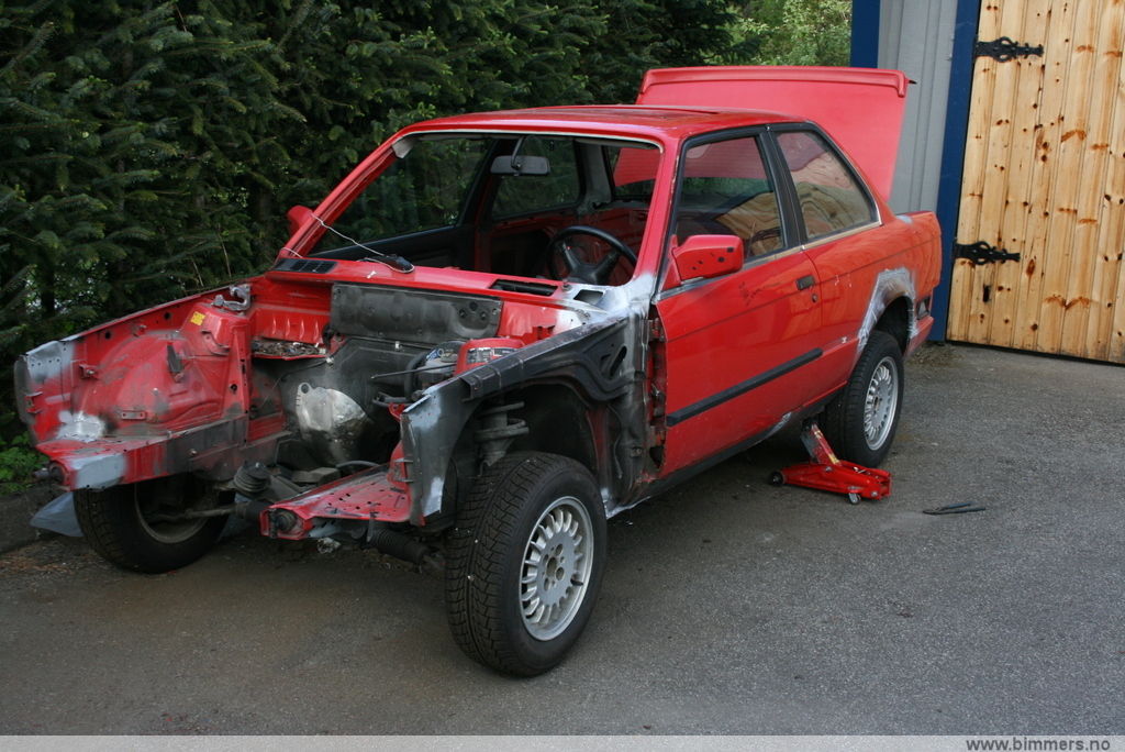

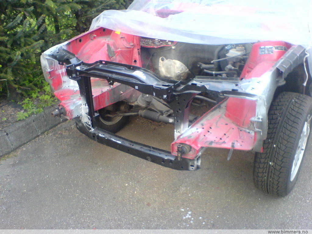

Da var fronten komt på..

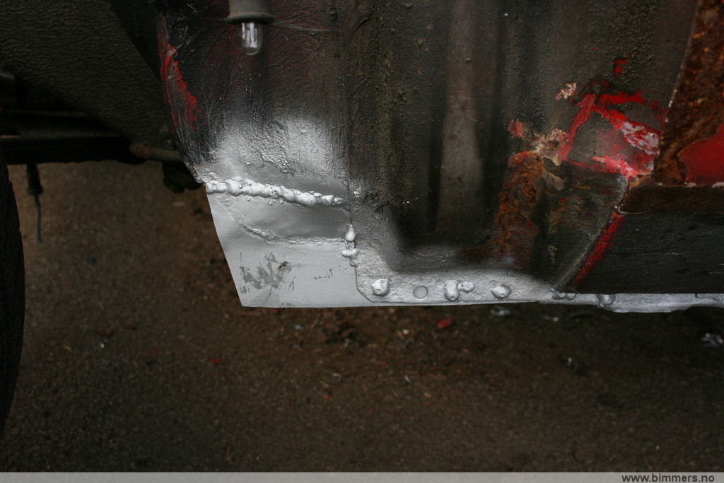

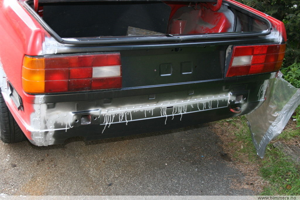

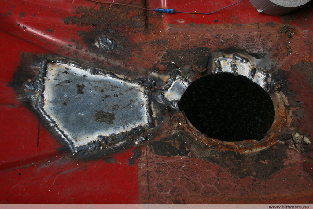

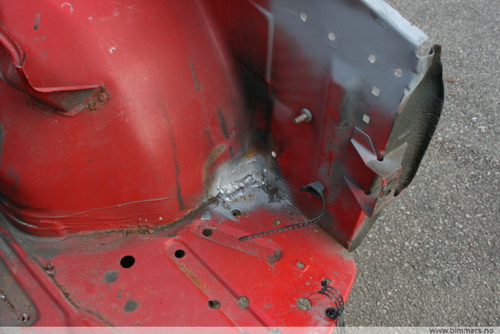

En liten reparasjon i det høgre hjørnet i bagasjeromsgulvet (glemte å ta
med den i går)
Glemte denne og i går

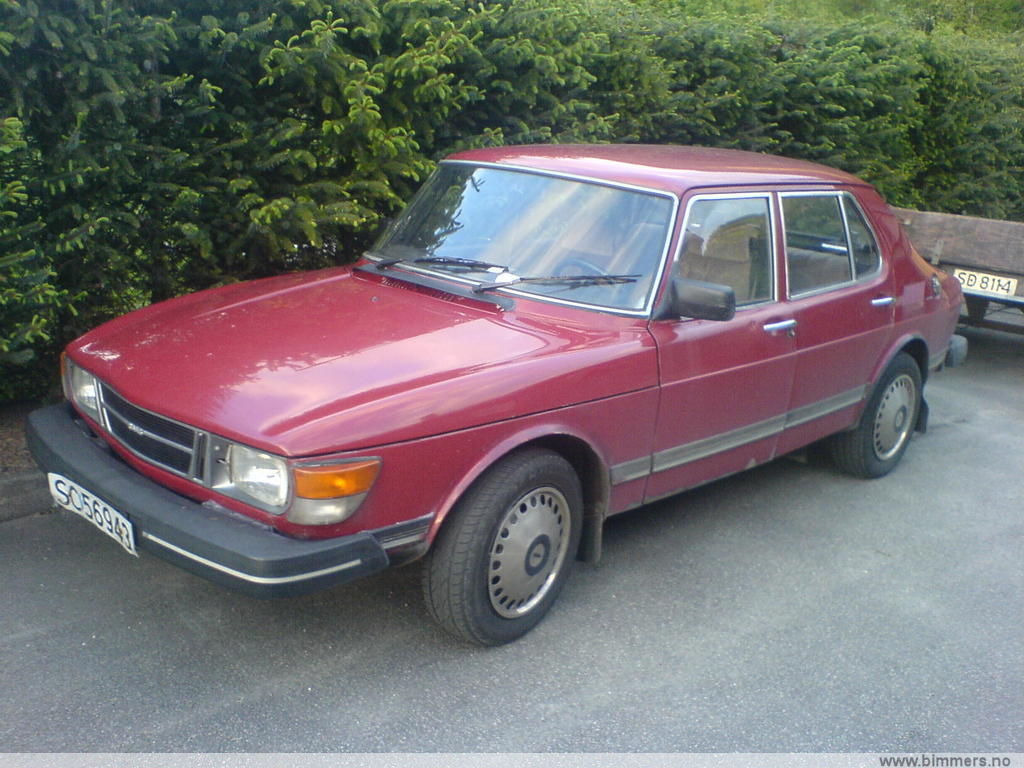

Råeste bilen, den har vert i daglig bruk i 24 år. Det er den jeg farter rundt i frem til bmwen er ferdig:-P

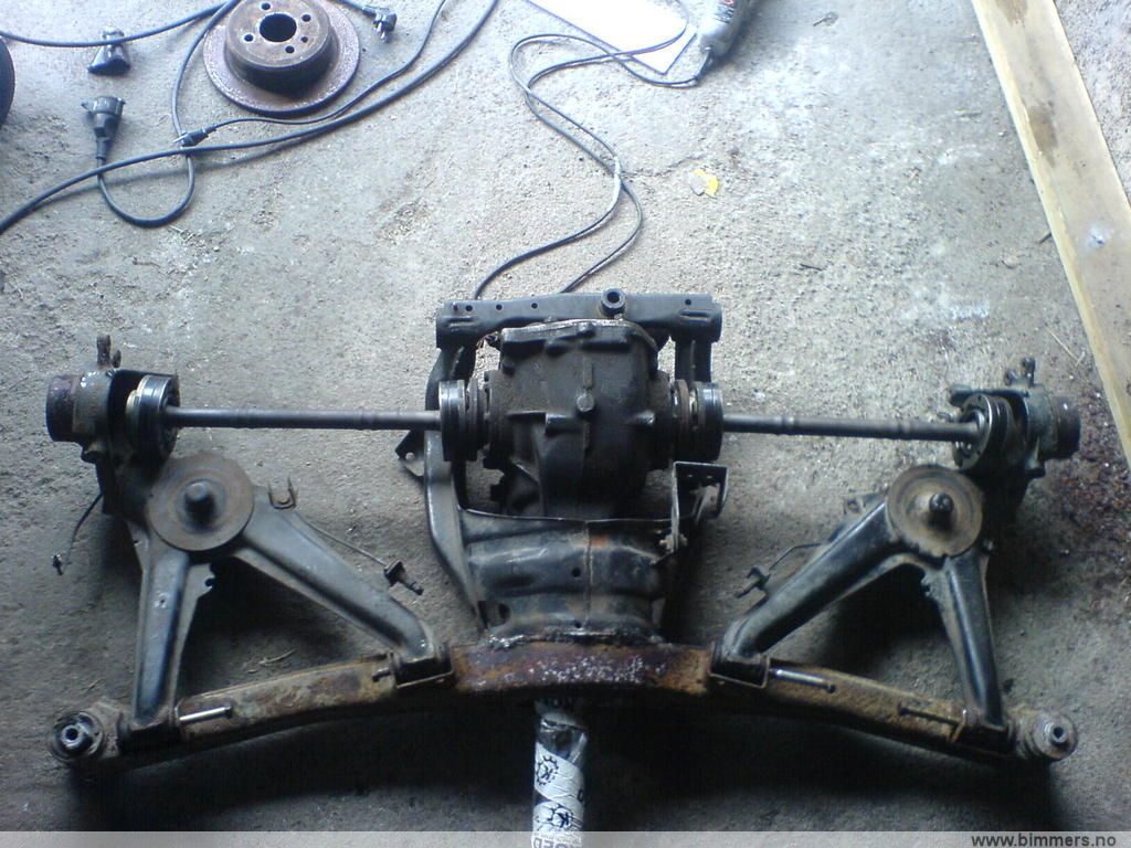

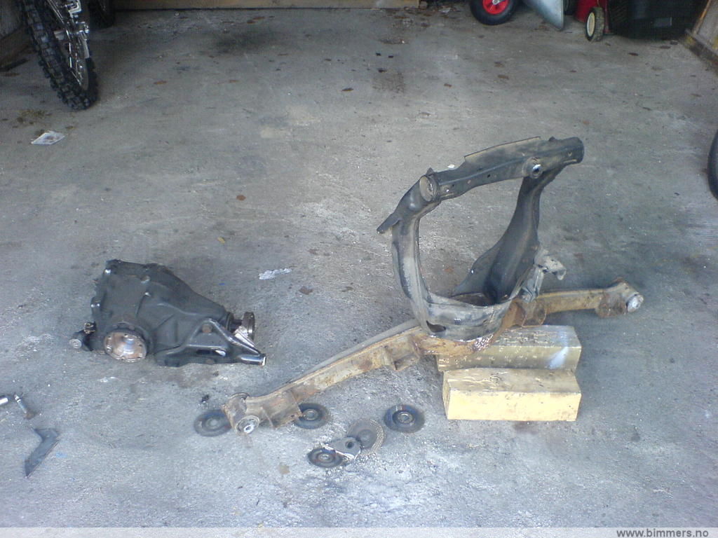

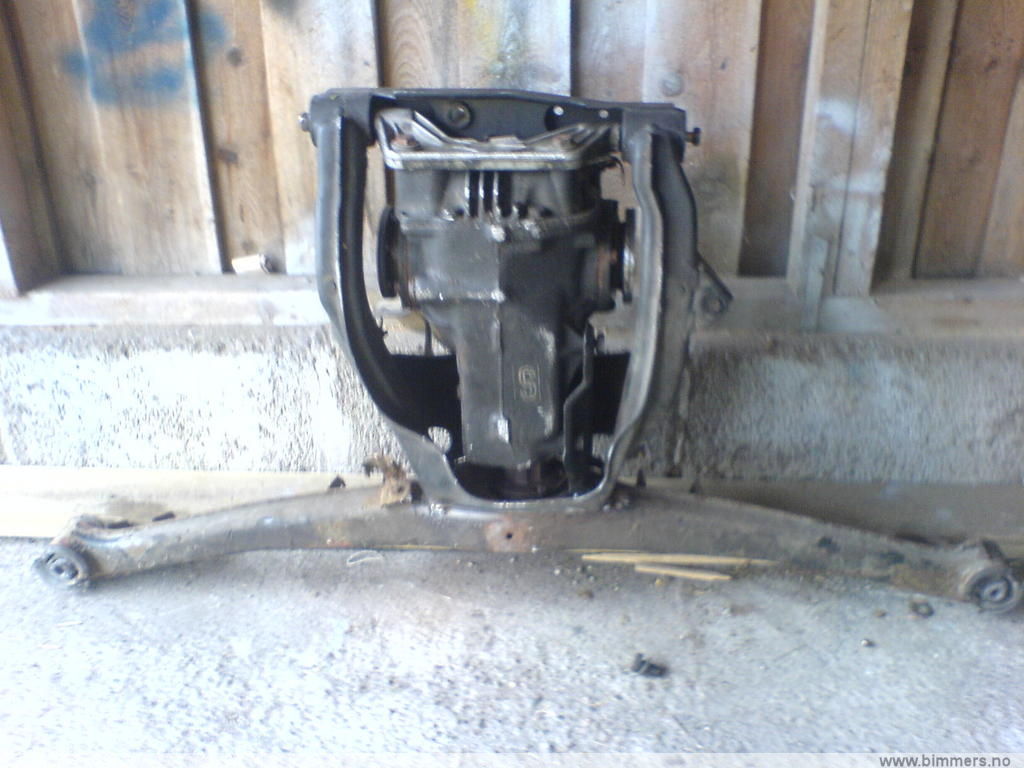

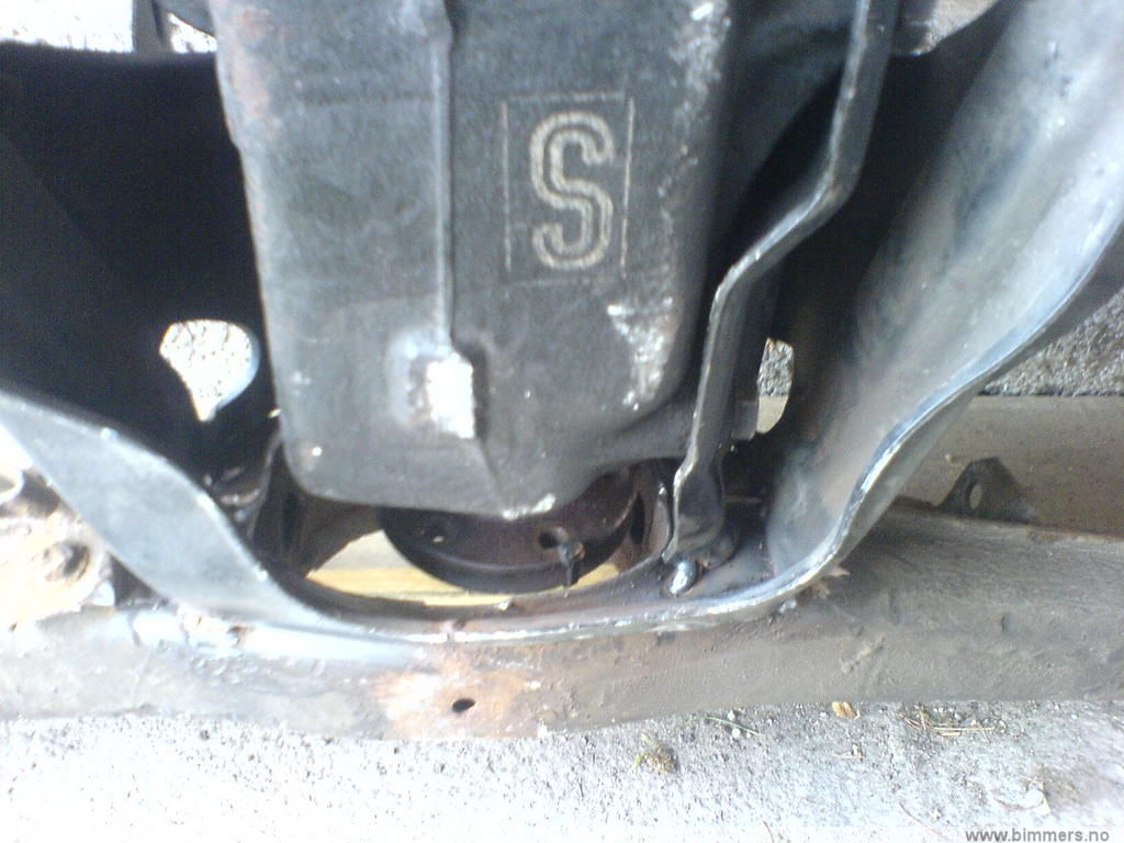

Da ver jeg begynnt på det nye bakhjulsopphenget. Her ser dere at jeg driver på og tilpaser det nye m5 festet i e30 traversen. Det blir nok mye prøving og feiling før dette blir som det skal.
Til venstre ser dere e34 m5 diffen.

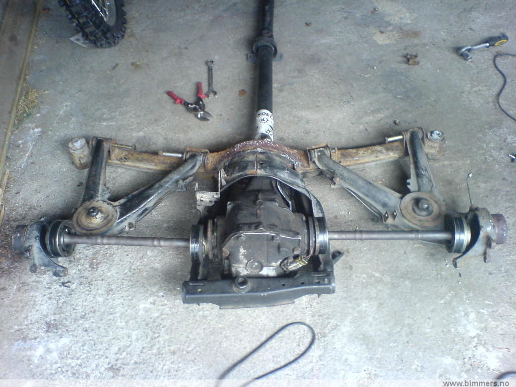

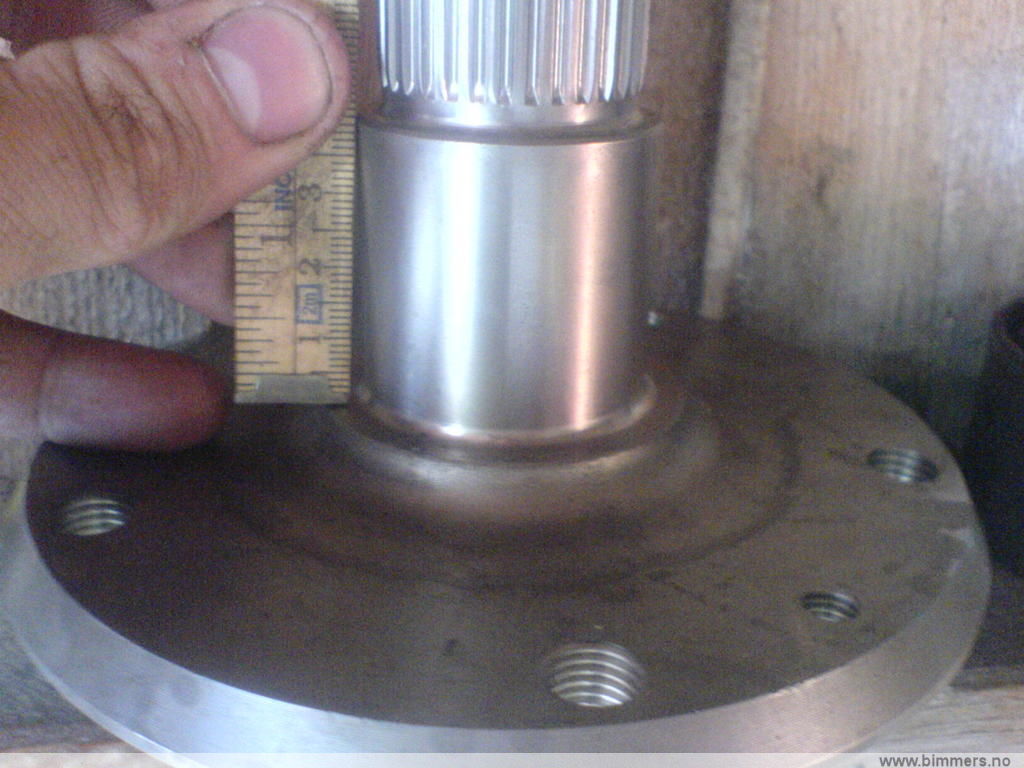

Da har eg blitt ferdig med monteringen av diffrensialen, festene er ferdig monterte og helsveiste. Det vred seg 3mm mot dene ene sida etter at jeg hadde sveist, selv om jeg prøvde og sveise slik at jeg motvirket vridningene. Om det skal vise seg og bli problem håper jeg det lar seg gjøre om shimse det beint, men drivledda er da ganske så fleksible så dette går nok bra. Har også demontert og satt i nye hjulager i 325 bærearmene, samt montert ihop drivledd og ppf-stikkakslingene. Senere merket jeg at den yttre medbringerflensen fra m5en bygget litt lite ut mot bærearmen, så jeg må dreie en 5mm foring som jeg setter på innsida av flensen slik at jeg både får strammet lageret skikelig(anleggsflaten til lageret var noe lengre på M5 flensen), og får større avstand mellom bærearm og medbringeflens. Da blir og den gjenværende avstanden på anleggsflaten som lageret skal være på lik som den avstanden som er originalt med 325 medbringerflens. Totalt sett mangler jeg vel ca 1cm i forhold til original 325 inpress, men dette har jeg tenkt og løse ved å bruke spacer bak bremseskiva.
Her ser dere noen bilder av det nye opphenget.
Her er M5 medbringerflensen
