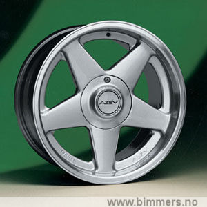

EirikL Skrevet Mai 24, 2008 Skrevet Mai 24, 2008 Så en rød 320 til salgs i fjor som hadde 18" Azev A med 225/40 fremme og 245/35 bak med litt strekk på bakdekka. Kanskje den flotteste kombinasjonen jag har sett på e36 cab! Hadde det vært min bil (kan jeg få den?) hadde jeg gått for det.
