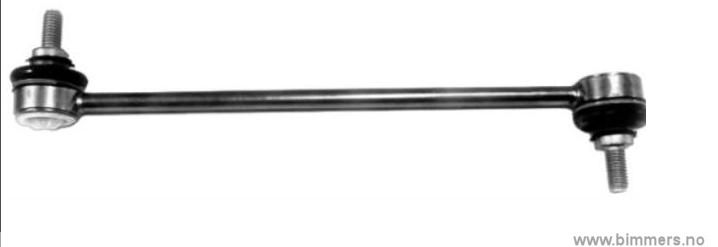

høres ut som stabstag ledd... ofte kalt klikkestag..
du har ikke ett bilde av det??
JIPPI!!! Nå er klikke lyden borte og det var det jævla staget...
Greit å sjekke ting før man bare handler i hytt og gevær. Måten å sjekke ytre stabstagene på er å dra de opp og ned. Evnt. dra i midtre stabstaget, ute ved de ytre. Da kjenner du om det er slakk i kulene i stagene

Det var det jeg gjorde, så det var ikke så mye utgifter :wink:
