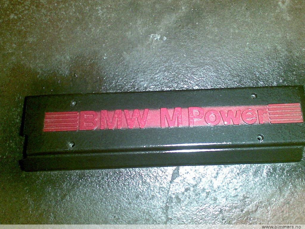

Kentan-racing.com Skrevet Juni 30, 2008 Forfatter Skrevet Juni 30, 2008 Var å på verkstedet før i dag og leket meg litt og lakket toppdekselet etter å ha vasket.. vasket begge bilene mine.. slenger å med et bilde fra da jeg skulle til våler.. Sykkel må man å ha.. manko på motor her enn så lenge.. Lakket toppdeksel og dekselet på grillen Begge bilene Legger det bare ut som thumbnails så slipper jeg at tråden blir så utroli tung å laste.. men dersom dere vil jeg skal legge ut de store bildene så er det bare å si ifra..
