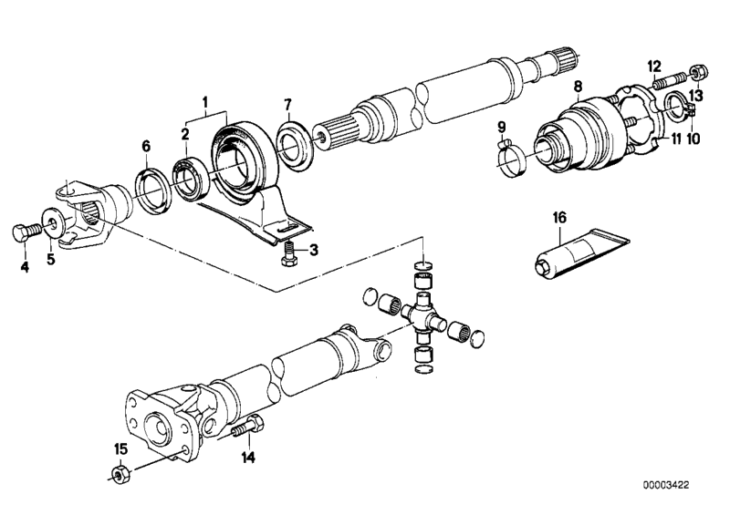

Jeg skal bytte opphengslageret og hardykoplingen på min E34 535i, men etter å ha løyst alle 6bolter på hardykoplingen og lagerbranketten så får jeg ikke ned akslingen.. Noen som kan hjelpe meg? Hardyen er helt løs men det henger på en aksling på ca 10-15mm! Må jeg løyse bak også?

du skal ikke trenge å løsne bak. jeg trengte i hvertfall ikke når jeg bytta opphengslager på min. løsnet bare den bolten som sitter i midten av drivknuten. nummer 4 på dette bildet: http://nettbutikk.gsbildeler.no/startup ... oWebRef=&/

Funket ikke den linken din :( Men er det den bolten i senter av knuten foran lageret?
