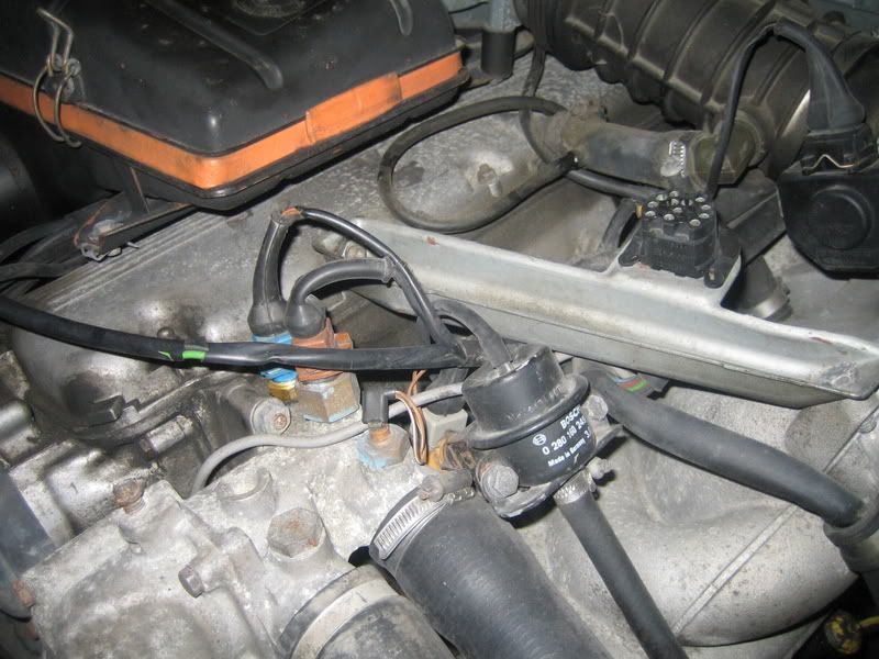

1. Noen som kan svare meg på hvilke av følerne som gir signal til temp. måler i dashbord?
En av disse? Har byttet den blå uten suksess.

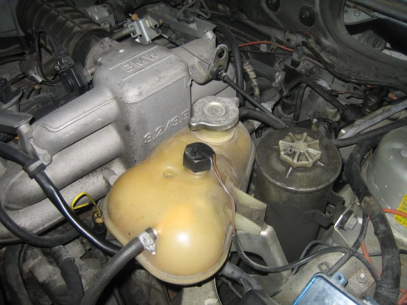

Eller er det denne som står på ekspansjontanken?

Føleren med brun plast måler tempen, mener jeg på..
Den på ekspansjonstanken er til nivåmålinga..
hei. alle de tre sensorene på termostathuset måler vanntemperaatur.
Etter min husk når jeg holdt på med m30 så er det slik:
den blå: går til ecu. motorstyring
brun :til kaldstartventil.
den lille med en ledning: til instument
hvis du ikke får noe utslag på instumentet ditt så er det ofte problem med selve printkortet i instumentet. Printkortet er pålodddet noen oppladbare batterier som har en tendens til å begynne å lekke batterisyre etter en stund, og dermed ødelegger printkortet. Er standard problem på e28 og e24 som har samme instument.
Takker for svar. Men det løste seg når jeg byttet den føleren med en ledning. Eneste at måleren ligger litt lavt da, ligger kanskje på 35 - 40% av måleren.
Har byttet printkortet i instrumenthuset som står på nå, så det skal ikke være noe i veien med det da, og det viste seg jo å fungere greit også nå :)
