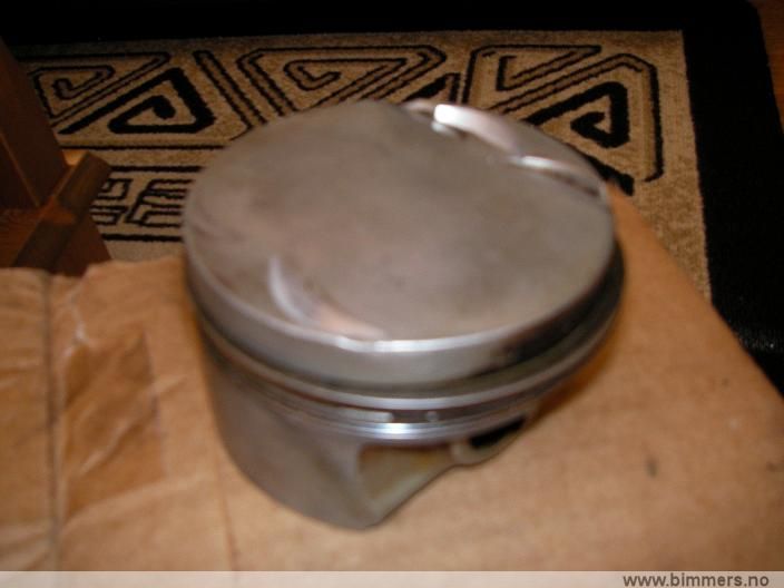

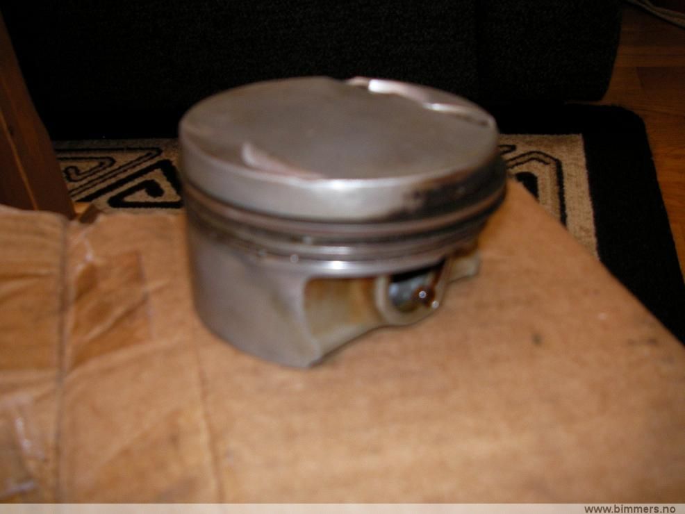

Jeg har endra kompen på min ved å kjøpe M50B25 vanos stempel, som er neddreide ventillommer på, og en 1,7mm MLS pakning. Har også skaffa M50 råder, som skal være sterkere en de som M20 har.
Har du dreid ned de ventillommene selv eller er de sånn som de er orginalt på m50b25 vanos stempler? hva blir kompen med de på en m20b25? både stempler og råder skal være noe sterkere på m50 i forhold til m20.
Ventillommene er ekstra neddreid. Kimmit Sport gjorde det for meg. Regner med å ligge rundt +/- 8 i komp etter hva jeg har forstått 8)

har noen bilder på dem, men vises dårlig der.
Du vet ikke hva de ville gitt i komp uten å dreie de ned? samme som m20b25 stemplene eller blir den lavere?
hvor mye tok kimmit for jobben?
Ikke helt sikker på hvor mye kompen ville vært uten å dreie dem ned. M50B25 vanos er jo 1,5mm kortere enn M20B25 uten dreiing, så kompen ville vært mindre også uten å dreie skulle jeg tro.
Kimmit tok 100kr pr stempel.
