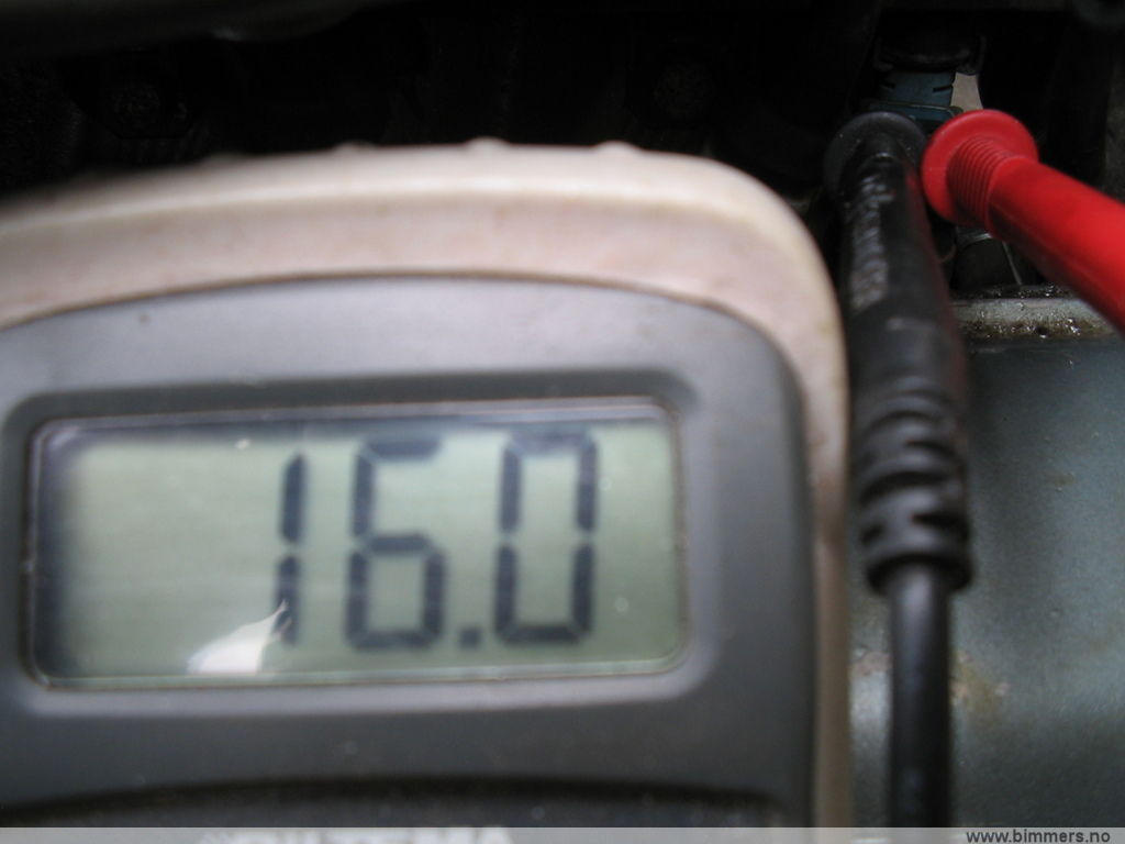

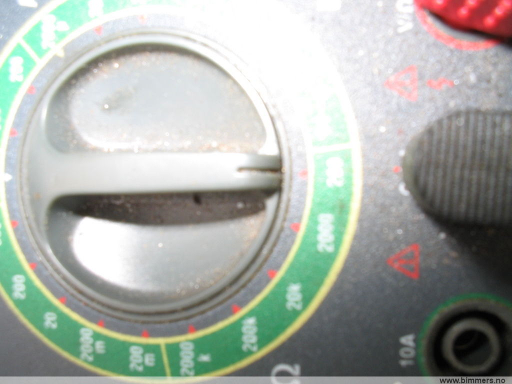

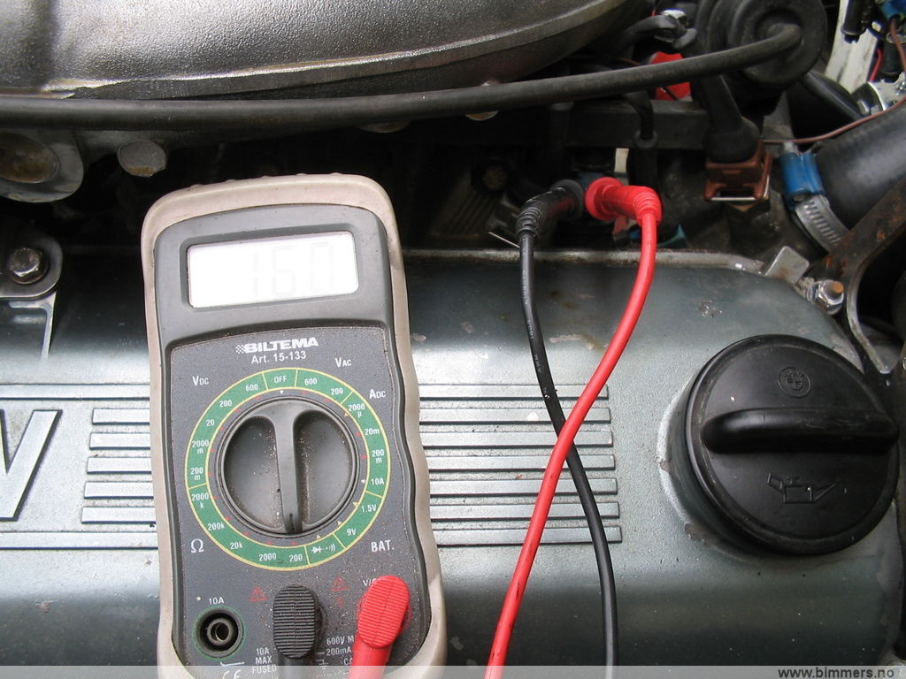

conan Skrevet August 8, 2008 Forfatter Skrevet August 8, 2008 Holder det med og ha på tenninga eller må den vries til starter slår inn for at dysene skal få strøm. Jeg prøvde og måle selve dysene, legger ved noen bilder. Betyr dette at de er i orden? Verdiene svingte fra 16.0 til 16.5 på de forskjellige dysene.
