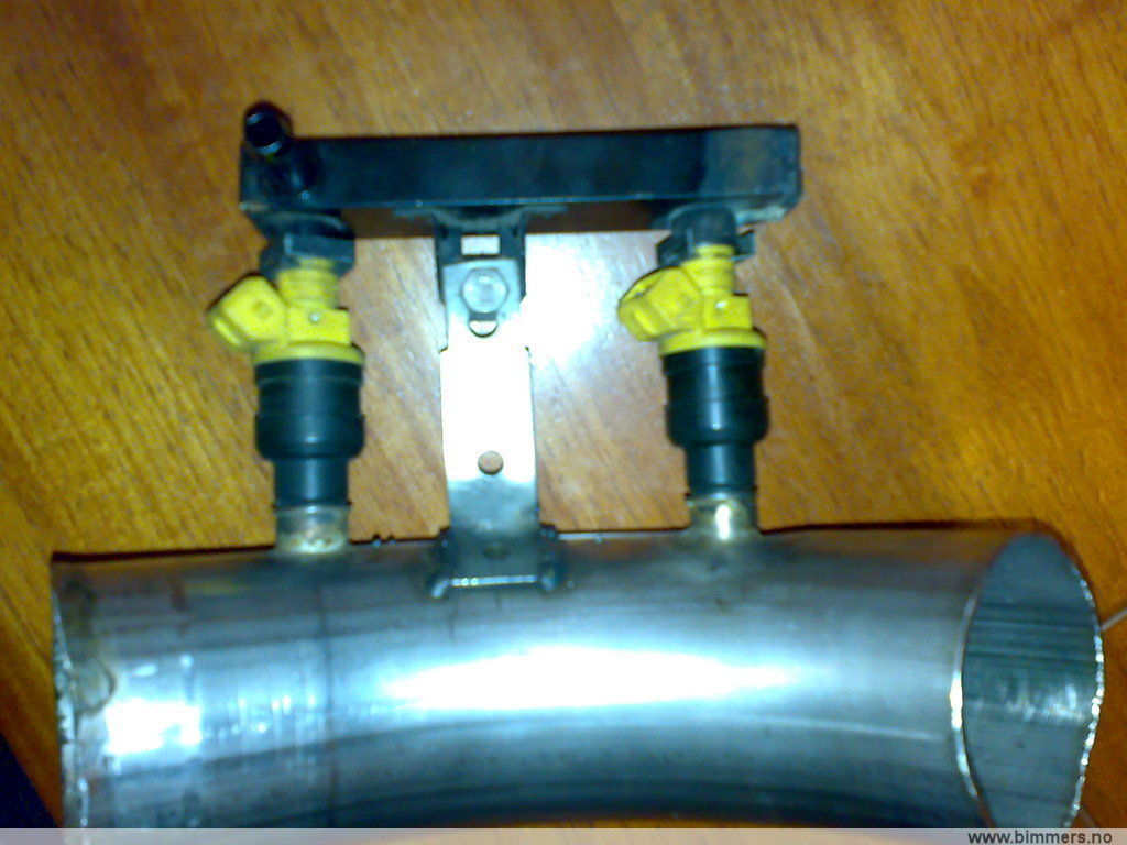

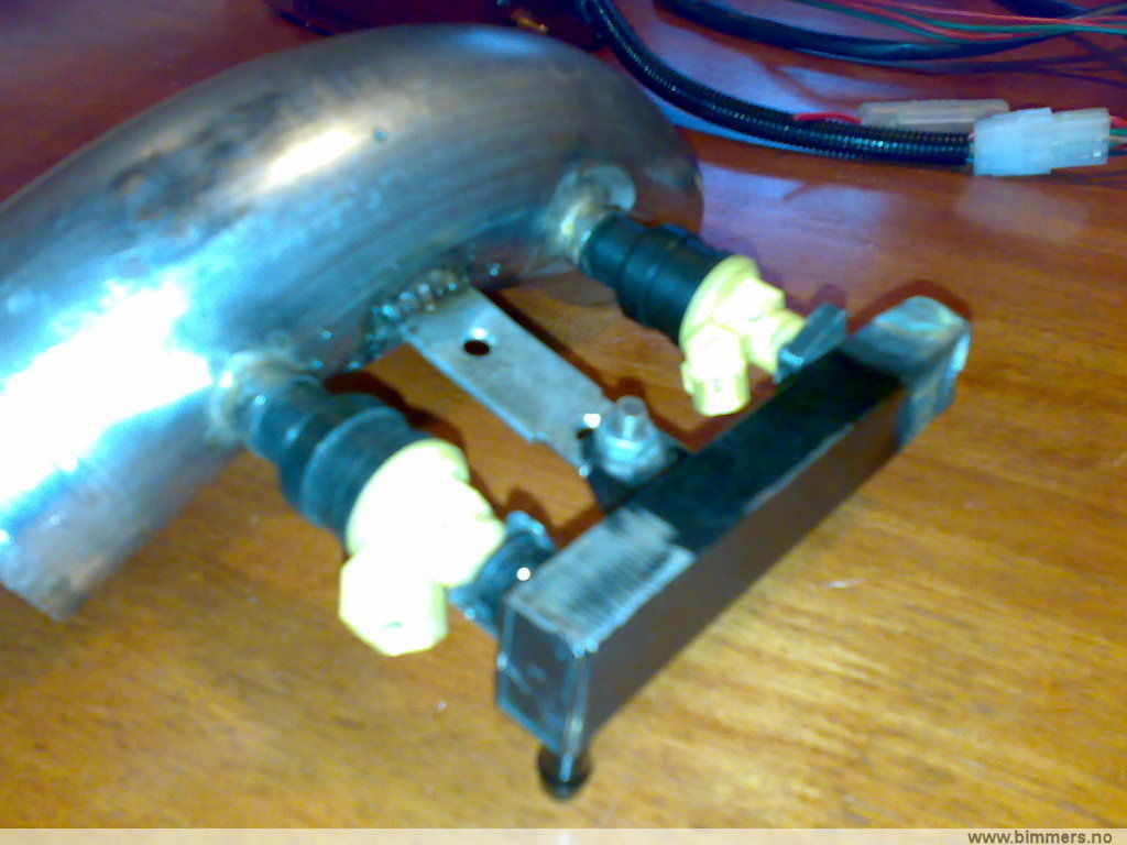

Du må jo først fjerne alle klipsene, så dytte fuenrailen helt ned på dysene, så setter du på klipsa. Skal se om jeg finner et bilde..
Det letteste er antakelig å gjøre som A-dekk sier.
Sånn jeg og gjør det når jeg bytter dyser, setter de fast til fuelrail først.
