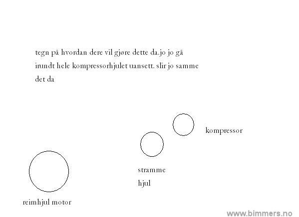

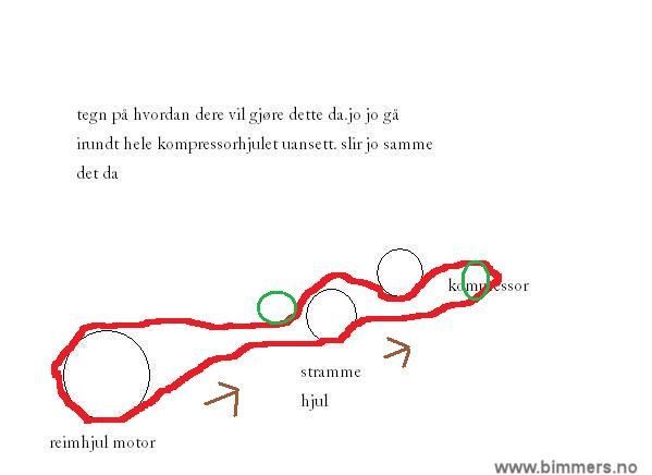

Er jo bare å montere reima så den går på ut siden i stedet for inn siden.....
Såvidt jeg skjønte da :)
Veldig dårlig tegning da, er bare en enkel forklaring på hvordan reima skal gå! Trenger selvsagt flere reim hjul....
Shooooot me if i`m wrong

hvordan vil dere gjøre det
Plassering av reimhjul må justeres ;)
motoren går med klokken så dette blir feil de pilene iallefall
må oxo ha ei reim med spor på begge sider. sikkert ikke lett å skaffe
pilene var ett eksempel på reima ;)
Men eneste ugreie med en sånn løsning er å finne reim som passer og hjul da!
i teorien er det en god ide :)
ja teorien er der. men å skaffe reim da.. må ha spor på begge sider da.noen som vet?

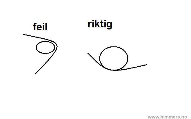

Treng ikke spor på begge sider, har jo stramme hjul orginalt på bmw som går på utsiden av reima :)
jamen du får øversiden av reima på kompressoren da. den uten spor.så må jo ha spor på begge sider
begynne å demre litt dette nå.for i settet så var det med ei mye lengre reim enn som skulle være der.så jeg kjøpte ei ny jeg. + at det var med et stort exentrisk strammehjul..hmmm
Frese ned det hjulet...
Ikke vet jeg om dette her kommer til å funke, men da slipper du iallefall å kjøpe nye kompressor :)
