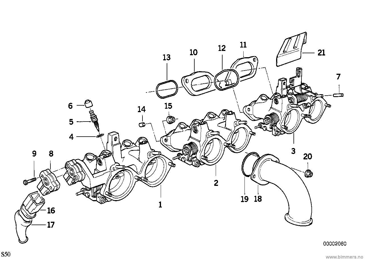

Øyvind L. Skrevet August 21, 2008 Skrevet August 21, 2008 Kjøp ny TPS. Den koster rett under 1000 lappen hos BMW.. Den har en tendens til å fuske på S motorene til BMW. TPS er det potmeteret som sitter i enden av gass spjeldene i forkant av motoren.
Rogern Skrevet August 25, 2008 Forfatter Skrevet August 25, 2008 Takk for svar! Hadde værtr kjekkt om det hadde vært den Blir det nr 8 på bildet? aner ikke hva tps står for..
Øyvind L. Skrevet August 25, 2008 Skrevet August 25, 2008 Er nr 8 på bildet ja.. Ikke sikker det er den som feiler, men er den billigste plassen å begynne. TPS= Throttle Position Sensor
